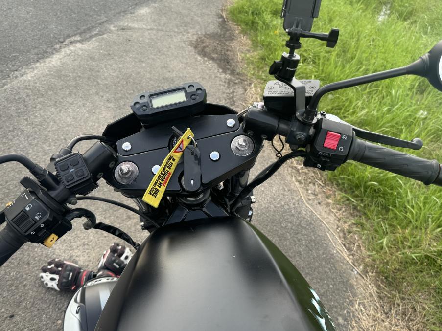

Choke müsste eigendlich passen -an der Breva passt es exakt und die hat dieselben Domino-Amaturen wie meine GS500F.
Hat deine GS überhaupt Domino-Amaturen oder noch das alte jap. Original? Die könnten vielleicht wirklich etwas abweichen......
Wenn der Nippel nicht genau passt, mach die Öffnung im Hebel etwas weiter - genug Fleisch scheint es ja zu haben.
Kabelbaumlänge: Sicher, das dein Kabelbaum unterm Tank richtig verlegt ist und nicht weiter rausstehen müsste?
Hab diese
