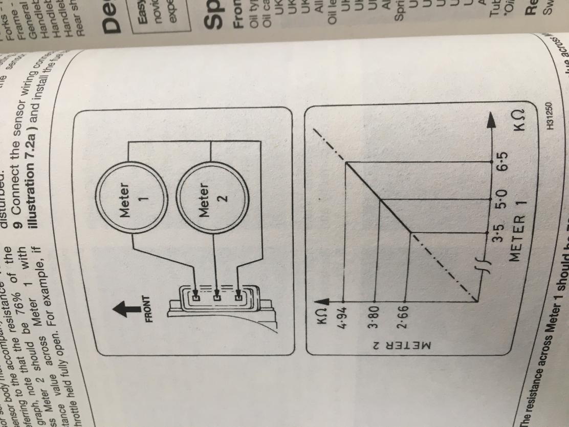

Es hat sich nach gründlicher Lesearbeit der Reparaturanleitung von Heynes noch die Frage nach dem Drosselklappensensor aufgetan.
https://forum.gs-500.de/attachment.p...1&d=1747831235
Das Bild zeigt die Grafik zum DKS in der Anleitung. Die Grafik ist in der Draufsicht, deshalb nicht mit den Kontakten durcheinander kommen. Bei Meter 1 haben wir einen Widerstand von ~5,1 Kiloohm gemessen (Bei voll geöffneter Drosselklappe). Bei Meter 2 hatten wir aber ~4,1. Laut Anleitung soll der Wert von Meter 2 76% von Meter 1 betragen. Dies haben wir durch lösen und verdrehen des DKS auf den errechneten Wert angeglichen. Nun läuft sie, zumindest nach meinem Gefühl, so wie sie sollte. Nagelt mich aber bitte nicht auf die genauen Werte fest. Wir haben gemessen, davon 76% berechnet, nachgestellt und wieder gemessen.
Kann sich das im Laufe der Jahre selbst verstellen, oder musste da jemand aktiv den DKS verstellen?

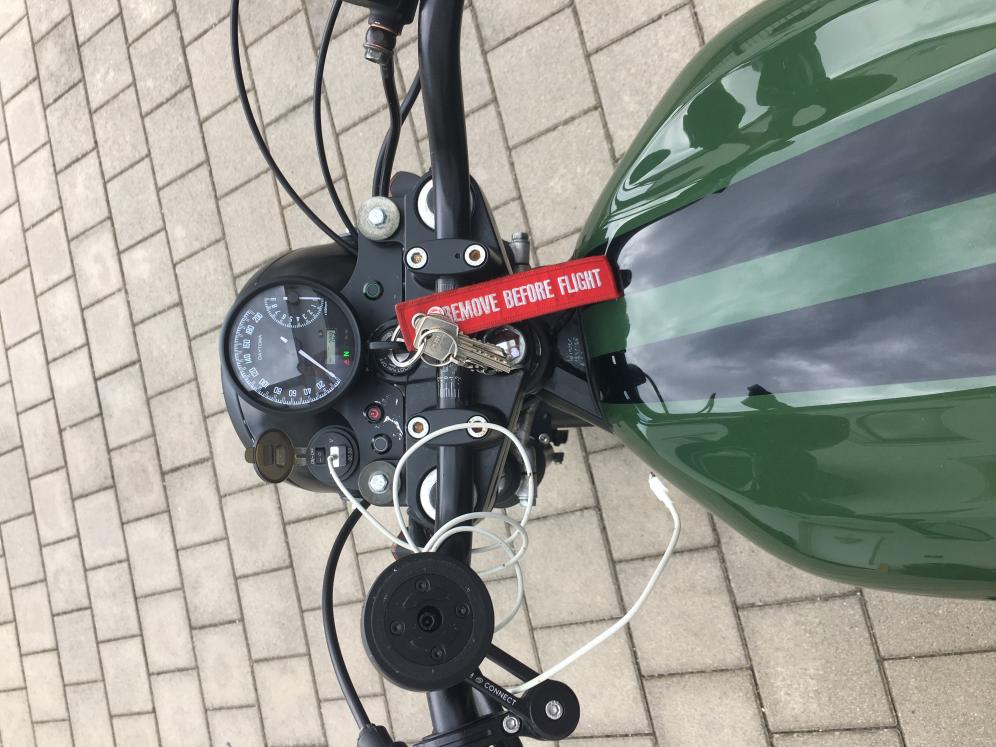

Und als letztes noch ein paar Bilder von meiner Bastelei. Ich weiß die gefällt nicht jedem, aber mir hats Spaß gemacht und für meine Größe sitze ich nun auch sehr entspannt auf der doch recht kleinen Maschine. Natürlich alles eingetragen.
https://forum.gs-500.de/attachment.p...1&d=1747831837
Der Tank wurde von jemand anderem Lackiert, den Rest habe ich mit Hilfe meines Kollegen selbst gemacht.
Nächsten Winter steht noch die Lichtmaske an. Da möchte ich mir eine Flattrackermaske mit zwei kleinen Ellipsoidscheinwerfern bauen, und im gleichen Atemzug die ganze Elektrik aus dem Lampentopf unter die Sitzbank bauen. Im Idealfall durch eine Mo.Unit Blue von Motogadget. Danach noch Kleinteile wie möglichst kleine LED Blinker und Fußrasten.
