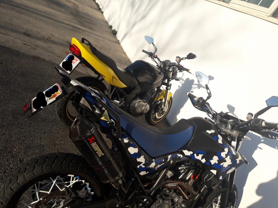

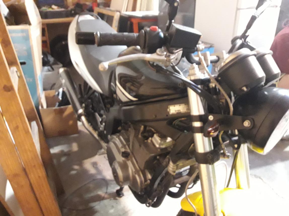

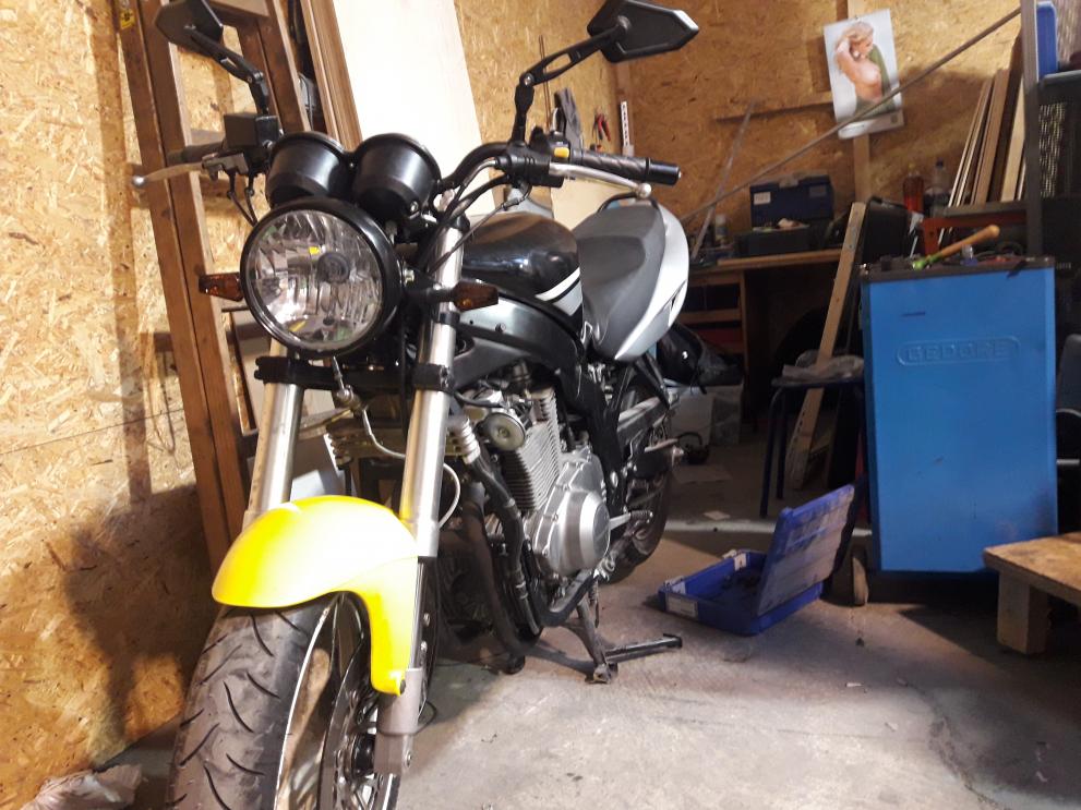

Hey Community,
leider kann ich nicht wie die anderen eine richtige Story aus meinem Umbau machen da ich das Forum erst später wahrgenommen habe. Was ich euch jedoch bieten kann ist meine kleine Arbeitsliste, mit ein paar Fotos während dem Umbau, und ein paar danach. TÜV hat er vorherige Woche bekommen!
Kurz zu mir:
Ich heiße Dominik, 25 Jahre jung, gelernter Koch der gefallen an Motorik, Mechanik und Elektrik gefunden hat. Mit 18 meine Autos selbst repariert. Ja wo gehobelt wird fallen Späne -> Mein erstes Auto hat unter meiner Lernphase leider gelitten und den Geist aufgegeben aber ich habe dazugelernt! Voriges Jahr bekam ich von einem Freund ein Unfallmotorrad. Er hatte einen Unfall weil ein Transporter gemeint hat er muss über rot fahren. Mein Kollege fiel übers Auto, das Motorrad blieb in der Seite des Transporters aufrecht stecken. Gabelbruch und noch ein paar Kleinigkeiten. 8000KM auf der Uhr 2007er Baujahr. Ich habe sie nach 5 Jahren Garagenaufenthalt in meine Obhut genommen mit der Vorraussetzung: Ich repariere sie, kann sie solange nutzen wie ich will und gebe sie an den rechtmässigen Besitzer zurück wenn ich mir mein eigenes kaufe (sprich was stärkeres :P )
Dies war und ist auch noch derzeit mein erstes Motorrad. Und seitdem hab ich die Nadel im Arm!

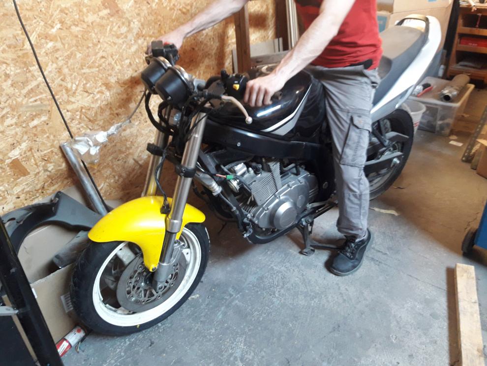

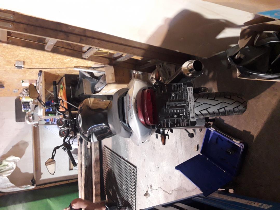

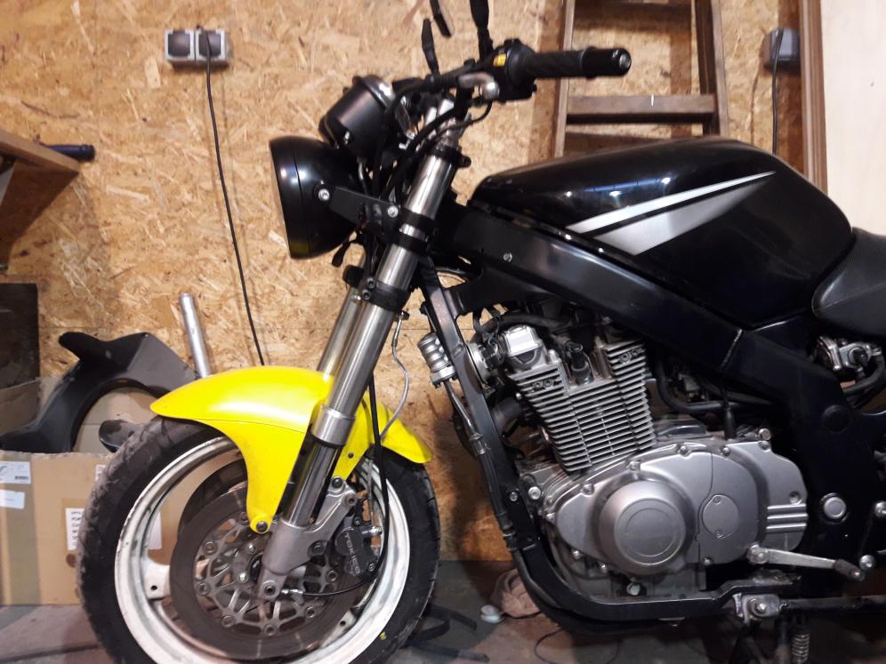

Mein Kollege hat mir von dem RGV250 Umbau erzählt und so startet auch schon die ganze Story. Teile von RS-BIKE.de von Herrn Schween bestellt -> Einbau. Komplettgabel: Gabeln, Gabelbrücke, Tachoschnecke, Komplette Bremsanlage, Felge etc.
Nach dem 2ten Lenkkopflager (wegen vergessenen Distanzring) konnten wir die erste Proberunde am Gelände drehen.
Wie alles begann (Kollege von dem ich das Motorrad habe)

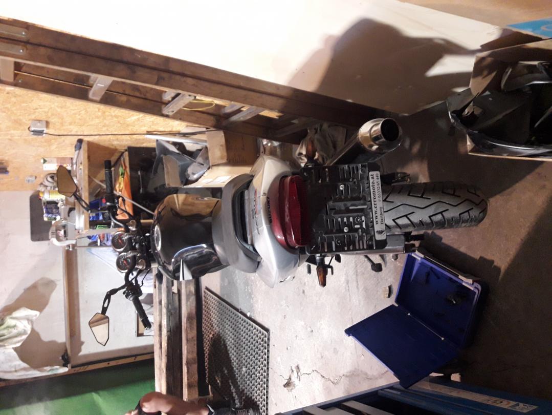

Dann begannen die Kleinigkeiten: Ausschneiden des Plastiks beim Backtire, Blinker VO+HI, Tacho Halterungen, Lenkanschlag, Scheinwerfer, Öl Temp.Sensor (nach dem Unfall war der Kühler leicht eingedellt). Sprich alles um es einmal aus dem Langen Schlaf wiederzuerwecken.
Dauer: ung. 4 Monate - meist Wochenendes weil 80KM entfernt von Zuhause
Foto1 Foto2 Foto3 Foto4 Foto5 Foto6 Foto7 Foto 8

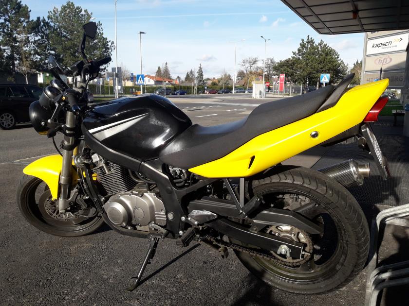

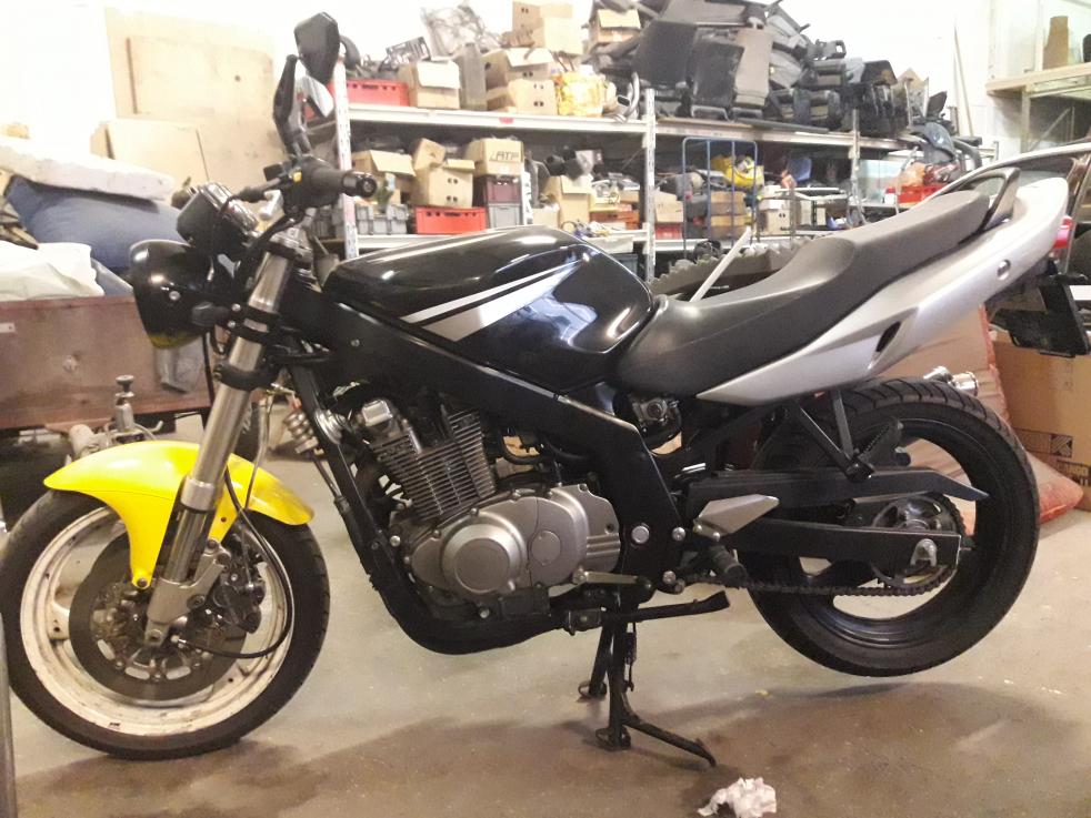

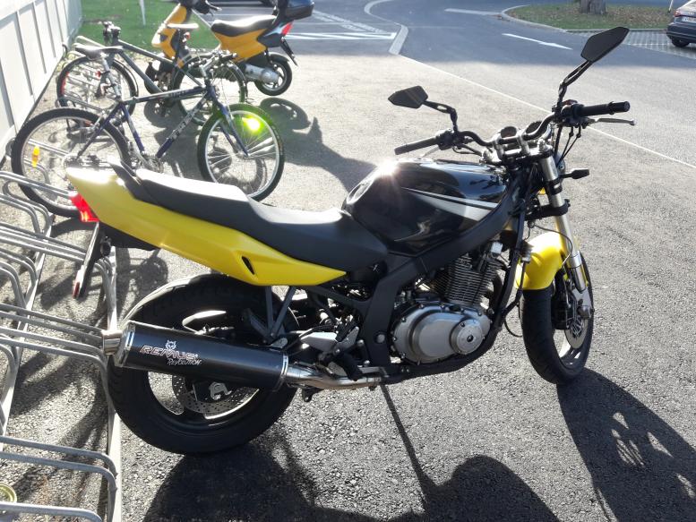

So bin ich dann von August bis November herumgegurkt um zumindest den Sommer noch zu nutzen! Im Winter 2018 begannen dann meine Optischen Verbesserungen sowie weitere Kleinigkeiten.
Entdrosseln, Vergaserkomplettreinigung, Lackierung Heck anhand des mitgelieferten Kotflügel in der Farbe Rapsgelb, Neuer LSL Street Bar Lenker, LSL Gummigriffe, Gelbe Kette, Ritzel 15 Zahn statt 16 Zahn, Lackierung Felge vorne, Abblendlichtschalter, Bremskolbenservice, Gabelholmservice, Ausdellen und Lackierung Tank, Reifen VO+HI, Beläge + Scheiben VO, Kennzeichenhalterungsrahmen selbst gemacht. (to be contitued)
Anfang des Jahres
Foto1 Foto2 Foto3

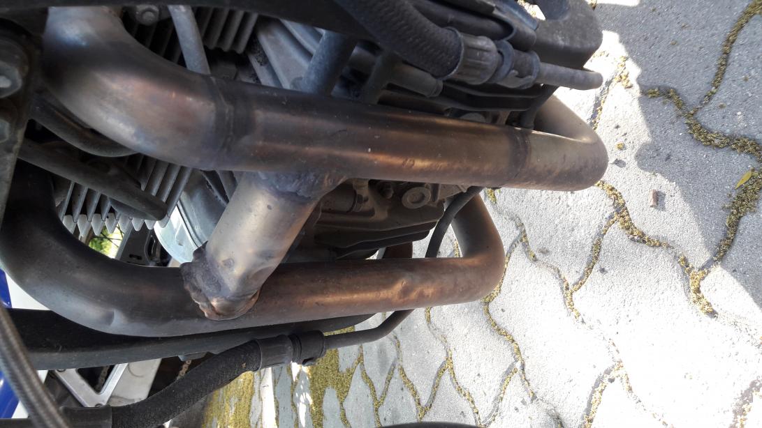

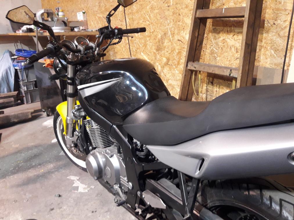

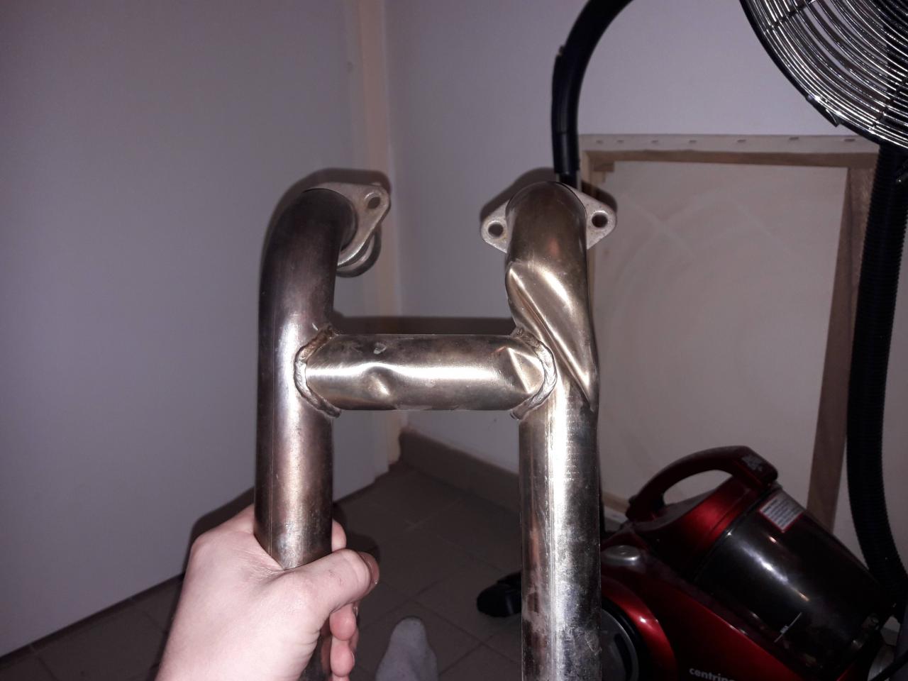

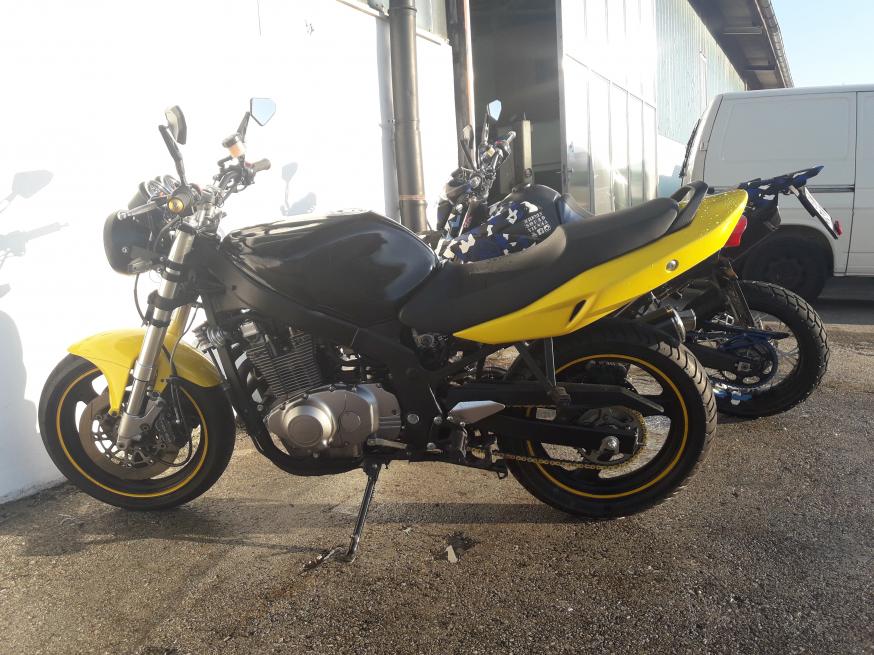

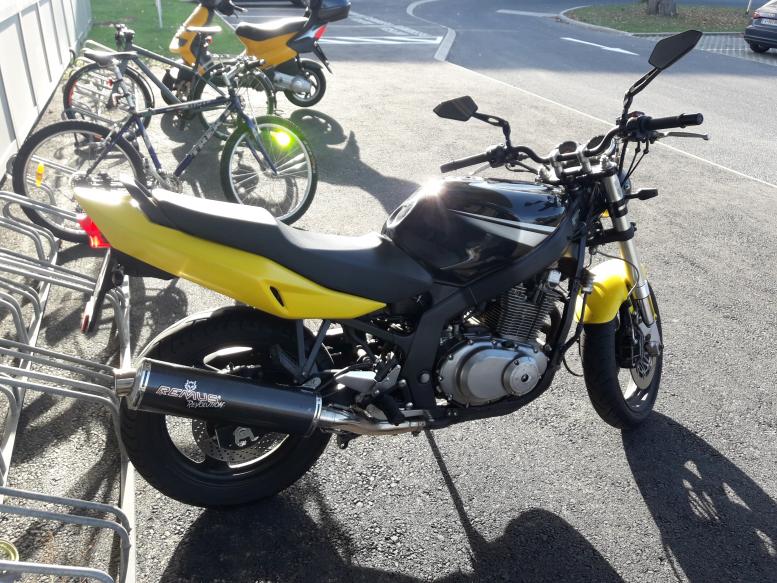

Nachdem ich dann schon so gut wie alles gemacht hatte. Kamen Probleme mit dem Stahlauspuff, dem Vergaser weil ich ihn nicht ausgelassen habe übern Winter, der Batterie weil sie nicht geladen war.
Den vor sich hinrostenden Stahlauspuff hab ich dann ersetzt nachdem ich jemanden Gefunden habe der mir meinen Verunfallten Edelstahlauspuff repariert.
Die Batterie (Säure) hab ich durch eine Gel von Delo ersetzt.
Den Vergaser musste ich komplett auseinander nehmen und Reinigen da ich Standgas Schwankungen hatte.
Nach der liebevollen Kompressorgeladenen Schaumwäsche sah das so aus
Foto1 Foto2 Foto3

Ansonsten kann ich denk ich behaupten das ich meine Arbeit gut gemacht habe. Der einzige Makel wären die verschiedenen Gelb-Töne aber das stört mich derzeit weniger.

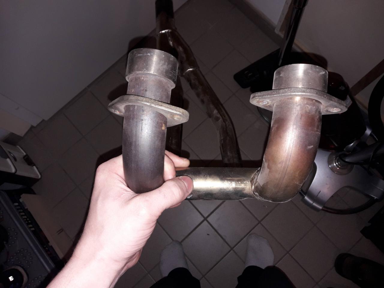

Nach der nächsten Wäsche werde ich noch ein Foto mit dem reparierten Edelstahlkrümmer machen damit das Endprodukt endgültig zu sehen ist.
Danke fürs Helfen: Chris, Gabelservice, Drehteile, Vergaser, Lack und Michi, Besitzer und Unfallbeteiligter, Vergaser, Gabel bis erste Probefahrt
Das wars erstmal zu mir und meiner Kampfwespe Würde mich über Kommentare freuen. Grüße aus Wien

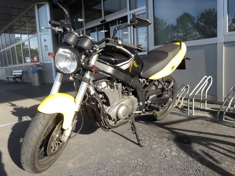

Wenn ich das nächste mal zum waschen komme kommen Endfotos

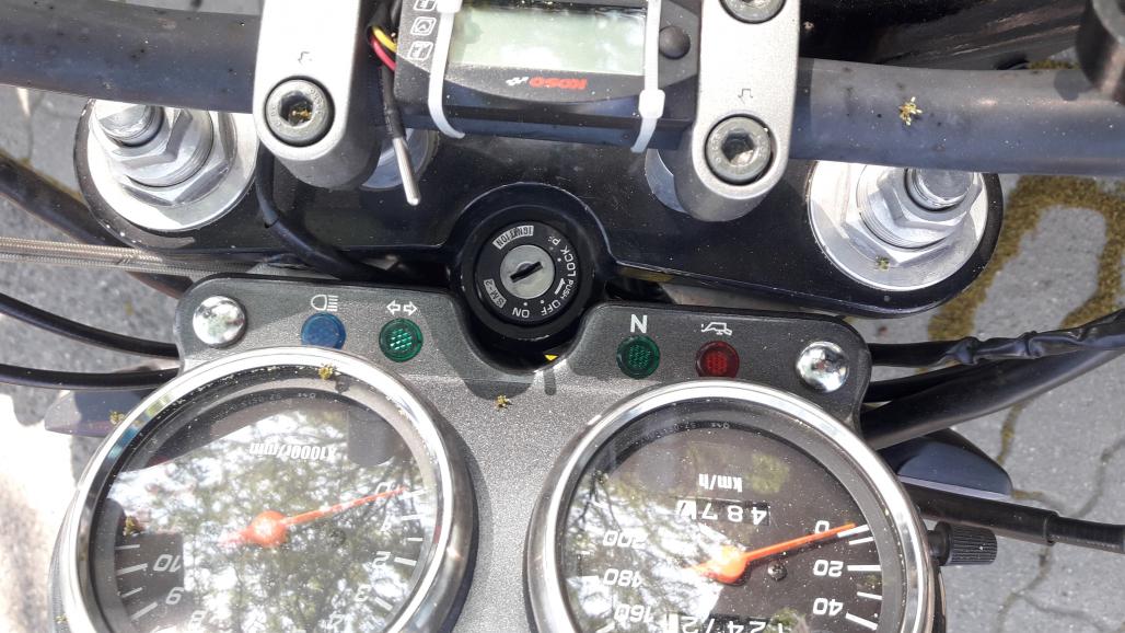

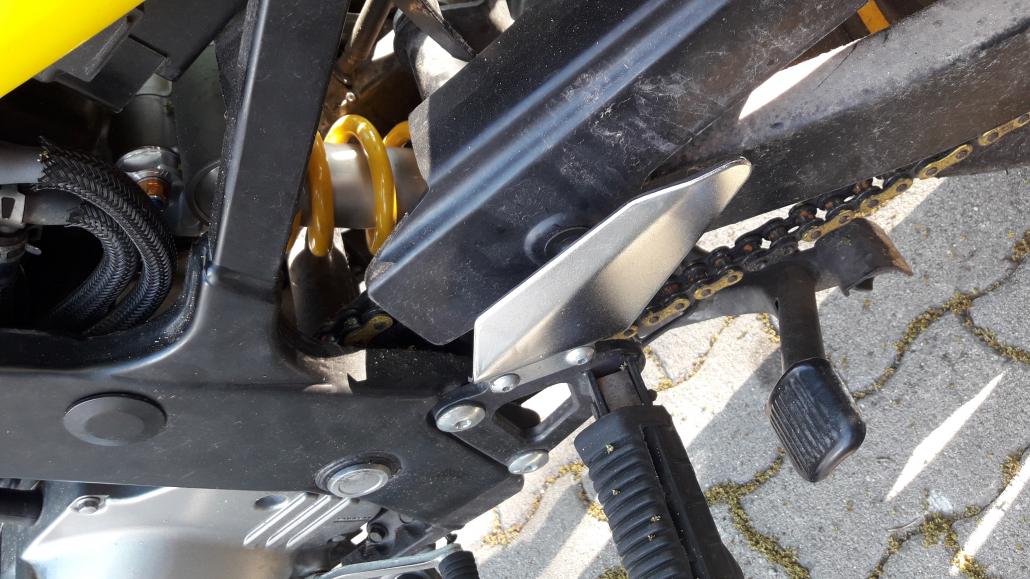

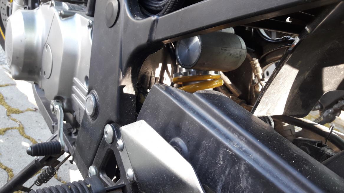

Aktuelles Projekt:

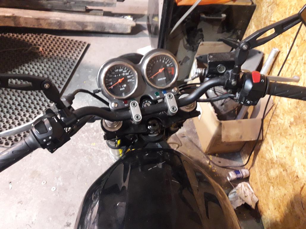

Tacho Beleuchtung Kaltlichtdioden, Reserve Lampe vorbereiten (Tank folgt ein anderes mal), Gangsensor GS400E, Anleitung 7 Segmente Display Original von GS400
EDIT: 08.06.2019

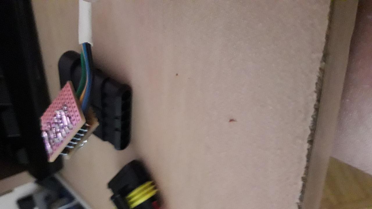

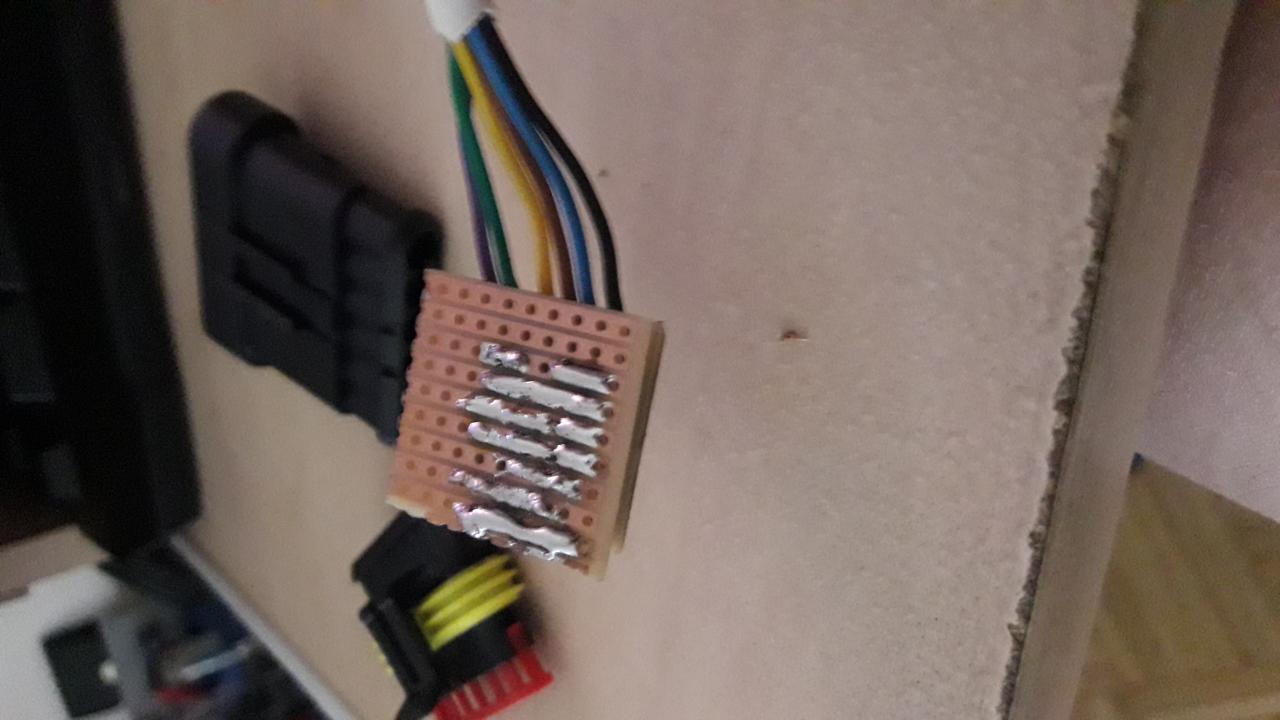

Tacho aufhübschen. Angefangen ein 7 Segmente Display zu löten. GS400 Sensor bestellt. Kaltlichtdioden bestellt. Reserve Lampe, 7Segment Display passend zu Kaltlichtdioden. Original GS400 Ganganzeige, habs mir umgerechnet auf ein anderes Display. Verwende 1,1kOhm Widerstände. Foto des fertigen 27 Dioden Sandwich angehängt.
EDIT: 04.06.2019
Alle vorhandenen Fotos im Anhang hochgeladen.

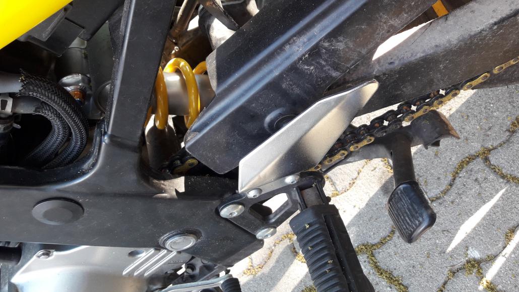

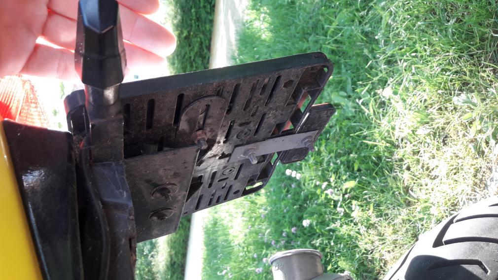

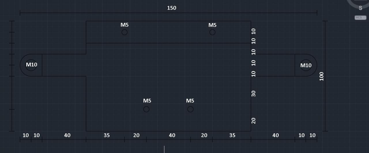

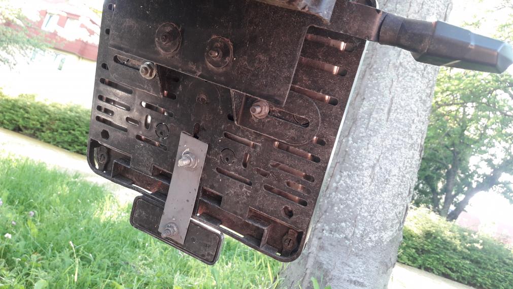

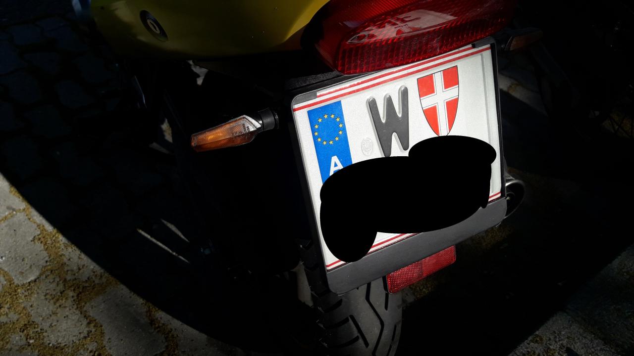

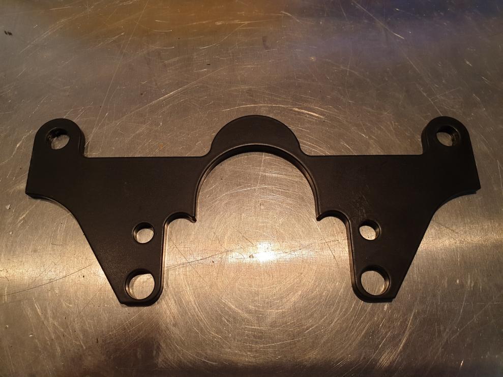

Skizze selbstgebastelte KZ-Halterungs befestigung mit Blinkerhalter und Fotos. (Technisches Zeichnen habe ich mittlerweile Gottseidank gelernt, die Skizze war noch davor)

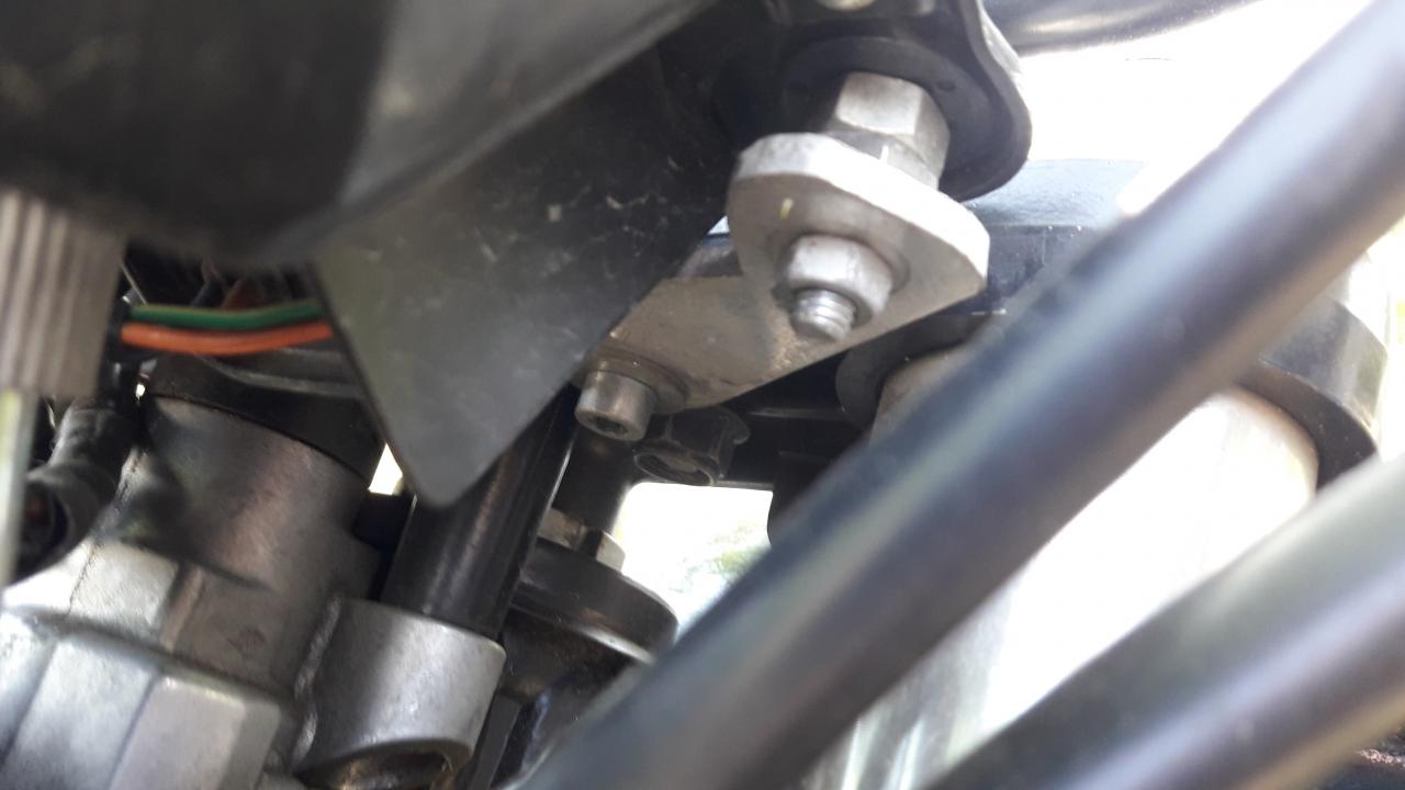

Fotos von Tacho Halterungen selfmade.
Edelstahlkrümmer vor Schweißen/Nach Schweißen Fotos.
EDIT: 30.05.2019
Yamaha R6 YZF-R15 Federbein natürlich in passendem Gelb eingebaut.
Never touch a running system! In meinem Fall: Griff ins Klo ^^
Geändert von baervers (08.06.2019 um 17:06:45 Uhr)

Alt 30.05.2019, 16:17:14   #18
Beiträge: 7.400
Weiß zwar nicht wie Du den Tacho an der Brücke befestigt hast, aber ich hätte noch ein Fräßteil dafür. S.Bild.
Bei Interesse kannst mich ja anschreiben.

Alt 03.06.2019, 13:31:06   #19
baervers
Registriert seit: 20.07.2018
Ort: Wien
Beiträge: 77
Baujahr: 2007
Kilometer: 12000
ich habe einfach 2 alustreifen zugeschnitten und als Halterung verwendet ... wie sieht das Ergebnis denn aus kanns mir gar nicht vorstellen

Beiträge: 7.400
War ja nur als Idee gedacht für eine saubere Lösung und kein Mußkaufenteil! Ist ja nicht schlimm, nicht detailverliebt zu sein.
Wird von unten an der oberen Rgv Brücke befestigt und danach kann das GS Cockpit sauber dran verschraubt werden.
Habe leider keine originale Rgv Brücke mehr und deshalb auch kein Bild vom montierten Zustand.
PS: Du bist mit 16 schon mit dem Gabelumbau rum gefahren? Darf man in Ö schon mit 16 große Motorräder fahren? Respekt

jetzt mit der Erklärung kann ich ir das auch vorstellen
dachte die kommt oben drauf . werde mit dem "besitzer" reden .. da er sie zurückbekommt will er sie Vlt haben. er legt da ein klein bisschen mehr wert auf die Details. und da er das Moped irgendwann zurück bekommt mag er es eventuell haben
was würd's denn Kosten?
ich wäre so um 17 Uhr Zuhause falls es dich interessier mache ich noch Fotos von meinem pfusch von oben und unten...
wie kommst du auf 16? ich meine ich weiß nicht was ich im alter eingetragen habe ich glaube gar kein geburtsjahr. bin knackige 25
EDIT: würde die gs jetzt nicht als Grosses Motorrad bezeichnen ^^
falls ihr rechtschreibfehler findet, könnt ihr sie behalten! geschrieben auf meinem Arbeitstage mit gefühlten 1000uHz Prozessor ... lol
Und wegen den vorherigen nachrichten: was meinst du mit Pickup ?

Alter 25 Jahre - Fahrzeit 9 Jahre = Beginn 16 Jahre!
Alles Angaben von Dir in dem Fred hier!
Preis 35 € inclusive Versand nach Österreich

Meine Tachohalterung findest du im Anhang. Ich hoffe man kann erkennen wies da ausschaut. Zum höhenausgleich habe ich einfach 2 Muttern genommen die vom lochkreis genau auf die schraube passt. Schraubenkleber drauf und gut is. Gab bei 2 Überprüfungen (Wobei ich nicht weiß ob er sichs genau angesehen hat) keine Probleme und sitzen tuts super find ich
Hits:	889
Größe:	107,8 KB
ID:	28510   Klicke auf die Grafik für eine größere Ansicht
Hits:	909
Größe:	63,3 KB
baervers ist offline   Mit Zitat antworten
Alt 04.06.2019, 16:03:59   #29
Beiträge: 7.400
Naja, mir gefällt es nicht, aber Hauptsache ist ja, dass es dir gefällt.
Bin da wohl schon zu sehr Detailverliebt.
Alt 04.06.2019, 17:06:48   #30
baervers
Ort: Wien
Beiträge: 77
Baujahr: 2007
Kilometer: 12000
Ja ich muss sagen gefallen tuts mir auch nicht so das ich sag das schaut gut aus, aber wie ich ganz oben gesagt habe geht das motorrad irgendwann wieder zum besitzer zurück und da lass ich meinen perfektionswahn nur zur hälfte die Kontrolle übernehmen
Ausserdem is ja das erste Bike, ich hab keine 2 Stellige Jahreszahl CustomBike Erfahrung wie du da kann ich schlicht weg nicht mithalten ^^
