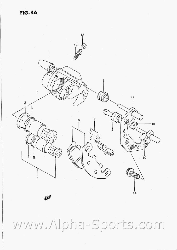

Standard Blechteil im vorderen Bremssattel
Kann mir jemand sagen welchen Sinn das Teil Nr. 7 hat und ob es richtig ist , dass man es ein wenig nach rechts und links bewegen kann im eingebauten Zustand?
Hits:	359
Größe:	36,2 KB

Darauf bewegen sich die Bremsbeläge, leichtes Spiel ist normal.
Das Teil ist ja speziell geformt; halte mal die Beläge dagegen, dan siehst du es genau. Das Blech hat auch etwas Vorspannung, soll so sein.
