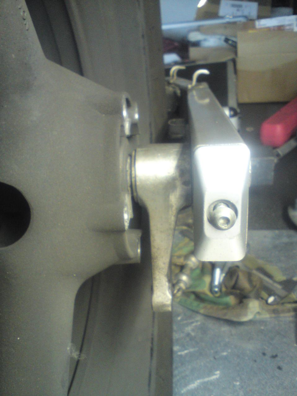

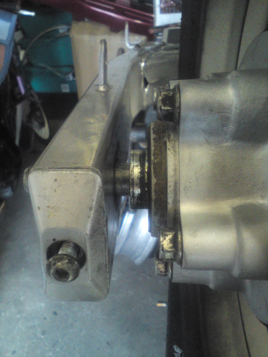

Hi, ich bin gerade dabei mein B6 Umbau zusammen zu stecken. Hab jetz leider ein kleines Problem... Siehe Bilder;
Ich glaub das ist so nicht ganz richtig oder
Sollte normalerweise doch plug&play passen

Ich denke da stimmt irgend eine Distanz nicht, hast du vielleicht Pop und Kult Teile gemischt?

also ich hab ne kult schwinge+kettenradträger+alle distanzen. Felge ist pop aber sollte eig. trotzdem passen?

Nö, die Felge ist von der Narbe her schmaler.
Schau doch mal bei alpha rein und schau dir die Teile und die Maße mal an.

Na so nen mist. Wieder was gelernt... Sollte man doch mit distanzen trotzdem eingebaut bekommen?

Ich kann dir aus dem Kopf sagen das schon der Bremsanker deutlich dicker ist als der von der kult.
ich würde mir ne kult Felge besorgen.
