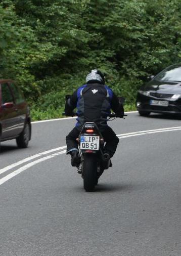

Mit Originalrücklicht oder Zubehör? Ich hab nen LED Rücklicht in ne selbstgebaute Metallplatte eingesetzt und dann hinten mit der Heckverkleidung verschraubt. Bei Bedarf gibts Bilder

Erstmal nur die Bilder im eingebauten Zustand. Auseinanderbauen will ichs aber nicht, könnte dir dann ne Zeichnung von der Platte machen.

also ich habs bei meiner so gemacht, das ich einfach die lampenabdeckung gekürzt habe. Sprich ich habe einfach auf allen seiten ein Paar cm abgeschnitten. Ist aber eine sehr astige sache, weil du dann auch noch ein bisschen das innenleben der lampe umbauen musst. Bei Fragen kannst dich ja einfach melden dann kann ich dir auch genaueres sagen.
