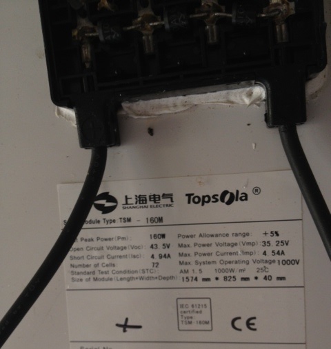

Bin heute kostenlos an 2 Solarmodule gekommen.
Einziger Haken, die Gläser sind gesprungen, das soll mich aber nicht weiter Stören die einbusen nehm ich für lau einfach hin
So folgendes.
Die Solarmodule liefern ~36 Volt und "160" Watt
Jetzt kann ich jedoch mit 36 Volt mal so rein garnichts anfangen!
12 Volt wären mir doch um einiges lieber! Da es eine hervorragende Basis ist (wegen eben der Fülle an Angeboten für Autozubehör ectr)
Und genau hier brauche ich mal Einen Fachlichen Rat.
Wie stelle ich das nun am besten an?
Betreiben würde ich eigendlich erstmal nur eine Tragbare Musikanlage vielleicht Handy laden ne kleine Kühlbox oder was man sonst so beim Zelten oder Festivals so dabei hat. Evtl währe ein Laderegler zum Laden einer Batterie (Wieviel amperestd???) auchnoch Sinnvoll um auch Nachts ein wenig licht zu haben.
Im Anhang mal das abfotografierte Datenblatt auf der Rückseite

Da braucht man einen Spannungswandler (auch DC Converter) von 36 auf 12 V. Oder besser noch einen den man auf beiden Seiten regeln/einstellen kann.
Vll. findest du auch einen, der die 12 V stabilisiert damit das nicht mit der Sonneneinstrahlung schwankt.
36 V auf 12 V ist relativ ungebräuchlich, musst halt etwas googlen.
Das könnte eventuell passen:
http://www.ebay.de/itm/DC-DC-Convert...item2a1ee6ab7e

Ich hab mich mittlerweile auch schlau gemacht und bin ebenfalls auf die Spannungswandler aus Hongkong gestoßen.
Vom Preis her durchaus interessant.
ich hatte jedoch eher diese Größe im Auge
http://www.ebay.de/itm/DC-48V-to-12V...item4d07e01309
