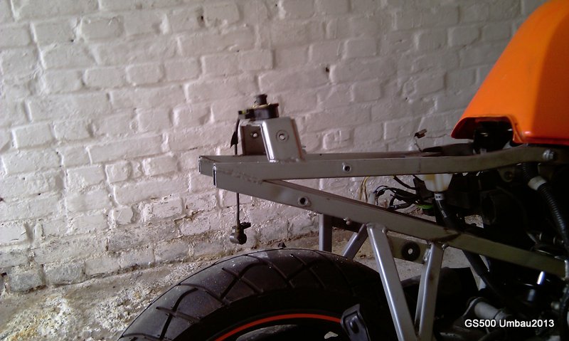

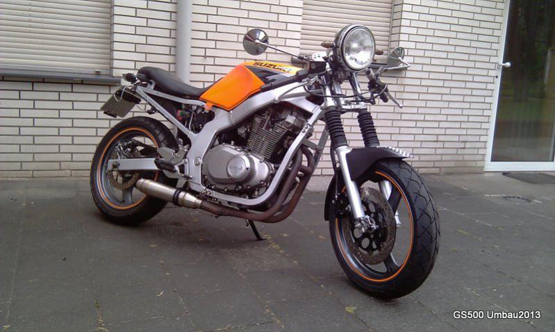

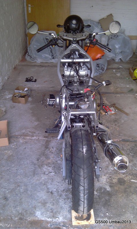

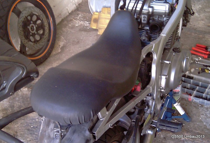

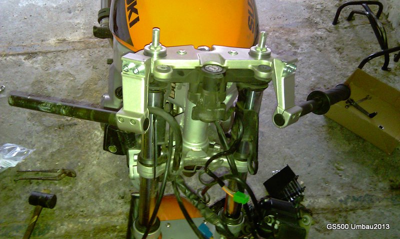

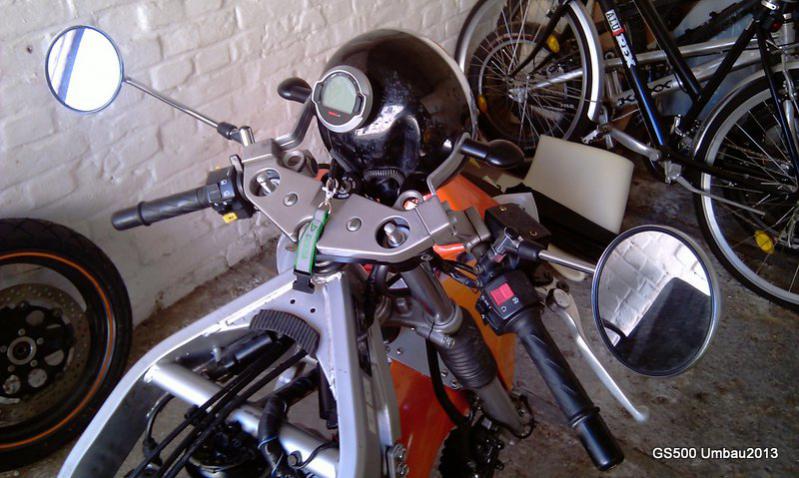

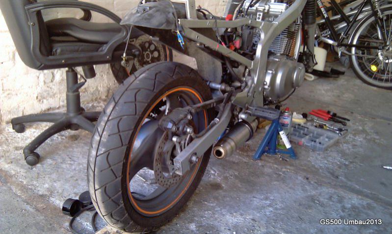

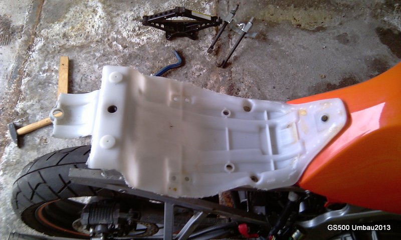

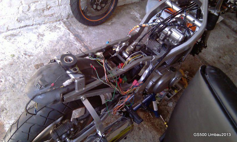

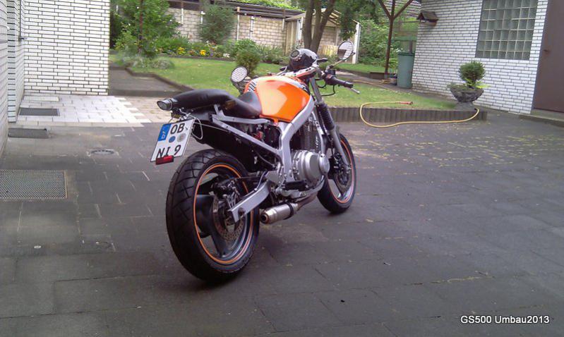

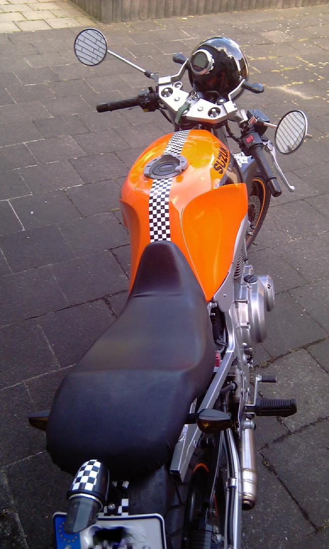

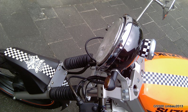

Hier habt ihr ein Paar Bilder meines Umbaus in Richtung, wer hätte es geahnt, Cafe Racer. Vielleicht lässt sich der ein oder andere noch inspirieren und falls nicht, hab einfach Spaß beim gucken.
Was man nicht sehen kann, ist die Entdrosselung des Vergasers und der Umbau des Luftfilterkastens für einen Plattenfilter.

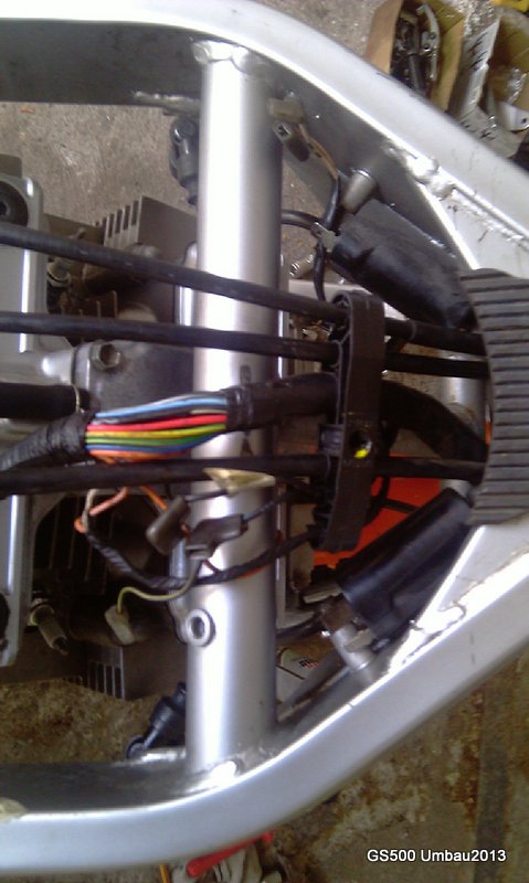

Ansonsten wurde das Heck gekürzt, die Sitzbank angepasst, der Kabelbaum überarbeitet, die Lenkerstummel gedreht, der Frontscheinwerfer mit einem Digitaltacho und Blinkern versehen, das Rücklicht umgebaut, die Abgasanlage gekürzt und mit einem neuen Endschalldämpfer bestückt und diverse optische Kleinigkeiten verbaut. Aber seht selbst...

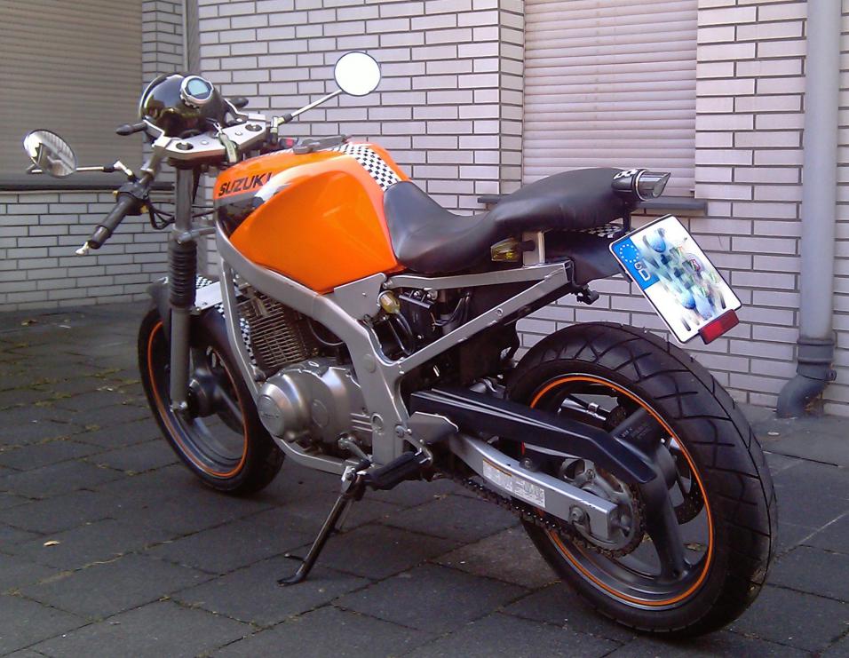

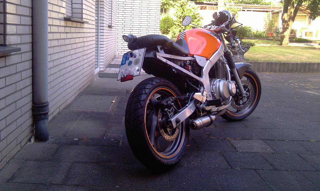

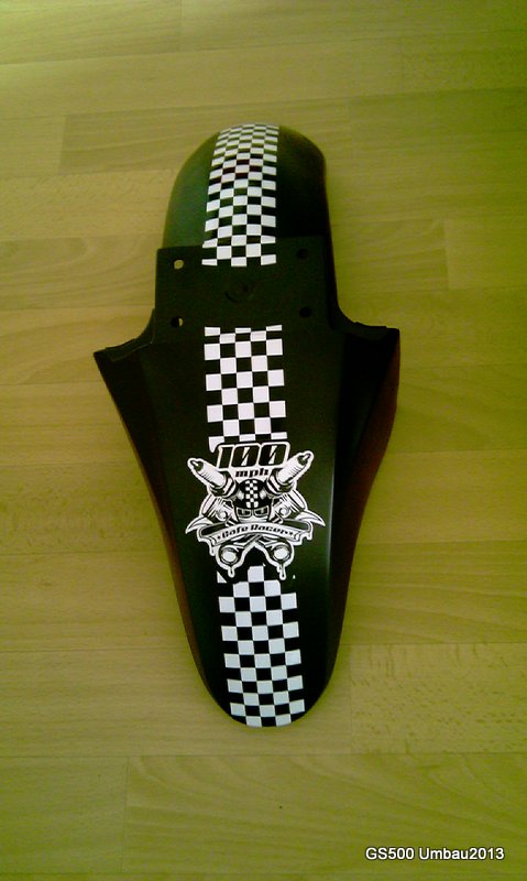

Kotflügel vorne, Faltenbälge find ich gut. Der Scheinwerfer steht mir zu hoch. Den Auspuff find ich auch schick, vorausgesetzt der hat eine ABE bzw. EGBE oder ist eintragungsfähig.
Das Heck und die Sitzbank gefallen mir überhaupt nicht.
Alt 29.07.2013, 10:11:19   #3

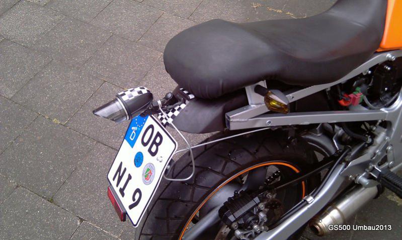

wie berndy bereits erwähnte - der Auspuff ist schick

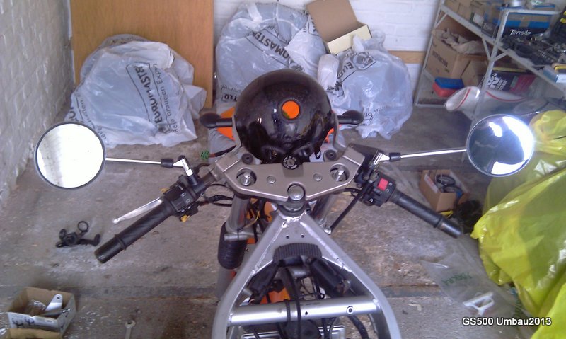

der Scheinwerfer gehört jedoch an der unteren Gabelbrücke befestigt und nicht an der oberen
beim Heck hättest du wenn du die Flex eh ansetzt auch die Grundvoraussetzung für eine flache Sitzbank schaffen können
die nach unten gedrehten Stummel sehen etwas bescheiden aus ; hier merkt man deutlich - das Budget war begrenzt
insgesamt gefällt mir aber vorallem die unbekümmerte Vorgehensweise bei deiner Komposition
Alt 29.07.2013, 10:46:33   #4
Beiträge: 7.411
nicht schlecht für LowBudget. Aber auch ohne Geld hätte man mehr draus machen können.
Wie Rocky bereits schrieb, Lampe unten festmachen.
Umgedrehte Stummel find ich geil, ist aber bestimmt sau unbequem oder?
Sitzbank ist geil, nur hätte ich den Bürzel hinten mit etwas Schaumstoff aufgepolstert.
Rücklicht geht gar, sieht aus wie ein überreifer Pickel einer Prinzessin oder eines Frosches. Echt eklig.
Gabel würde ich etwas durchstecken, im jetzigen Zustand fährste ja immer den Berg hoch.
Tacho in der Lampe find ich auch geil, aber hätte man schöner lösen können.
Zu guter letzt: alles mit Tüv?

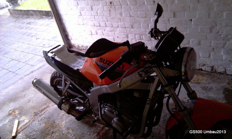

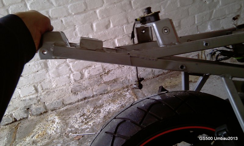

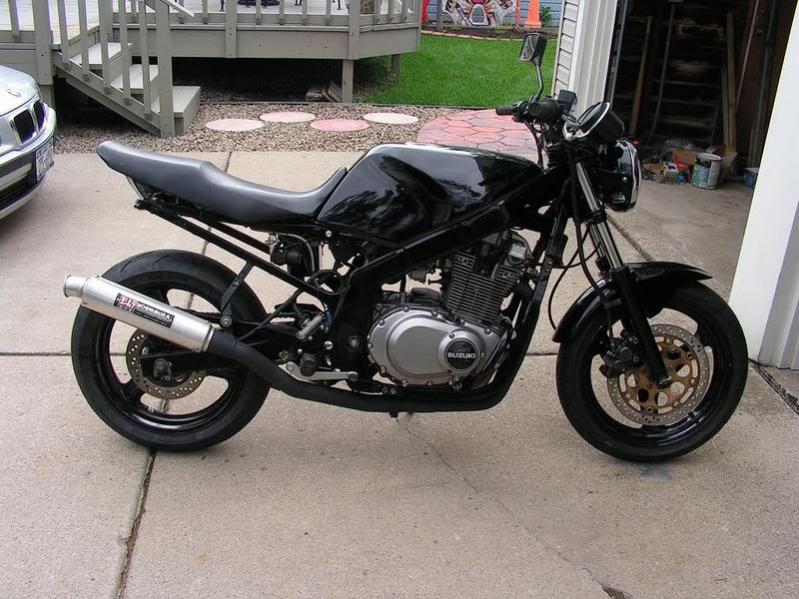

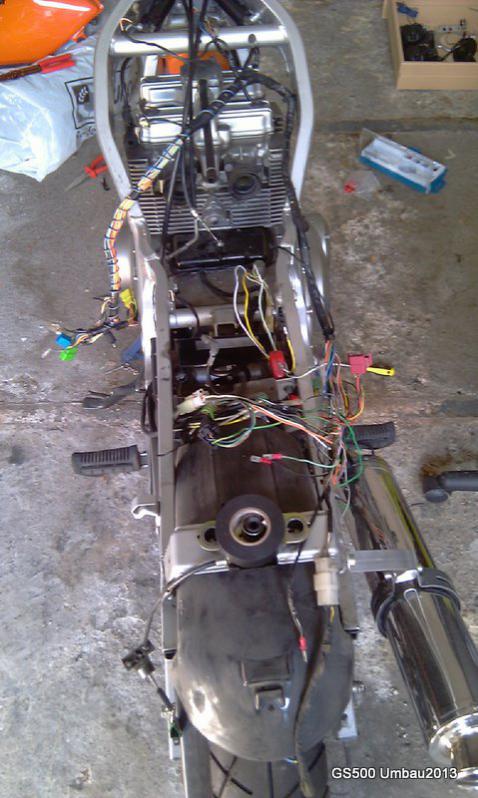

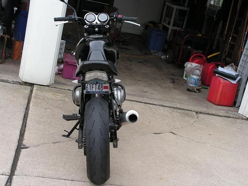

Warum hast du denn die Heckverkleidung (Bild 4) nicht gelassen? Hier habe ich noch ein Bild von einer GS ohne Heckverkleidung - ich finde alleine schon ein schwarzer Rahmen würde das Gesamtbild deiner Maschine verbessern. Aber sonnst gute und günstige Umbauideen.

Danke für die Kommentare. Dass es nicht jedermanns Geschmack ist, hab ich mir fast schon gedacht. ^^
Das Budget war tatsächlich begrenzt. Mehr hätte ich auch nicht ausgeben wollen. Grundsätzlich hatte ich mir als Auflage gesetzt, soviele Originalteile wie möglich zu nutzen und gleichzeitig alles überflüssige wegzulassen.
Die Bearbeitung des Rahmens, also das Abtrennen des Soziusbereiches ist, so wie hier gezeigt zulässig. Ob ich die Gabel noch tiefer setze, hängt vom fahrgefühl ab. Erstmal bleibt mir ja nur die Fahrt zur Prüfstelle, damit die Leistungsbeschränkung ausgetragen wird.
Ich habe mich bei der Wahl der Psitionen der Leuchten etc. ebenfalls von den Vorkriegsmaschinen bsp-weis von BMW inspirieren lassen und wollte das spätestens dann so bauen, als im louis-Katalog der Cafe-Racer-Umbausatz angeboten wurde. Ist halt alles noch ein bischen weniger Mainstream und gefiel mir deshalb auch direkt noch eine Ecke besser
Achso, wegen des Tachos. Ja, ich hätte den auch lieber versenken wollen, aber das war wegen der Kabel und Relais nicht möglich. Das nun ist eine Kompromisslösung mit der ich leben kann.

was ist das für ein halteseil am Rücklicht?
Alt 29.07.2013, 11:57:00   #8
OBNI9
Registriert seit: 17.11.2012
Ort: Oberhausen
Beiträge: 32
Das ist kein seil, sondern ein verchromter Draht, welcher den Kennzeichenhalter zusätzlich stabilisiert.
OBNI9 ist offline   Mit Zitat antworten
Alt 29.07.2013, 11:58:49   #9
Beiträge: 7.411
Aha und warum machste nicht ein Versteifungsblech in den Radlauf rein?
Alt 29.07.2013, 12:20:00   #10
OBNI9
Ort: Oberhausen
Beiträge: 32
Ich fand die Lösung origineller ^^
...außerdem lag das noch in der Garage 'rum (Das sind eigentlich Schutzblechhalter von einem Fahrrad)

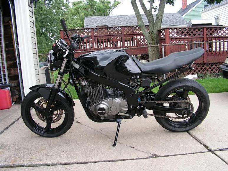

ist das ganze so auch noch dem TÜV recht?
und gibts von diesem umbau noch mehr bilder?
hdf ist offline   Mit Zitat antworten
Alt 22.08.2013, 13:49:22   #16
Der Umbau kommt aus Amerika. Von dem her..

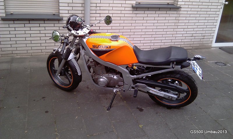

...also ich habe bezüglich der Kritiken am Heck nochmal rumprobiert. Die unten angehängte Version finde ich mittlerweile auch besser.
Die offenen Rahmenenden sind, entgegen der Abbildungen, mittlerweile verschlossen.
Bezüglich des Fahrgefühls. Die Gabelbeine vorne sind nun mit 1,3 cm Überstand zum Gabelbrückenaufsatz angeordnet. (Nicht auf den Bildern zu sehen) Das ist für mich aber auch erstmal die Grenze der "Agilität"...
Die Lenkerstummelposition ist alles andere als langstreckentauglich. Man fühlt sich, als würde man im Liegestütz hocken und das geht irgendwann auf die Schultern. Kurven und Stadtverkehr machen allerdings zunehmend Spaß.
