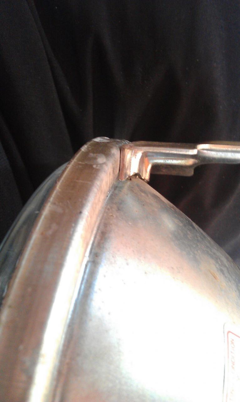

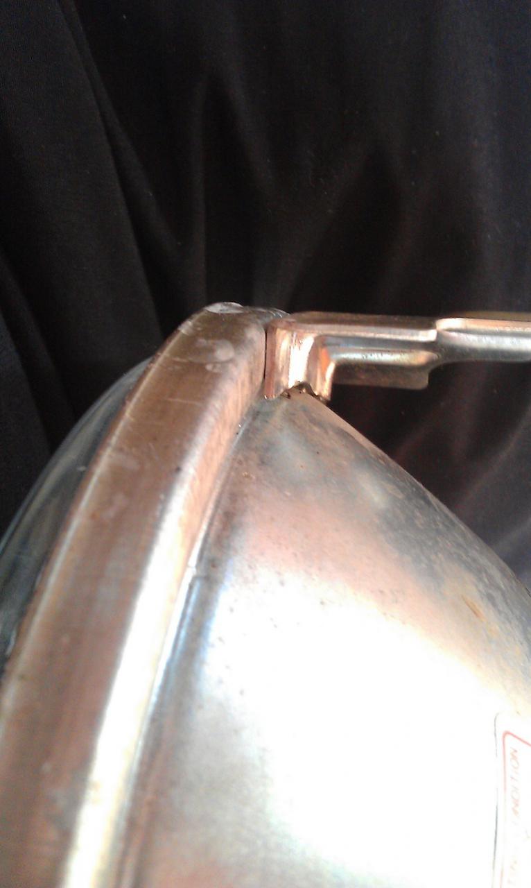

Nabend zusammen,
heute ist mir ab und zu ein komisches klappern aufgefallen. Nach nem Rund um Check konnte ich aber nichts lockeres finden. Also gings ab nach Hause.
Kurz bevor ich daheim war ist mir in der Dämmerung aufgefallen, dass das Licht irgendwie komisch wirkt.
Daheim stell ich fest, dass der Reflektor einfach unten im Lampengehäuse liegt, da kann der sicher nicht hingehören
Ein Bild habe ich angehangen.
Gibts ne Möglichkeit den zu tauschen? Beim auseinander bauen habe ich festgestellt, dass das Glas "angekittet" ist. Denke mal da wirds nur auf nen neuen rauslaufen, oder gibts Möglichkeiten das Vernünftig zu richten?
Danke schonmal,
Gruß Basti

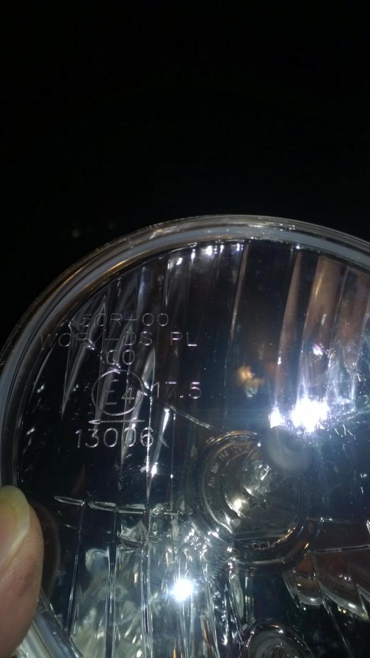

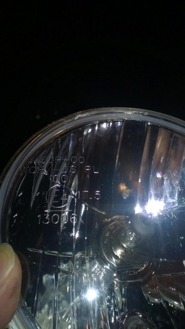

Bei Louis steht nur "Typgeprüfter H4-Scheinwerfereinsatz". Was auf dem Einsatz steht, sieht man auf den Bildern.

OK, ein paar Kennzeichnungen erkennt man.
Vielleicht ist der Schlüssel nicht der aktuellste
http://www.astra.admin.ch/dienstleis..._JjKbNoKSn6A--.
50R - Motorradscheinwerfer, PL - Kuststoffabdeckung, WCR ist vielleicht das neue HCR für Halogen Fern- und Abblendlicht...wer weiß...

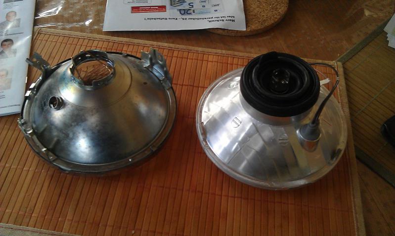

Hab mir jetzt den Klar-Glasigen geholt....
Wollte grade umbauen und musste mit erschrecken feststellen, das die Halterungen am Originalen fest montiert sind... Wie bekomm ich den Neuen den nun fest?

Einfach den GS Scheinwerfer auseinanderschrauben und dessen Halter verwenden.

Hmm, bei mir ist alles zum Schrauben...

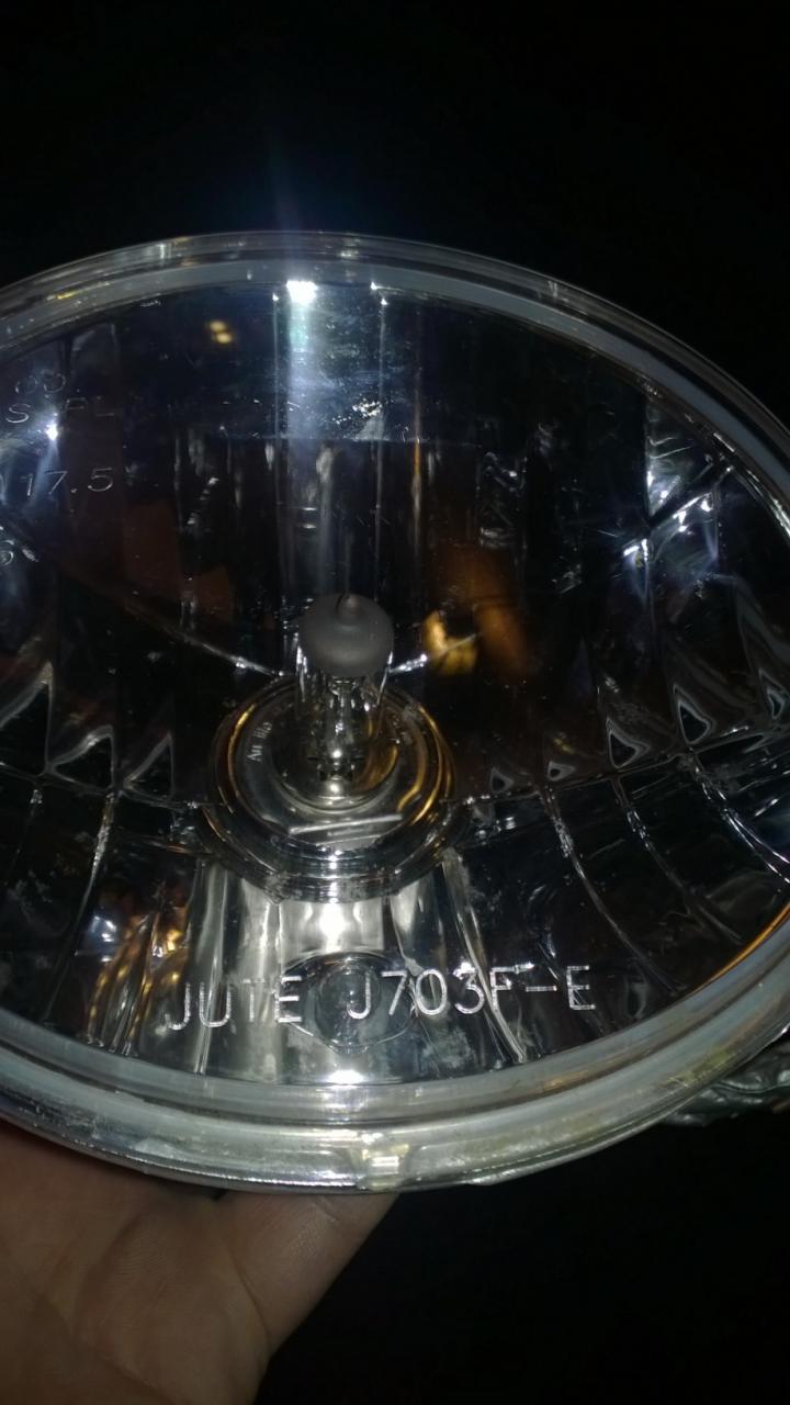

Das find ich jetzt schon wieder total uncool
Hab mir das Teil jetzt mehrmals angeschaut. Da lässt sich nix abschrauben...
Sieht aus wie angepresst. Und das Teil an dem die Fest sind, ist das, welches direkt mit dem Glas "verkittet" ist...
Mist :/
