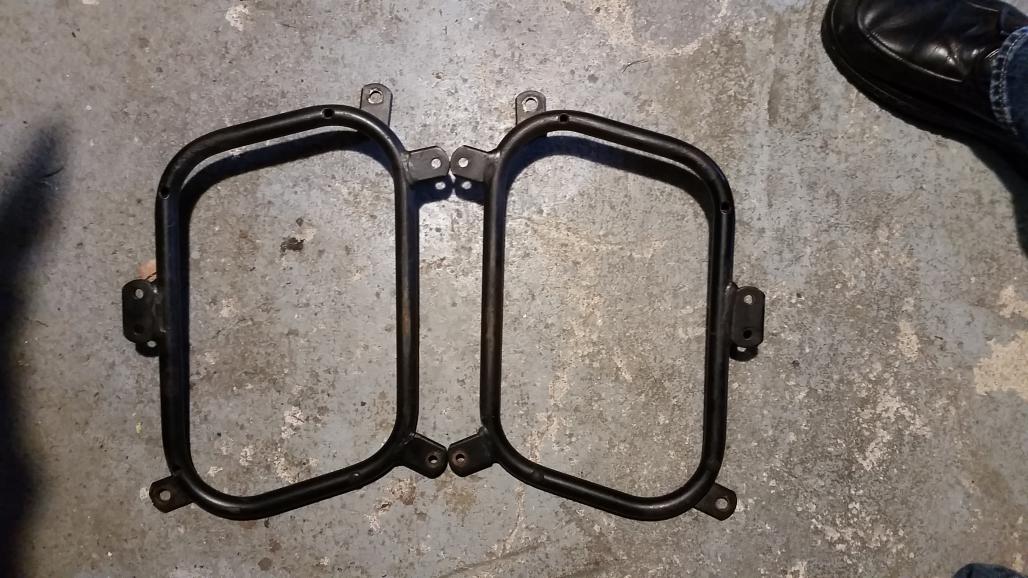

Frage Anbau Gepäcksystem - wie
ich habe ein Gepäcksystem erstanden und bekomme es nicht geregelt
Der Heckträger und die seitlichen Träger mit den "Knubbeln" für Zurrgurte (links ist auch das Sitzbankschloß drin) sind schon immer dran gewesen, Seitenverkleidung ist derzeit auch abgebaut.
Wie, zum Teufel, werden diese Seitenträger (Bild) angebaut? Hat da vielleicht mal jemand ein Bild?
Ich mache bestimmt einen Denkfehler, bekomme die Teile nicht so angehalten, dass es an beiden Seiten passt und Sinn ergibt

Hast du nur die beiden Teile? Da fehlt noch die hintere Befestigung. Das Teil sieht aus wie ein Gepäckträger.

Das was geko hat ist keine Hepco&Becker wie auf deinem Bild (so eine habe ich auch dran), sondern sieht irgendwie nach GIVI oder so aus.
Aber mir scheint, da fehlt noch einiges.
Es müsste mindestens auf jeder Seite eine Strebe nach oben zum Griff und nach unten zur Fußraste gehen. Und irgendwas was hinten unterm Nummernschild die beiden Seiten verbindet.
