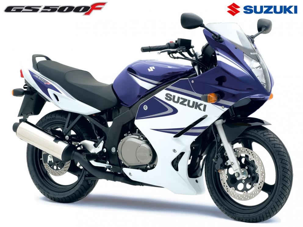

Ein Bild sagt mehr als 1000 Worte......

Alt 06.06.2017, 15:30:33   #8
Alt 06.06.2017, 15:38:06   #9
sagt nur, wie es beim Bild montiert war.

Alt 06.06.2017, 19:24:29   #11
Meiner Meinung ist egal, wie rum die Achsen gesteckt sind.
Falls es dir entgangen sein sollte: Das ist ein offizielles Bild vom Werk! Da gehe ich schon davon aus das die Achsen den Vorgaben des Konstrukteurs entsprechend RICHTIG eingebaut wurden......!

Alt 07.06.2017, 12:52:48   #14
Beim Vorderrad gibt es auf Grund der einseitigen Klemmung am Gabelschuh nur eine Montagerichtung. Beim Hinterrad ist es maschinenbautechnisch egal, aber auf Grund des Auspuffs wird man die Achse leichter von der anderen Seite einstecken können - insofern hat sich der Konstrukteur dabei auch was gedacht.
