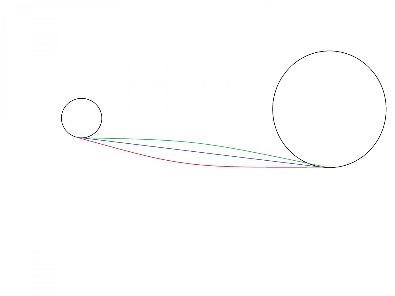

Alt 04.10.2017, 06:21:08   #20
Zitat von Jrider Beitrag anzeigen
Aktuell habe ich bei der neuen Kette (nach altem Prinzip) ca 55 mm Spiel
Das mit dem Messen musst du nochmal üben. Von 15 bis 55 sind bei mir 40mm
und zusätzlich geprüft, wie hoch das Spiel war, wenn eine Person auf dem Motorrad sitzt: 25mm. Ich hoffe mal, damit dann alles richtig gemacht zu haben
Wenn jemand drauf sitzt, sind die 25mm SPIEL in Ordnung.
Nochmal zum Verständnis:
Abstand rot - blau: Durchhang
Abstand rot - grün: Spiel
Dabei ist die rote Linie die Kette im unbelasteten Zustand und blau die gedachte tangential an Rotzel und Kettenblatt angelegte Linie, von der aus man den Durchhang misst.
Spiel wird vom tiefsten bis zum höchsten Punkt gemessen, immer auf einer Seite der Kette (immer oben - oben oder unten - unten)
Hits:	775
Größe:	34,1 KB
Bekenne mich schuldig, euer Ehren
Aber das Bild von dir machts jetzt ja mehr als eindeutig und die Begrifflichkeiten sind sauber geklärt.
Probefahrt war erfolgreich, keine Laufgeräusche, wird nicht heiß, und zusammen mit nem neuen LuFi gehts wieder ab wie geschnitten Brot.
Jrider ist offline   Mit Zitat antworten
