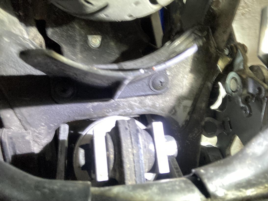

Hi, ich hab günstig ein angeblich neues R6 J15 Federbein erstanden und in die GS eingebaut.
Dabei hab ich die original Umlenkung verwendet mit 180mm Knochen.
Dummerweise hab ich jetzt den Effekt, das die Kiste viel zu hart ist.
Der Negativfederweg 1 (N1) beträgt ca. 5% und der Negativfederweg 2 (N2) ca. 10%.
Dabei habe ich die Federvorspannung hab ich auf das Minimum reduziert.
N1 und N2 habe ich wie hier beschrieben ermittelt: https://motorrad-und-touren.ch/2019/...llen-motorrad/
Ist das vielleicht gar kein R6 Federbein?
Hits:	798
Größe:	53,6 KB

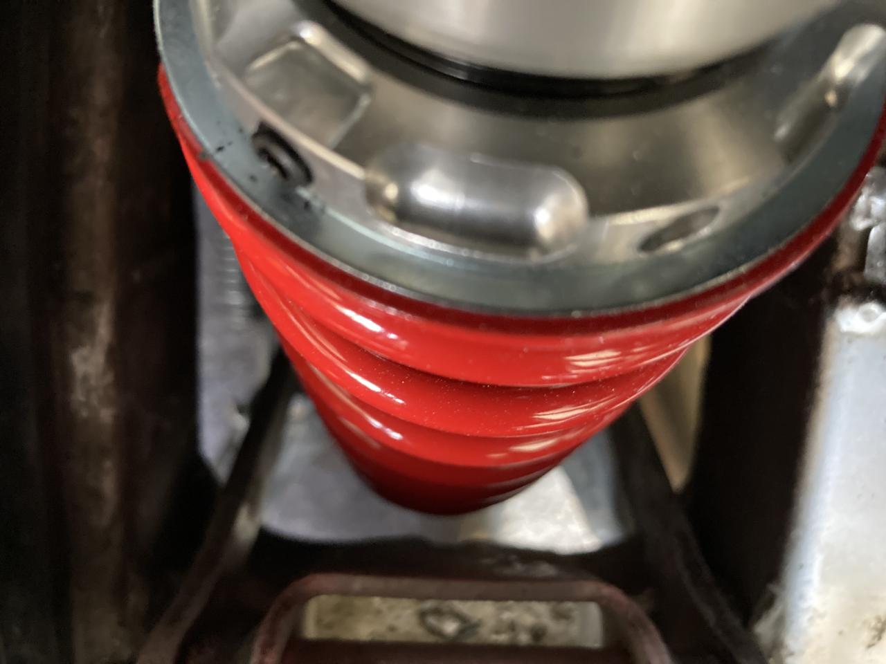

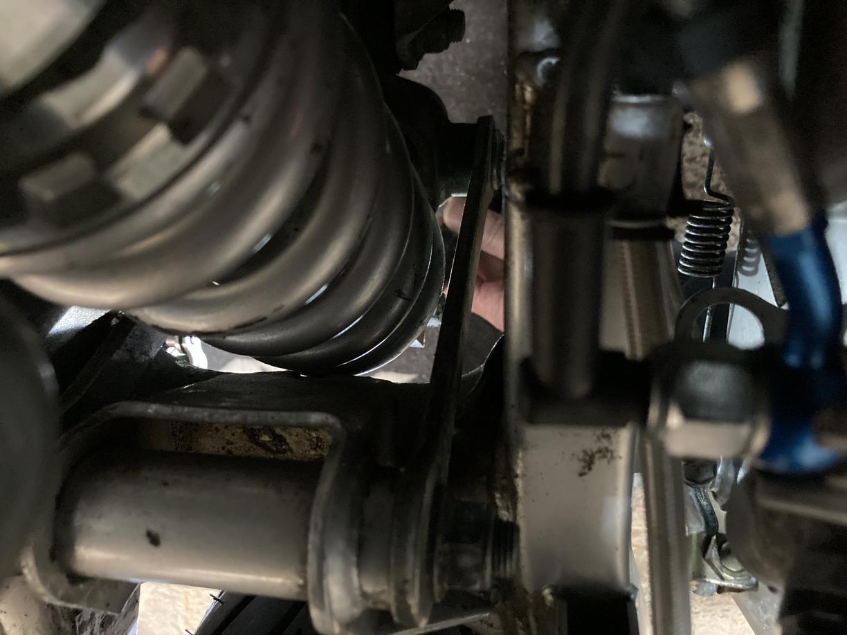

Haste das Federbein ausgebüchst oder ne 12er Innenhülse benutzt mit dem R6 Bolzen?
Haste mal geschaut, ob deine Feder auf der Schwinge aufliegt?
Alt 26.04.2022, 21:07:48   #9
moostestwinner
Registriert seit: 14.06.2021
Ort: Oberdolling
Beiträge: 25
Du hast recht das Federbein berührt tatsächlich unten die Schwinge.
Das mir das nicht aufgefallen ist

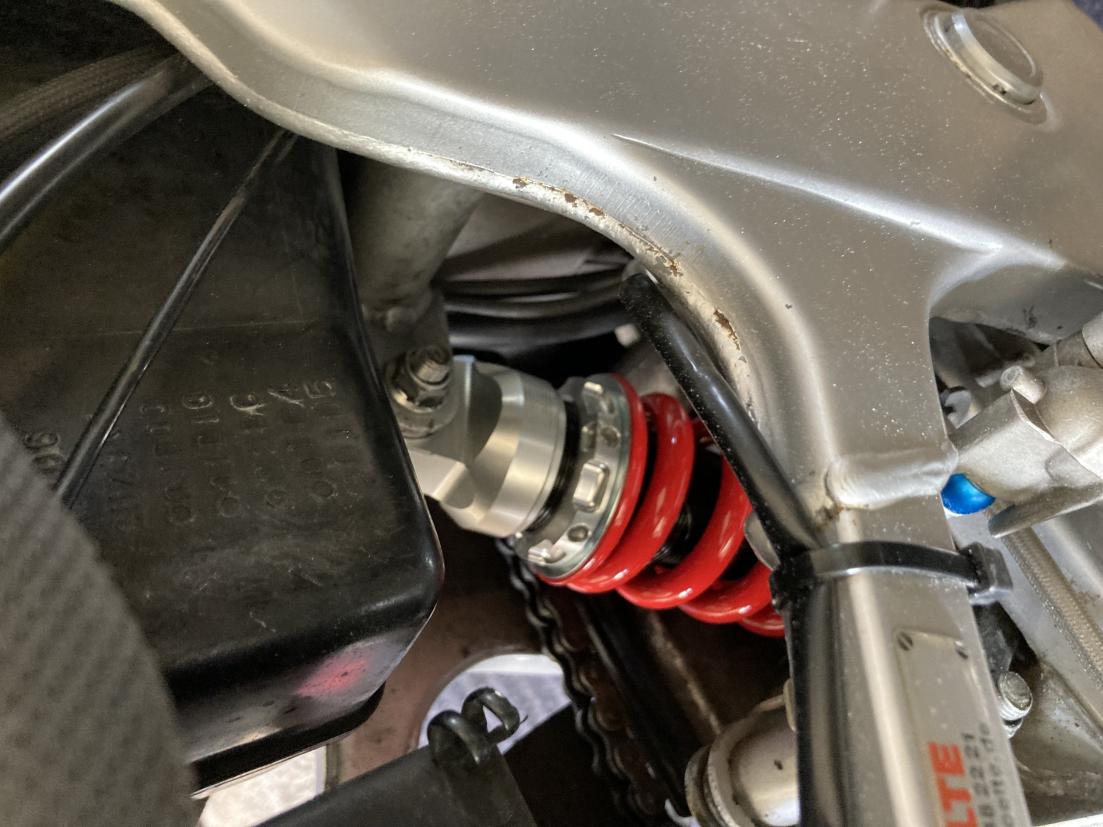

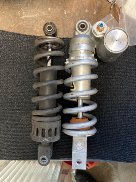

So jetzt hab ich ein YSS Federbein eingebaut, das passt deutlich besser
+ Die Feder ist härter als das original Federbein.
+ Einstellmöglichkeit für die Zugstufe.
+ Hat nee ABE geht also ohne TÜV Besuch
+ 100% neu Teil
- Keinen Einstellmöglichkeit für die Druckstufe, wie bei R6
- Teurer (259€)
Jetzt komme ich bei N1 auf ca.10% und N2 auf ca.25%.
Bei der Zugstufe probiere ich gerade noch etwas rum.

Passen tut das R6 Federbein auch ohne Probleme, wenn man es ausbüchst an der unteren Aufnahme!
Wenn du damit meinst, den Durchmesser der Bohrung der unteren Befestigung am Federbein von 12mm auf 10mm zu verkleinern, hab ich genau das gemacht.
Trotzdem ist es bei mir angestoßen
