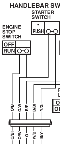

Wenn der Killschalter aus ist, dreht der Anlasser nicht.
O/Bl kommt vom Seitenständerrelais mit 12V wenn da alles OK ist (Leerlauf oder Ständer oben)
O/W ist +12V für Zündung etc
B/Y geht (über den Kupplungsschalter...) direkt zum Anlasserrelais.
Aber ja, Killschalter ist immer ein guter erster Blick wenn die Karre nicht laufen will

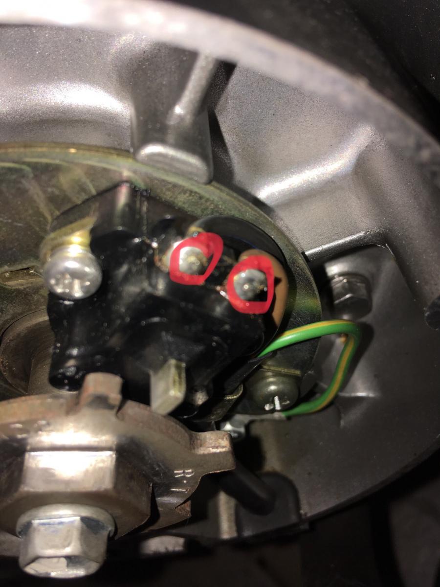

@seife: Wir haben gestern mal durchgemessen.
Also wenn wir an den richtigen Stellen gemessen haben (siehe Bild),
Dann tut der Geber für die CDI am Rotor nichts.
Also wir haben die Verkleidung und den Tank abgenommen.
Die CDI raus genommen und am Geber an den besagten Stellen gemessen.
Da zeigte das Multimeter dann „OL“ an. Waren wir da richtig? Das hieße dann, dass der Geber futsch ist oder?
Außerdem haben wir die Kabel vom Geber zur CDI auf Durchgang geprüft und die waren i.O.

Wenn da OL ist, und das im Meßbereich 2kOhm (!, bei 200 Ohm kann das korrekt sein), dann ist der Geber ziemlich sicher kaputt.
=> Einmal Ersatzteil-Nummer 33110-01D00 bitte
Zum glück ist das gar nicht soooo teuer: https://www.kfm-motorraeder.de/cms/o...=3311001D00000

Bitte miss das richtig - sonst sagt das alles nichts aus:
Am STECKER des Pickups die Kabel Braun gegen Schwarz mit blauen Streifen den Widerstand messen: soll 240-420 Ohm. Das ist der KALT-Widerstand!!

Ja, wir haben Braun gegen Schwarz/Blau direkt am Sensor wie von Seife empfohlen gemessen = OL. Also wir werden erstmal den Sensor ersetzen.
Ja Mesessbereich war 2kOhm. Danke für die Teilenummer und den Link

Mach den kleinen Deckel rechts ab, dann erklärt sich das fast von selbst denke ich.
* Schraube in der Kurbelwelle rausdrehen (Am Zündgeberrotor-Sechskant gegenhalten)
* Zündgeberrotor abnehmen, Stift in der Kurbelwelle nicht verlieren, aber der ist normalerweise fest drin
* Die 2 Schrauben der Pickup-Platte (auf 11 und 5 Uhr) rausdrehen
* Pickup-Platte abnehmen.
Einbau in umgekehrter Reihenfolge.
Für das (englische) Service Manual mal nach "99500-34097 pdf" googeln. Das gibts z.Zt noch auf einem polnischen Server zum download.

Hey gute Nachrichten ich habe wieder Zündfunken
Nun aber vor dem Zusammenbau noch eine Frage:
Kennt zufällig jemand von euch das Drehmoment mit dem die beiden Schräubchen festgezogen werden müssen? Ich werde aus der Anleitung nicht richtig schlau XD

Soweit ich weiß, ist da kein Drehmoment vorgeschrieben. Einfach nach Gefühl, so wie es mit einem normalen Schraubendreher geht. Die Schrauben vertragen kein großes Drehmoment. Immer daran denken, nach fest kommt locker.
Man zieht Schrauben tendenziell eher zu fest als zu locker an, deshalb Vorsicht walten lassen.
Einfach nach ein paar hundert Kilometern nachgucken. Wenn die Schrauben dann noch fest sind, ist es ok. Wenn locker, dann nochmals vorsichtig nachziehen.
