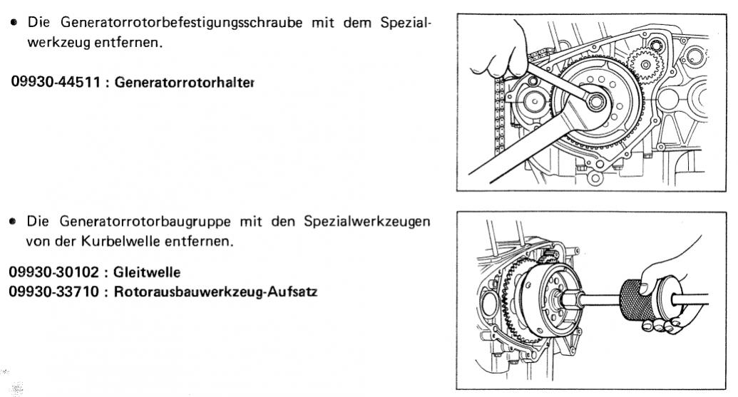

Du brauchst SpezialWZ um den Rotor vom Konussitz abzuziehen bzw. auch um den Rotor beim Öffnen der Wellenschraube gegenzuhalten (dazu kann man aber auch einen eingelegten Gang mit blockiertem Hinterrad missbrauchen....).
Die Schraube ist gegen Uhrzeigersinn zu öffnen - also ganz normal.
In das Rotorgewinde wird dann die Abzieherstange eingeschraubt. Das ist nichts anderes als eine lange Schraube (15-20cm) mit einem längsbeweglichen Zylindergewicht. Das Gewicht schlägst du (mit Gefühl) gegen das Schraubenende (weg vom Rotor natürlich) und durch den Schlag sollte der Rotor gelockert und abgezogen werden.
Bitte sehr vorsichtig sein: Ein zu starker Schlag auf den Rotor und er verliert seine Magnetisierung.....auch NIEMALS auf den Rotor selbst einschlagen - auch nicht mit einem Gummi- oder Kunststoffhammer, oder ihn gar auf den Boden fallen lassen!!
Anziehmoment 110-130Nm, Gewindeloctite "mittel" verwenden!

ohne spezialwerkzeug wirst du den rotor nicht von der welle kriegen. bis zu nem bestimmten baujahr kann man sich das selbst basteln, anleitung gibts hier irgendwo und läßt sich per suchfunktion finden.

Um das Polrad abzuziehen, brauchst du einen Abzieher. Entweder versuchhst du es mit einem 2 oder 3-Bein Universalabzieher oder du machst es wie im WHB beschrieben (Gewindestange mit Schlaggewicht).
ich guck wie ich das mit dem Abziehen hinbekomme.

Das SpezialWZ ist nichts anderes als eine Gewindestange mit Schlaggewicht.
Das kannst du selber bauen. Ebenso das WZ zum Einhalten des Rotors zum Aufdrehen der Wellenschraube (oder Gang einlegen und Hinterrad blockieren).
Achtung: Keinesfalls Schlagschrauber verwenden!!
In den PN schreibst du das der Starter gar nichts tut: Baue ihn aus und hänge ihn direkt an die Batterie um ihn zu testen......
