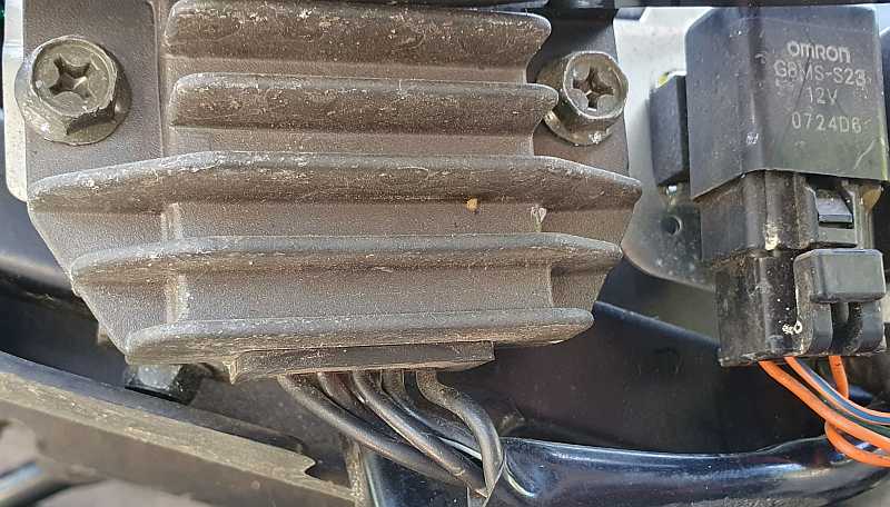

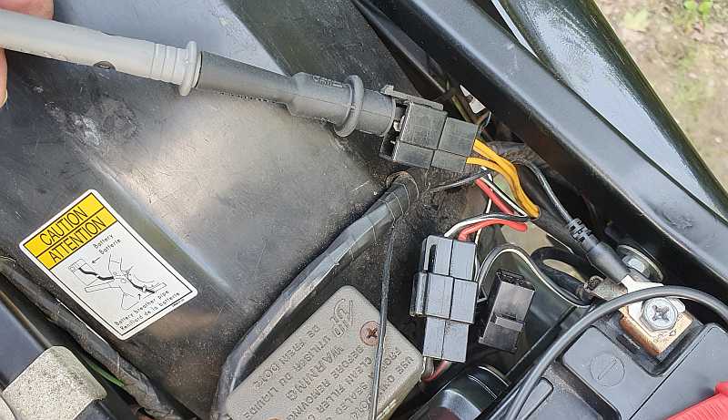

habe noch mal einiges gemessen und es sieht für mich so aus, dass es mit einer neuen Batterie nicht getan ist. Das Ladesystem hat ein Problem und ich befürchte, dass es schon von der Lichtmaschine kommt.
An der Batterie messe ich maximal 13V und das auch nur bei 2000 Umdrehungen, sonst meistens nur ca. 12,5 V.
Mit der FAQ habe ich dann noch einiges ermittelt. Da es sich um eine F mit Bj. nach 2003 handelt habe ich den Gleichrichter wie angegeben geprüft und komme mit Diodentest auf die genannten Werte. Beim Sollwert von 0,4-0,7 liege ich bei 0,53. und der Sollwert von 0,5-1,2 liegt bei 0,8.
Bei der Lichtmaschine sieht es nicht so gut, sofer ich keinen Meßfehler habe. Von der Lichtmaschine kommt ein Stecker mit 3 gelben Adern. Den habe ich getrennt und bei 5000 Umdrehungen überall ca. 61 V gemessen. Der Motor war nicht mehr kalt, bin ca. 3 Km gefahren, falls das wichtig ist. Zwischen den Phasen habe ich 0,6 Ohm gemessen und gegen Masse ist es unendlich.
Moped hat noch keine 20.000 km gelaufen, muss ich trotzdem davon ausgehen, dass die Lichtmaschine schon so gut wie tot ist?

Beiträge: 5.318
Noch nicht: Kommt dein Messgereät mit den Frequenzen der Lima zurecht? (ca. 160Hz)? Billigere Messgeräte zeigen da nicht immer die richtigen Werte an.
61V wären tatsächlich viel zu wenig - da es aber bei allen Phasen gleich "schlecht" ist, vermute ich einen Messgerätefehler.
Alle anderen Werte sind per se jetzt nicht schlecht.
Bitte die Ladeleistung immer bei 5000rpm messen! Drehzahlen von 2000rpm oder irgenwas sagen nichts aus. Bei 5000rpm sollte die Ladespannung über 13,5V liegen (und unter 15,5V).
Was meinst du mit: An der Batterie messe ich maximal 13V und das auch nur bei 2000 Umdrehungen, sonst meistens nur ca. 12,5 V.
Heist das, das du auch bei höheren Drehzahlen wieder weniger Spannung misst? Wenn ja, deutet es tatsächlich auf dei Lima hin.
Die Lima ist rasch ausgebaut (Mopped zur Seite neigen, damit kein Öl rausrinnt) und Deckel runter. Wenn es was hat, sieht man es meist sofort an den Spulenverfärbungen.

Beiträge: 5.318
Ja, würde ich machen - die 61V sind schon ein starkes Indiz. In so einem Fall kann man nur systematisch vorgehen und die Bauteile direkt ansehen/prüfen.
Regler hat zwar gute Werte, aber auch da kann sich trotzdem noch was verbergen.

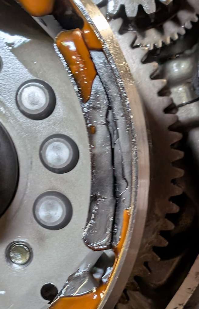

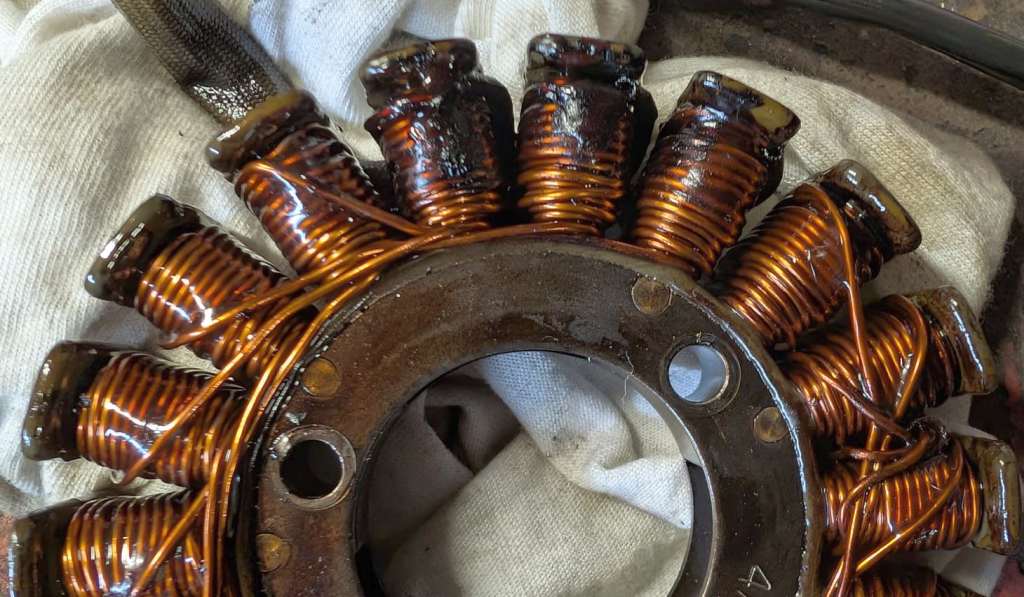

Standard Rotor defekt
ich hatte mir relativ günstig einen Kit mit Gleichrichter und Stator besorgt. Nach ich den Gleichrichter eingebaut hatte wurde schon mal die Batterie wieder ordentlich geladen. Habe aber zur Sicherheit den Stator und Rotor überprüfen lassen. Beides ist schon demontiert und sieht nicht gut aus Ein Magnet ist gebrochen, Fotos im Anhang.
Den Stator hätte ich schon aber einen brauchbaren und bezahlbaren Rotor suche ich jetzt. Über 300€ bei bike-parts ist heftig.
Ist für eine F mit VTTBK4221 also offenbar von 2004. Wenn ich das richtig sehe müssten alle ab 2001 passen. Wenn jeman eine Alternative im Zubehör kennt oder einen guten gebrauchten anbieten kann wäre das prima.

Beiträge: 5.318
Der fehlende Magnet verursacht ein stark gepulsten Wechselstrom - das mag der Regler nicht so gerne. Zudem sieht man an den oberen Wicklungen bereits Verfärbungen - diese wurden überlastet - vermutlich weil die Gegeninduktion der Regleung voll durchgeschlagen hat - die Welle vom fehlenden Magneten war ja nicht da. Sie müssen zwar noch(!) nicht defekt sein, aber Widerstände unbedingt messen - könnte sich schon was ankündigen...

Hi, komplett gefehlt hat der Magnet noch nicht. Er hing noch auf seinem Platz aber war auf der kompletten Länge gebrochen, wie man auf dem Detailfoto vielleicht sehen kann. In Kürze wäre er wahrscheinlich abgefallen. Der Regler war schon nicht mehr OK. Regler und Stator waren günstig zu bekommen aber momentan warte ich noch auf die Lieferung von dem teuren neuen Rotor. Gebrauchte Rotoren konnte ich nur sehr wenige finden und auch nur von viel älteren Baujahren bei denen ich mir nicht sicher war ob sie kompatibel sind. Somit wird es leider teuer...

Beim Rotor ist es sowieso g'scheiter was neues zu nehmen - bei Gebrauchten weist du nicht, ob die sich nicht im Bälde zerlegen....

Da ist auch was dran und wäre ärgerlich bei dem ganzen Aufwand. Hoffe das mit der Montage alles klappt und die Lichtmaschine danach auch die 75 Volt bringt
