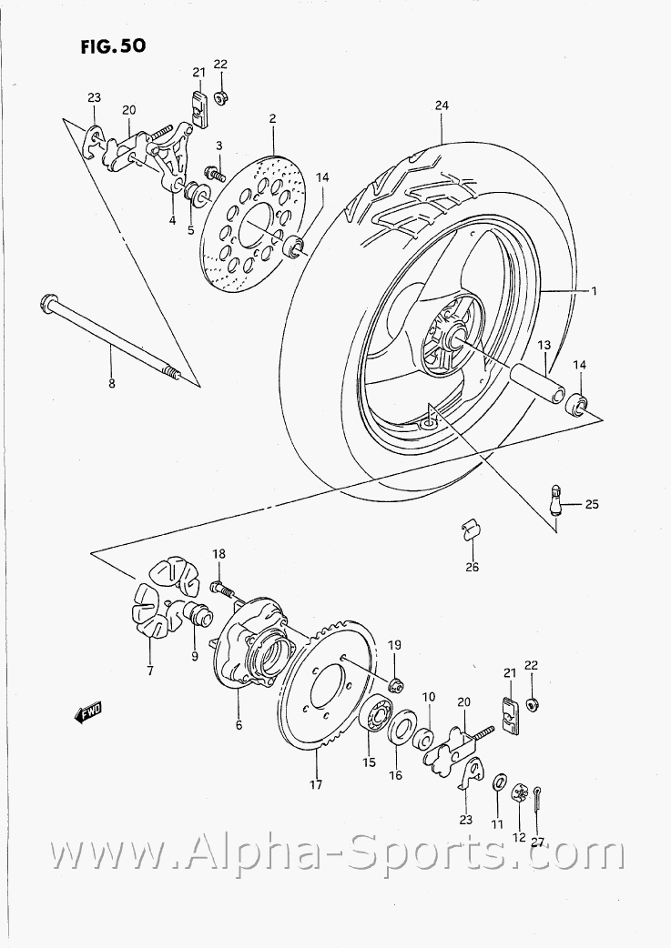

kannst die das ganze ja hier ma' anschauen!
klick mich hart
(ist nun ein Bsp. von einer 94er GS-500 weiss nicht ob sich da was in den Jahren geändert hat)

Da is die Radmutter ja links.... Und noch mit nem Splint gesichert, habsch net.
Musst du auch nicht.
Hast ja ne dicke selbstsichernde Mutter drauf (hoffentlich )
