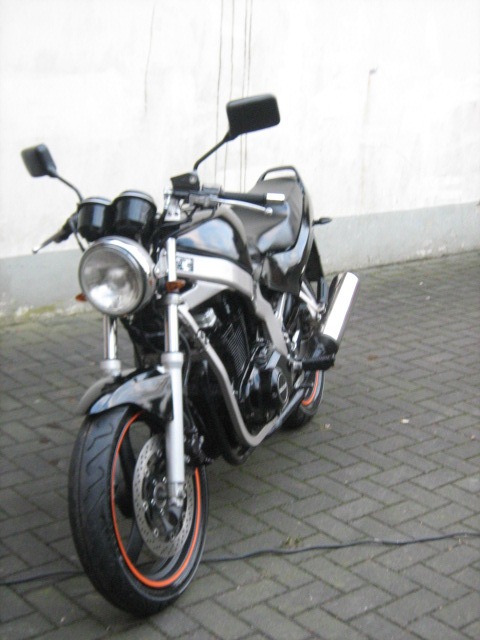

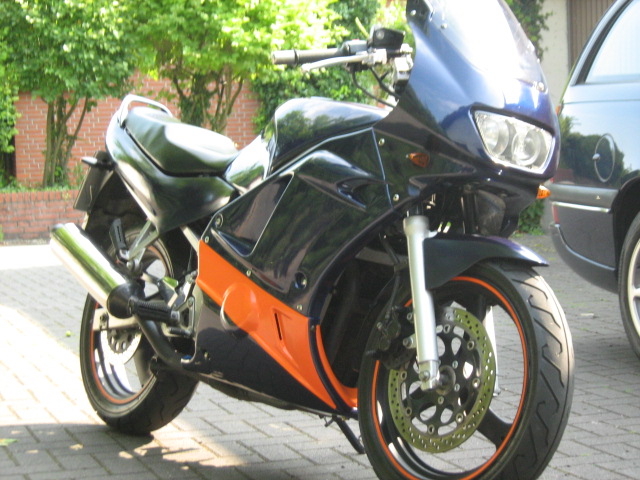

Erst mal danke an. mohpet50.für vvk……ohne ihn hätte ich meiner alten vvk noch Monate lang rumm geschliffen und gespachtelt….(ich hassssssssssssseeeeeee spachteln……….) so konnte ich aus 2 eine gute machen…….
So dann mal zu den Veränderungen
Des Mädel is Baujahr 91 und hat 28569 auf der Uhr….is noch gedrosselt…..
Alle teile geschliffen und gespachtelt….Farbe is von Opel Blaumetalic perleffekt…und des orange..
Hinten wurde sie angehoben um 35mm..und vorne wurden die Standrohre um 30mm gekürzt…..
Felgen in schwattmatt mit orangenstreifen….hatte ich vorherschon…..
Fürs erste wars das mal…[attachment=1:2tl4lm2f]IMG_0188.jpg[/attachment:2tl4lm2f][attachment=0:2tl4lm2f]IMG_0303.jpg[/attachment:2tl4lm2f]

...und vorne wurden die Standrohre um 30mm gekürzt….
Wie haste das denn gemacht?
Und welche Federn fährst du denn dann in der Gabel?
Alt 30.06.2009, 19:21:21   #3
targa
Registriert seit: 26.05.2009
Ort: ennigerloh
Beiträge: 4
Standard Re: habe fertisch
Ganz einfach du baust des Standrohr aus von oberkannte Standrohr bis zum Ende des Gewindes sind es 57mm…..habs von nem Kollegen abdrehen lassen ……dann wurde die federhüls um 25mm gekürzt…… hartes öl drauf ….ich fahr die original federn……

Autsch,
und damit bekommt man TÜV?
Gruß, Andre.

wieso is die vordere bremsscheibe auf den beiden fotos auf verschiedenen Seiten???
EDIT: der auspuff ja auch ....hääää?

Das Bild ist gespiegelt
aber wozu die Kürzung?
Zusammen mit der Höherlegung schlägt die ohnehin weiche Gabel noch eher durch und die Zubehörfedern die du zwingend nachrüsten solltest musst du dir auch maßgestalten lassen, da da nix mehr von der Stange passt.
Und dann noch hinten höher...kann mir gut vorstellen, dass das bei hohen Geschwindigkeiten arge Probleme gibt!
gut, dass GS-Gabeln nicht viel kosten
Edit: der Lack sieht gut aus.
Alt 30.06.2009, 19:47:39   #7
hättst du net einfach die rohre durchschieben können?
wenn die verkauft wird oder hochgelegt darf man sich dann neue standrohre besorgen
Alt 30.06.2009, 19:49:14   #8
Ach du Sch*****
Warum macht man denn so etwas?
damit man noch mehr Druck auf die ohnehin schon überforderte Serienfeder bekommt?
Da wären andere Federn Sinnvoller gewesen.
