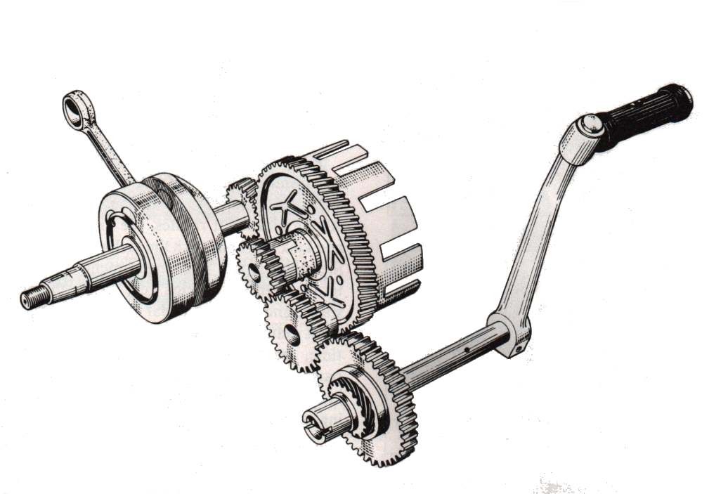

tut mir leid, ich komm da ohne zeichnung irgendwie nicht mit, versteh es nur so halb halb, aber danke trotzdem.
Alt 05.05.2007, 20:46:36   #14

lefty losey - righty tighty!

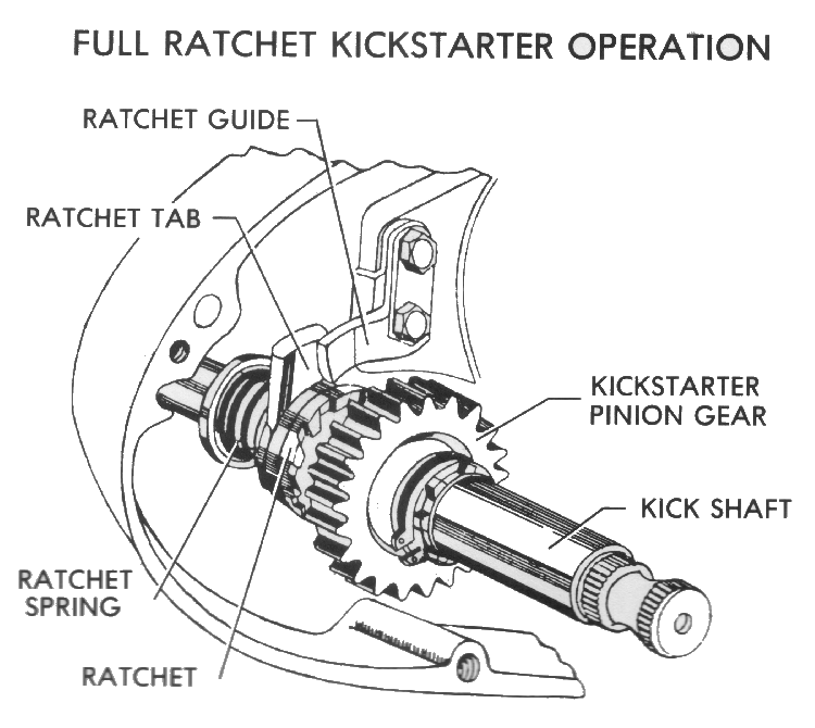

danke für das bild, habe es soweit verstanden nur noch zur Wiederholung, ob ich auch alles verstanden habe. Fragen folgen dann:
1. zum bild vom kickstarter zur kurbelwelle:
das erste Zahnrad = kickstarterrad
das 2. -||- = Losrad
3. -||- = Rad vor dem Kupplungsgehäuse (Festrad)
4. Primärverzahnung am Kupplungskorb
5. Zahnrad der Kurbelwelle
Nun das kickstarterrad besitzt einen Freilauf
Nehmen wir dazu diesen hier:
wenn ich nun den kickstarter trete, so dreht sich der Innenteil des Freilaufs in Uhrzeigersinn, die Kugeln somit werden in die Verjüngung gepresst und der Außenteil wird mitgenommen.
Im jetzigen Augenblick, wenn der kickhebel getreten wurde und noch in der unteren Position ist, muss er ja nur noch zurück (mittels entsprechender Feder). Wenn jetzt der Motor richtig dreht, dreht der Außenteil ja auch im Uhrzeigersinn. Da der Außenteil nun schneller dreht als der Innenteil (dieser steht nun) werden die Kugeln in Richtung Feder gepresst und der Freilauf wirkt. Ok.
Wenn nun der Motor in die falsche Richtung dreht, so werden die Kugeln wieder in die Verjüngung gepresst und der Hebel mit dem Innenteil wird mitgenommen.
Jetzt kommt nun das von dir erwähnte Ausrücken in Frage, was ich nicht so ganz verstehe! Genauso das Einrücken?!
Was rückt denn da aus, der Innenteil? Was wäre dann mit den Kugeln/Rollen? Wie wird das überhaupt gesteuert? Wann weiß man, dass nun ausgerückt werden muss. Der Fahrer wird es ja nicht sein, es muss ja irgendwie automatisch gehen.
Oder wird da einfach so ein Freilauf verwendet und rückt dann da der Innenteil aus:
Außerdem was ist das für ein kleines Zahnrad an der Kickstarterwelle, am linken Ende der Welle?
Tut mir leid, dass ich so deppert frage, aber es interessiert mich einfach. Danke für deine Hilfe im Voraus!

Zitat von suzuki23
@ sven
Genau!
Nehmen wir dazu diesen hier:...
Nee, den nehmen wir nicht, weil das ist normalerweise
so einer wie im unteren Bild.
...wird da einfach so ein Freilauf verwendet und rückt dann da der Innenteil aus:
Genau so einer wird verwendet.
Beim Starten wird mit dem Hebel der Innenteil in Uhrzeigersinn gedreht,
und dabei nimmt er den äußeren Teil, der im Kickstarterrad sitzt mit.
Das mit dem freilaufen bei schneller drehendem Motor hast du ja
gecheckt, und das mit dem Zurückschlagen bei rückwärtslaufendem Motor
wohl auch.
Wenn du dir das Ding anschaust, sobald der Motor läuft, wird ja das große
äußere Rad im Uhrzeigersinn gedreht, und die kleine Sperrklinke würde
die ganze Zeit eingedrückt und wieder rausschnappen und somit die
ganze Zeit unangenehm rasseln.
Wie kann man das verhindern? Indem man die Sperrklinke gegen die
kleine Feder ganz nach innen drückt, so daß sie die äußere Verzahnung
nicht mehr berührt. Das geht mit einem speziell geformten Blech das am
Gehäuse befestigt ist. Der ganze innere Teil mit der Klinke ist ja mit dem
Kickstarthebel über die Welle starr verbunden. Sprich wenn der Hebel in
Normalstellung (also ganz oben oder wo er beim Fahren halt ist) steht,
dann liegt das Innenteil ja auch immer an einer bestimmten festen
Position zum Gehäuse. Dort drückt dann das Blech die Sperrklinke nach
innen und Ruhe ist.
Das schrägverzahnte meinst du?
Das hat mit dem Kickstarter nichts zu tun, das ist bloß
die Antriebsschnecke für entweder den Tacho oder möglicherweise auch
den Drehzahlmesser.
Tust du doch gar nicht!
Sven
sven ist offline

Anmerkung:
Die besagte Verzahnung kann aber auch (leider ist das Bild nicht allzu genau)
zum Ausrückmechanismus eines axial wirkenden Freilaufs gehören.
Schau dir mal dieses Bild an:
Das kickstarter pinion gear ist das Losrad, es kann frei drehen auf der
kick shaft. Auf seiner Rückseite befindet sich das Gegenstück zur
Stirnverzahnung
der ratchet. Die ratchet wiederum sitzt auf einer Verzahnung auf der kick
shaft (ist also ein Festrad), allerdings axial verschiebbar. Die ratchet
spring will die ratchet nach außen Richtung pinion gear drücken, so daß
die Verzahnung des Freilaufs einrastet. Freilaufen kann er durch die
schrägen Rampen, die ratchet wird dann gegen die Federkraft
zurückgedrückt und springt einen Zahn weiter. Halt ein axialer Freilauf.
Ankickrichtung ist hier Gegenuhrzeigersinn.
Der Ausrückmechanismus funktioniert hier folgendermaßen:
kurz befor die große Kickstartrückholfeder (ist nicht auf dem Bild) die
Welle in ihre Ausgangslage zurückgedreht hat, fädelt der ratchet tab
(das ist einfach ein fest an der ratchet angebrachter Steg) an der ratchet
guide ein und weil die entsprechend gebogen ist, zieht sie damit die
ratchet gegen die Feder zurück aus der Verzahnung.
Jetzt kann sich das pinion gear frei drehen, und erst wenn der
Kickstarthebel etwas nach unten gedrückt wird, gibt die guide die ratchet
wieder frei und der Freilauf kann wieder einrasten.
Alles klar!?
Sven
sven ist offline
