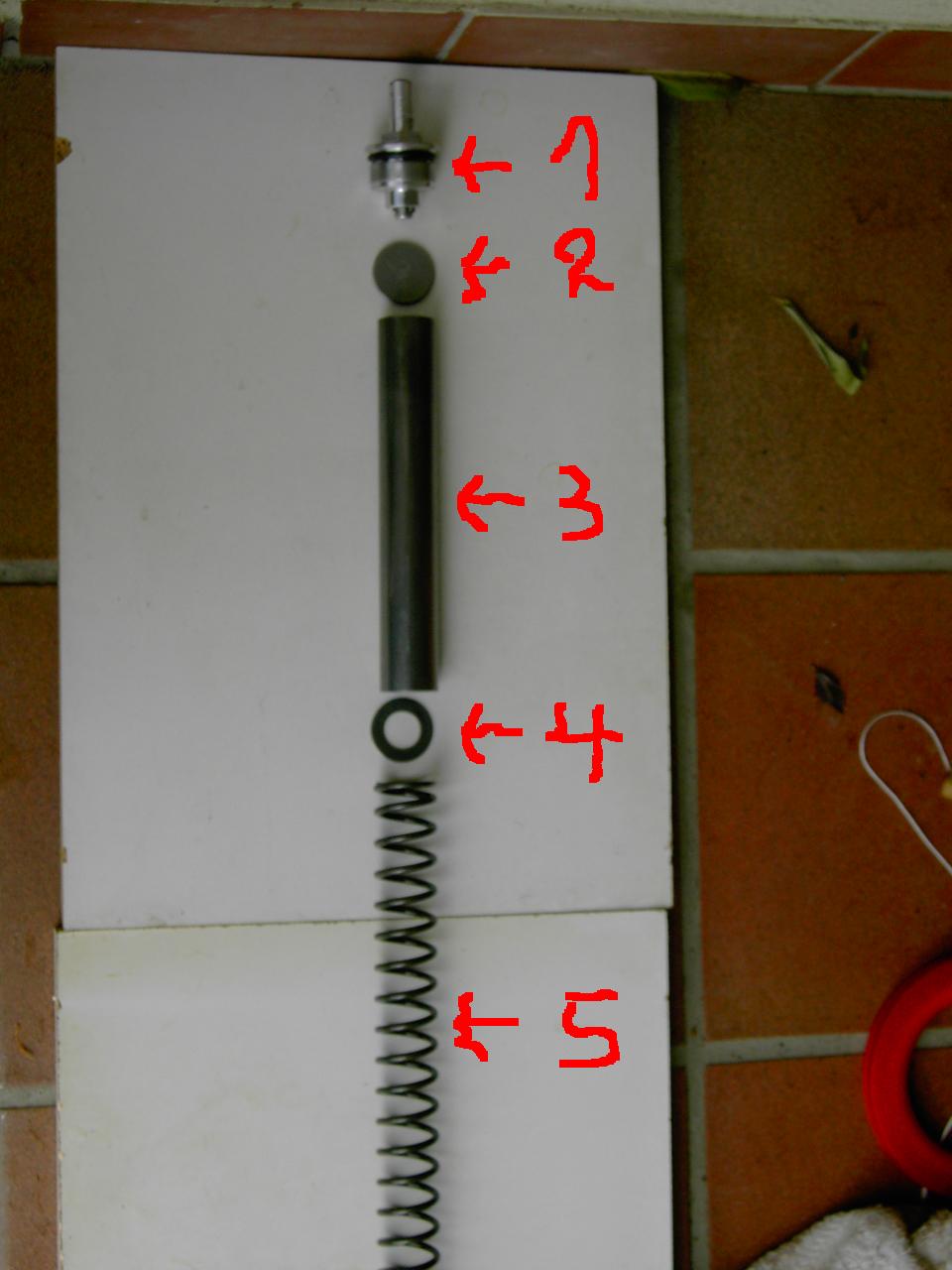

Alt 31.05.2008, 12:34:37   #16
patrik wiesbaden
Standard Re: Gabel zu hart
so habe es geschaft, meine susi ist wider zusammen gebaut und funktioniert dank euch wider einwandfrei habe bilder von der montage gemacht wenn sie jemand braucht kann ich sie ihm schicken!!!
lg patrik
Alt 31.05.2008, 12:56:52   #17
patrik wiesbaden
Montage von der Gabel

Alt 31.05.2008, 13:50:37   #18
Sieht original aus.
Was war jetzt das Problem?
Zu viel Gabelöl?
Alt 31.05.2008, 14:12:38   #19
patrik wiesbaden
ja davon gehe ich aus, auf der linken seite war zu viel drin und die rechte seite hat top funktioniert. habe jetzt das komplete öl erneuert und alles ist wunder bar.
