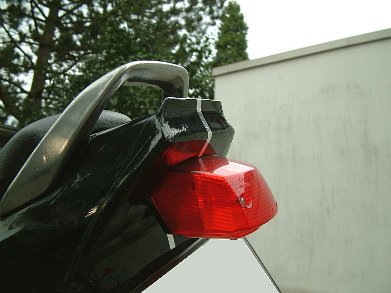

Alt 17.01.2004, 17:38:41   #17
killed2
Benutzerbild von killed2
Registriert seit: 13.07.2003
Beiträge: 1.022
Die Seitenverkleidung kann er jetzt aber nicht mehr abnehmen, oder?
sieht so zugespachtelt aus. Aber genial ist es schon.

wieso nicht ? man muss das heck doch nicht auseinandershcrauben zu abmachen. vorsichtig etwas auseinanderbiegen dann passt das schon

hm... die rücklichter machen doch mehr probleme als gedacht ...

das mit den weissen Streifen sieht gut aus. Nur vielleicht für die GS etwas schmaler.
Greetz Jim

yo wenn dann werden die streifen schmaler ...
jetzt weiss ich auch warum die grundierung nirgendwo im handel erhältlich ist ... sie enthält chromat (?) und ist krebserregend ... gut dass ich nur mit maske schleife ....
achja und lackieren sollte man auch nur mit maske sonst wird die spucke blau ( je nachdem was man lackiert ) und man kriegt miese hustenkrämpfe ...
