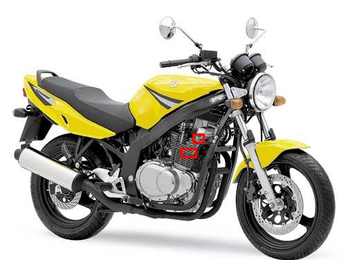

Ich bin es schon wieder... hab ein kleines Problem mit der GS - sie leckt an folgenden stellen, die ich einfach mal auf sonem Bild gemarkert habe...
weiß nicht ob es da immer noch leckt - jedenfalls ist dort immer ein schmierfilm zu sehen...
hoffe das ist nichts teures - ist auch nur sehr wenig.

Gründlich sauber machen und beobachten.
Ein wenig schwitzen ist OK, wenns aber tropft muss die Dichtung getauscht werden.
Dann wäre es von Vorteil, wenn es die obere (Ventildeckeldichtung) ist und nicht die Zylinderkopfdichtung. Da man die VDD viel einfacher tauschen kann.

hmm... schwitzen, genau, das könnte man so sagen, aber der fleck ist seit 3 wochen nicht größer geworden - ist ab und zu nur mal "feucht"...
zkd wäre auch teuer, oder?

Ja, die ZKD kostet mehr Geld und der Wechsel ist eindeutig viel mehr Arbeit als die VDD. Außerdem sollte mit der ZKD auch gleich die Fußdichtung gewechselt werden, weil diese sonst innerhalb kurzer Zeit auch undicht werden kann.
Ich würde das wirklich mal sauber machen und gucken, wo das Öl herkommt.
Wenn es nur schwitzt, würde ich es so lassen und öfter mal sauber machen.
Wenn du die Fuß- und ZKD nicht selbst wechseln kannst, gehen da schnell mal 400 bis 500 € über die Ladentheke.
