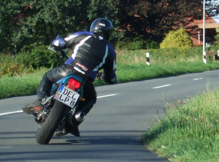

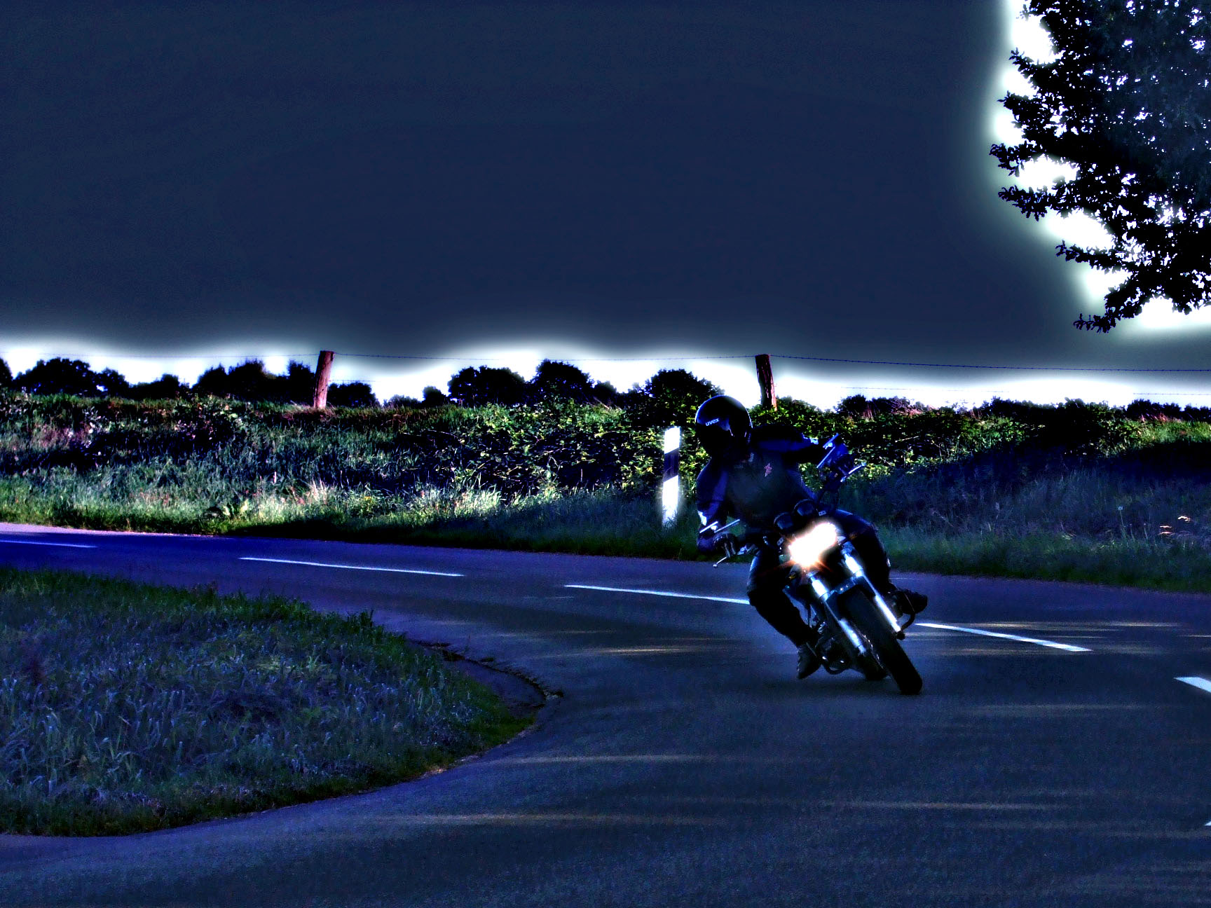

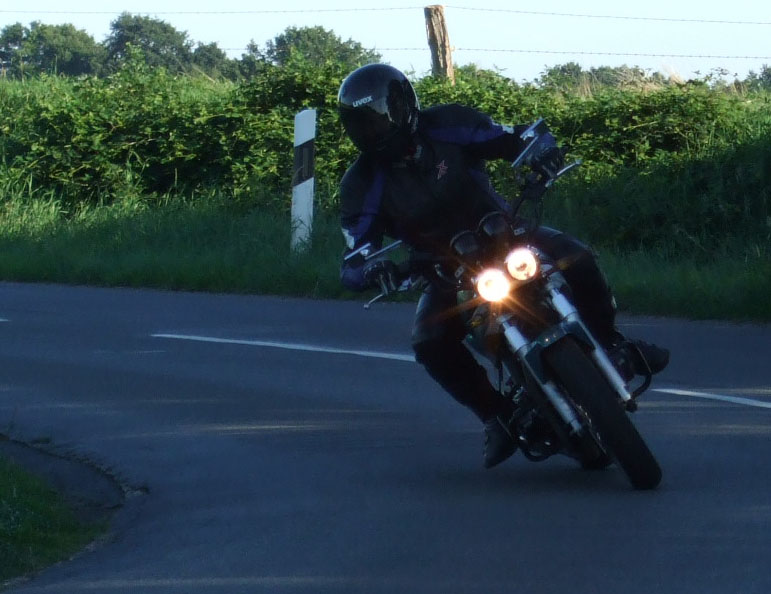

hey, ich war heute mal mit nem kumpel unterwegs und wir haben auch ein paar bilder gemacht. Naja er fährt eine R6 und hat auch recht gute skils und als ich mich aufm mini display der Kamera sah dachte ich nur "arrg, wieso??, will tiefer" als ich aber zuhause war und mir die bilder aufm pc angeschaut habe sah ich dann auf den Bildern das die bodenfreiheit etwas begrenzt ist. Wenn man sich auf dem einem Bild die endfernung Auspuff-Boden und auf dem anderen Motorschutzbügel-Boden ansieht scheint da nicht mehr so viel zu sein!! Irre ich mich jetzt oder ist das wirklich so.
Kommentare wie " da geht noch was" oder ähnlich könnt ihr euch schenken, ich weiß es selber
Das dritte Bild ist noch ein Bild von mir bearbeitet als Wallpaper, fals interresse besteht.

Wieviel "Angstrand" hast du noch an den Reifenflanken?

Du musst definitiv die Füße weiter zurück nehmen, das wird das erste sein, das den Boden berührt

Genau. Wenn man so tourig auf den Rasten lümmelt sieht das natürlich eng aus mit der Bodenfreiheit...aber die 5-10cm die du mit den Ballen auf den Rasten gewinnst, sind nochmal richtig viel.

ich habe hinten die b4 Felge mit eine Bt45 in 150/70 drauf und links ist ein ca 1cm rand und rechts 1,5 _2cm

Das ist in der Tat ziemlich viel.
Aber sowas ist gern auch mal streckenbedingt.
Ohne Rennstrecke nur von den Geradeausstrecken hier in Brandenbrug hatte ich auch jede Menge Rand...bis zur ersten Session aufm Kyff

Vorher setzen die Rasten auf. Und die klappen weg, sodass da nix passiert.
Solange du keine Sturzbügel dran hast, ist das i.d.R. unkritisch.

1. Fußballen auf die Rasten. Das bringt neben mehr Bodenfreiheit auch mehr Körperspannung und damit mehr Stabilität.
Und die Gefahr, daß der Fuß unter der Raste durchgezogen wird, geht deutlich gegen NULL.
2. Motorschutzbügel weg. Der hebelt dich ohne Vorwarnung aus.
3. Auf das Kratzen der Rasten hören. Das ist unproblematisch, weil sie wegklappen. Ist aber ein guter Schräglagenindikator.

Die hat er aber dran, wie man auf den Bildern sehen kann

Mein Monitor lässt mich auf den ersten beiden Nachtaufnahmen nix erkennen.

Nimm dir einen Metallstreifen/Gewindestab etc. und fixier den mit Kabelbinder o.ä. so an dem Schutzbügel, dass er an der tiefsten Stelle von dem (Kannste ja auf den Bildern ungefähr bestimmen) noch ca. 1cm tiefer steht. dann fährste zu den Kurven, in denen du gefühlsmäßig am tiefsten kommst und machst dir da mal nen gemütlichen Tag
Rauf und runter und immer wenn du das Gefühl hast was weiter runter gekommen zu sein guckste dir deine Markierung an ob sie schon angekratzt ist (falls du es nicht vorher hörst) und sobald du den Punkt erreichst überlegste ob du versuchen willst diesen Punkt konstant zu erreichen oder die Bügel abmontierst um tiefer zu kommen
Und die Reifenflanken am besten mit Kreide markieren, machen sie beim Sicherheits/Kurventraining auch immer, dann kann man super nachvollziehen wieviel man seid der letzten Runde tiefer gekommen ist.

Oder einfach die Sturzbügel abbauen...
Du irrst dich. Die GS hat nicht soviel Schräglagenfreiheit wie ein moderner Sportler, aber immerhin doch deutlich mehr als du ihr zumutest.
Kommt natürlich auch bißchen auf deinen Fahrstil an, aber im Normalfall (keine Sturzbügel, Originalrasten montiert) setzen die Rasten als erstes auf, und warnen dich deutlich vor, daß es jetzt langsam schräg genug ist.
Verdi hats vor Jahren mit meiner GS mal geschafft, den Auspuff anzuschleifen, ohne mit der Raste aufzusetzen, keine Ahnung, wie er das hingekriegt hat (vermutlich zu sehr das Mopped gedrückt und nicht soviel selber mit reingelegt), aber selbst der Auspuff gibt erstmal noch ein bißchen nach, bevor's dich da aushebelt.
Gefährlicher sind möglicherweise die Schutzbügel (da kommts bißchen auf die Bauform an). Eine Freundin von mir hatte welcher an ihrer C4, weil sie das Mopped gerne mal umgeschmissen hat. Nachdem sie dann aber mal in einer Kurve auf die (glücklicherweise autofreie) Gegenspur mußte, weil sie mit den Bügeln aufgesetzt und sich fast ausgehebelt hat, kamen die dann runter.
Achso, noch ein Punkt, der gerne aufsetzt, ist der Hauptständer.
Alles in allem kann ich nur gute Fahrwerkskomponenten empfehlen, damit das Mopped in der Kurve nicht so weit in die Federn sackt, und eine aktive Sitzposition (Fußballen auf die Rasten, Körperspannung), und etwas Aufmerksamkeit auf den Kurvenstil richten (nicht drücken, sondern mit dem Mopped reinlegen, es hilft auch, mit dem Pops ein paar cm Richtung Kurveninnenseite zu rutschen und das kurveninnere Knie bißchen nach vorn zu schieben), dann klappts auch mit vernünftigen Schräglagen mit der GS.
Bei mir haben nur die Rasten Kratzer, andere Teile setzen erst später auf (bzw. bei mir eben garnicht), und der Reifen ist vorne + hinten bis an die Kante saubergefahren.
