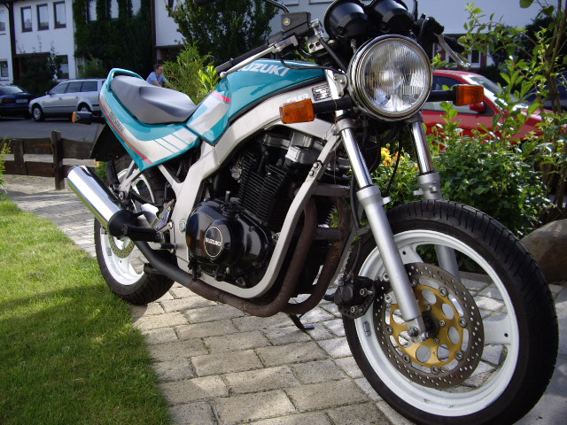

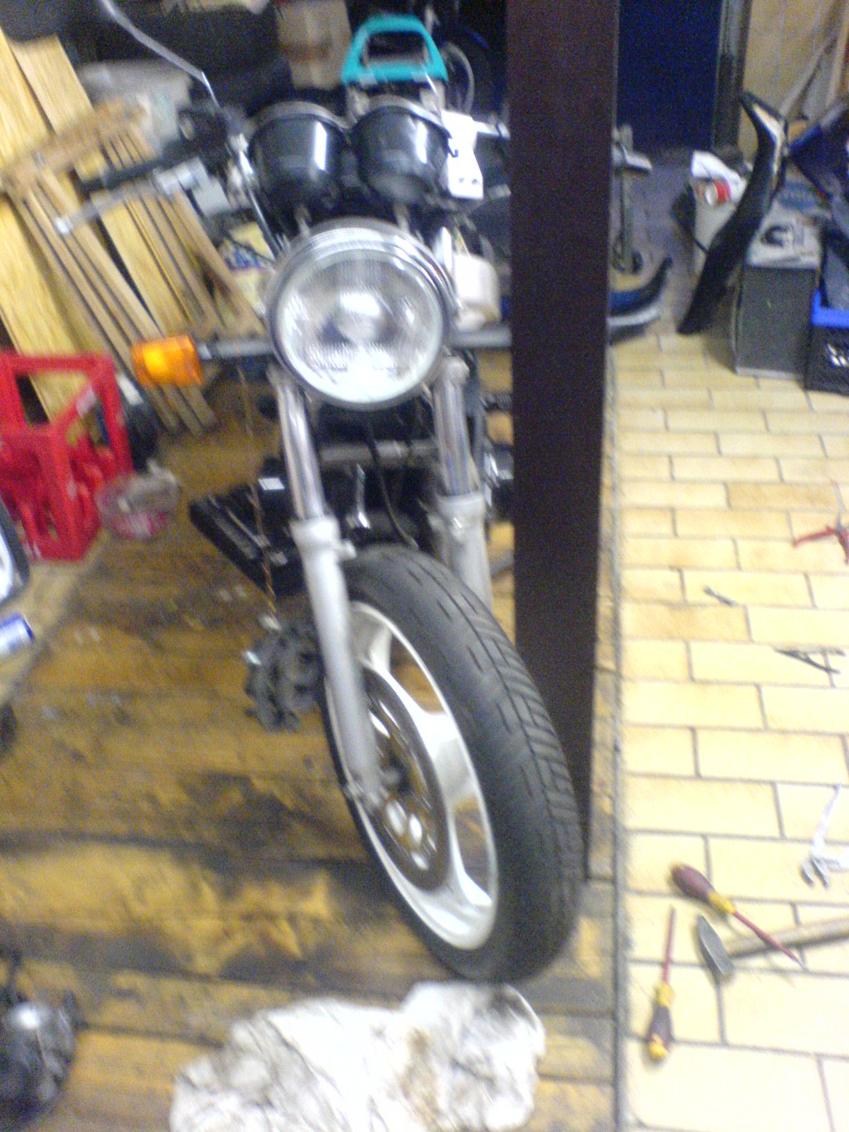

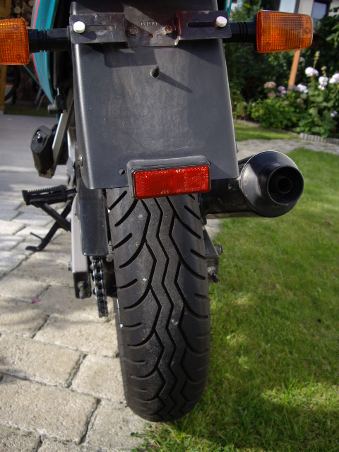

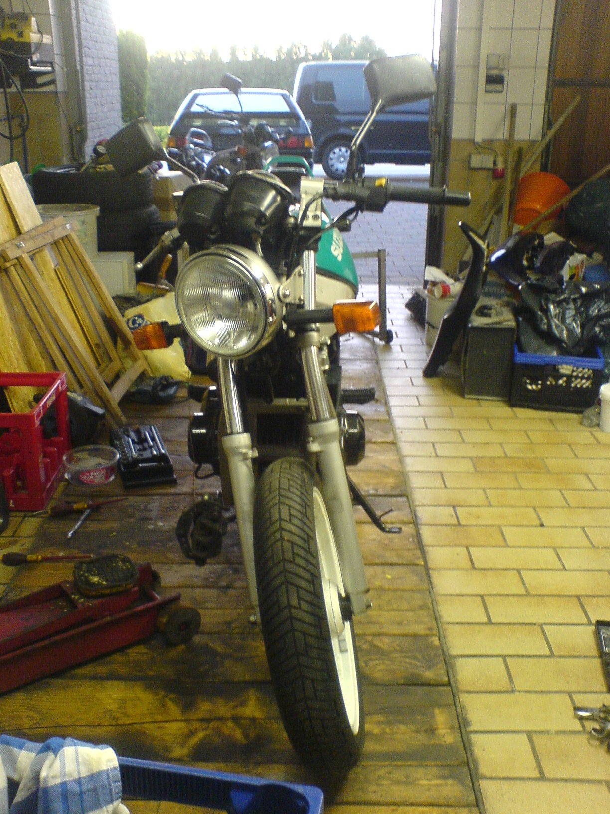

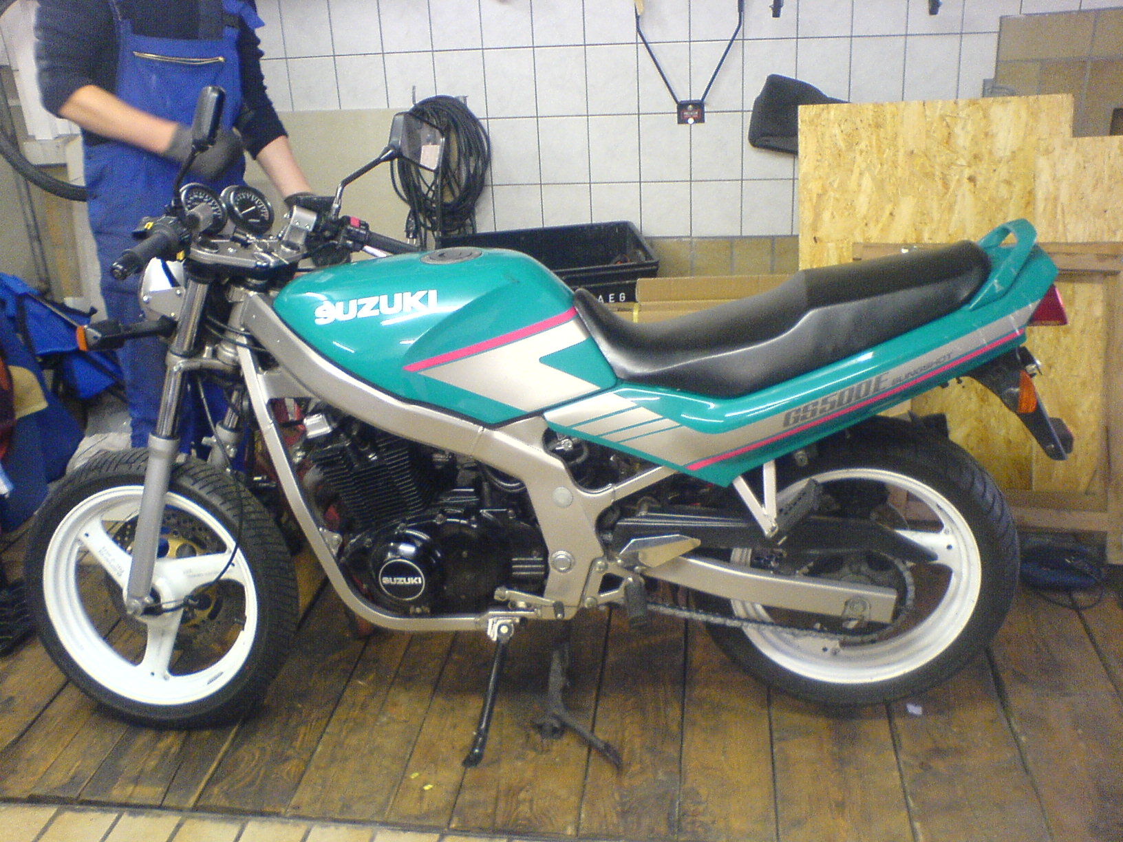

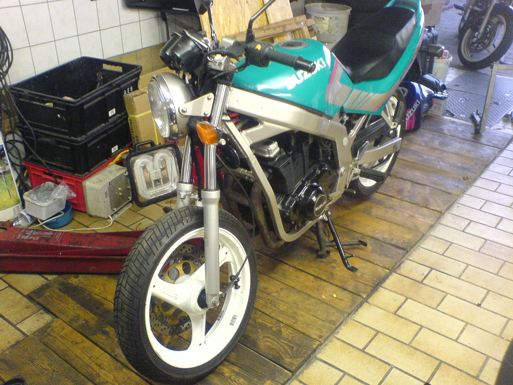

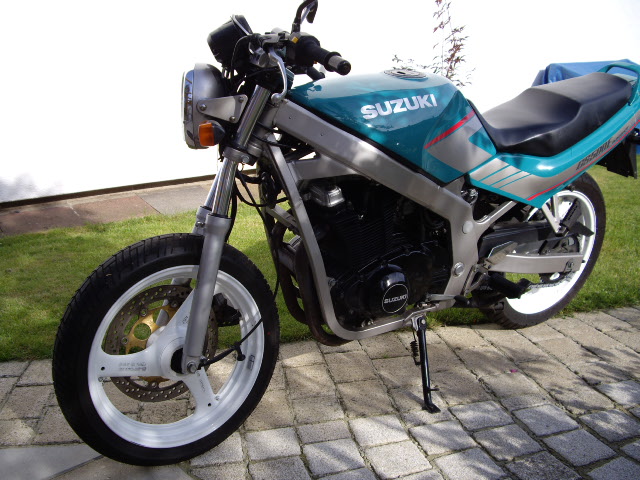

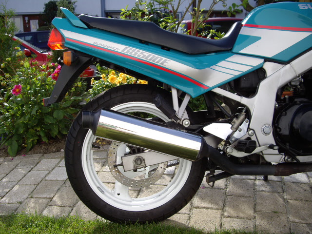

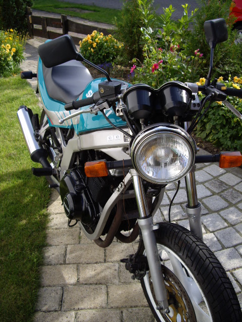

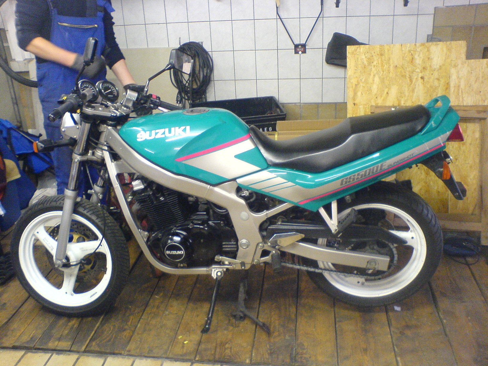

Meine neue GS 500, war lange auf der suche nach einer( habe die hier im Forum mit Hilfe anderer Leute gefunden - an dieser stelle nochmal DANKE)!!!
Bin nun dabei aus 2 Motorrädern eine zu machen, also die besten teile zu einer zusammen zu Flicken.. Also, jedenfalls wird der Motor verwendet, mit 23.000km und im Kaltzustand mit 10BAR Kompression ist der besser als mein 40.000km Motor mit 6!!!!Bar Kompression.
Mit der Gabel werde ich mir noch nicht sicher sein welch eich nehmen werde, aber schaut einfach mal selbst - Bilder sagen mehr als 1000 Worte...[attachment=0:t8phbox6]Suzuki 036.JPG[/attachment:t8phbox6][attachment=1:t8phbox6]Suzuki 035.JPG[/attachment:t8phbox6][attachment=2:t8phbox6]Suzuki 034.JPG[/attachment:t8phbox6][attachment=3:t8phbox6]Suzuki 033.JPG[/attachment:t8phbox6][attachment=4:t8phbox6]Suzuki 032.JPG[/attachment:t8phbox6][attachment=5:t8phbox6]DSC00943.JPG[/attachment:t8phbox6][attachment=6:t8phbox6]DSC00942.JPG[/attachment:t8phbox6][attachment=7:t8phbox6]DSC00941.JPG[/attachment:t8phbox6][attachment=8:t8phbox6]DSC00940.JPG[/attachment:t8phbox6][attachment=9:t8phbox6]DSC00939.JPG[/attachment:t8phbox6]

Wenn du den Unfallrahmen nimmst tausch das Lenkkopflager aus. Das hat nach so Einschlägen gern mal was weg (und wird sowieso viel zu stiefmütterlich behandelt).
Alt 07.09.2008, 11:44:51   #3
Blut-Zwente
Benutzerbild von Blut-Zwente
Registriert seit: 19.04.2008
Beiträge: 112
Standard Re: Meine "neue" GS :)
danke, also wenn ich den nehmen werde, wird es gewechselt! Für Tips und Anregungen für Umbauten oder Ratschläge wie ich was machen soll, bin ich jederzeit offen!
Ach ja - schon nach den ersten 30min bei dem Zerlegen der karre sind uns 2 Schrauben abgerissen.... und 3 Schrauben vom Motorträger sind Festgegammelt und wollen nicht mehr raus, sodass der Motor bis Dienstag erst mal drin hängen muss!

was mir gerade so einfällt, kann man den Vorderreifen noch weiterhin benutzen? die felge hat nen schlag und ich bin mir nicht ganz sicher ob es dann noch sinnvoll wäre den reifen zu benutzen oder nen neuen zu holen?
Blut-Zwente ist offline   Mit Zitat antworten
Alt 07.09.2008, 13:08:34   #5
Eigentlich sollte der Reifen sowas abkönnen .
Wenn er ohne sichtbare Beschädigungen ist , die Luft hält und ordentlich gewuchtet wird sprich da nix dagegen
(...aber wahrscheinlich ist er ja ungleichmäßig abgefahren , weil der Vorbesitzer das Fahrwerk ausschließlich für Linkskurven optimiert hatte )
Alt 07.09.2008, 13:25:17   #6
Naja, meinste nicht, dass die Karkasse nen Schlag weg hat?
Wer weiß ob der noch brauchbar rund läuft.
Man muss schließlich schon ziemlich hefitg einschlagen umd durch den Reifen hindurch die Felge zu verbeulen...
Alt 07.09.2008, 13:51:33   #7
...theoretisch gibt der Gummi ja nach , aber auszuschließen ist deine Vermutung nicht
Rundlauf und keine Auffällgkeiten beim Wuchten sind schon Voraussetzung für die weitere Benutzung
...und naja , wer ganz sicher gehen will , kauft besser einen Neuen

Beiträge: 112
ich bekomme einen Motor bolzen nicht raus.. habe schon seit mehreren tagen Rost-Löser etc dran gesprüht, heute mal versucht zu lösen, einer heiß gemacht und dann als es heiß war der andere mit einem Hammer hinter.. aber nix, kein stück hat sich getan.. was meint ihr wie ich die raus bekomme? vordere Motorhalterung mit den beiden großen Abstandshaltern..
