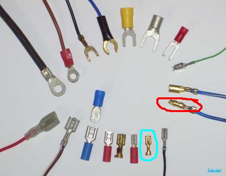

also den kabelschuh im originalblinker hab ich auf diesem bild hellblau/türkis markiert
den kabelschuh der neuen blinker rot, dieser kabelschuh war den blinkern beigelet und an einem ende schon befestigt, sodass ich das nackte (WOHLEGEMERKT DAS NACKTE STÜCK, du hälst mich wohl für blöd ) stück des kabels vom mopped nur noch reinschieben musste und den schuh zuschnüren, also zusammenpressen mit der zange, damit das kabel auch fest drinsitzt![attachment=0:3l2teiad]Kabelschuh_verschiedene.jpg[/attachment:3l2teiad]

Im Endeffekt hast du also am Blinker den rot eingekreisten und das Teil direkt darüber war zusätzlich dabei!?
Das sind nämlich die, die zusammengehören.
btw: da war schonmal jemand an den Blinkern. Original hat die GS große Steckverbinder in der Form des rot eingekreisten und dem darüber (deshalb hätte der blinker sofort in das original GS-Teil gepasst).

da war nur ein kabelschuh dran (an den neuen blinkern) der so ähnlich aussah wie der rot eingekreiste dran, habe das nackte kabelstück dort reingeschoben und das ganze mit der zange zusammengequetscht!
noch fragen? stehe gerne zur verfügung

Ja, es gibt extra Quetschverbinder, die ein Teil sind in das von jeder Seite ein kabel kommt:
http://www.eap-elektrotechnik.de/de/..._verbinder.jpg
Aber zu dem Teil an den Blinkern gehört nunmal eigentlich das passende Gegenstück.
Ist auf dem Bild mit deinem Markierungen genau das Teil über dem rot eingekreisten.
Der Vorteil an den Teilen ist, dass es Stecker sind.
Wenn du die Blinker nochmal tauschen musst, musst du wieder Kabel abzwicken.
Ich denke das wird schon halten, aber es ist nicht die korrekte Anwendung der Bauteile.
