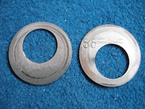

Ich bin auch gerade am entdrosseln und komme gerade nicht so ganz weiter...
Im Fahrtzeugschein steht, dass sie über die Gasschieberanschläge gedrosselt ist.
Laut meinem Baujahr (95) müsste sie ja über die verengten Ansaugstutzen gedrosselt sein.
Jetzt habe ich nachgesehen - keine Vergaserdeckel-Anschläge.
In den Ansaugstutzen sind zwei Blenden, die aber nicht wie die Alpha-Tec Blenden aussehen,
und wenn ich sie entferne bleibt ein 2mm Grad in den Ansaugstutzen zurück...
Was kann das sein? Und wäre es besser, ganz offene Ansaugstutzen einzubauen?
Ich seh gleich mal nach, welche Düsen verbaut sind und ob sonst soweit alles stimmt im Vergaser. Sie ist eigentlich immer super gelaufen.
Alt 21.02.2009, 11:29:51   #12
Tobe
Benutzerbild von Tobe
Registriert seit: 22.08.2007
Ort: thüringische Rhön
Beiträge: 360
Standard Re: Entdrosseln (Drosselblende Ansaugrohr)
Update:
Es sind einmal 122,5 und 125 Dürsen verbaut - also wie es für die offene Version sein muss.
Die Feder ist 95mmlang - ist das richtig so?
Und sollte ich besser die ganz offenen Ansaugstutzen verbauen?
Edit: habe gerade gesehen, dass alle offenen Ansaugstutzen so einen Grad zu haben scheinen.
Hier mal ein Bild von den Drosselblenden, das sieht man auch am Rand, wie groß der Grad an
den Stutzen ist:
Hits:	421
Größe:	215,4 KB
Alt 21.02.2009, 12:15:00   #13
Die gedrosselten Ansaugstutzen von Suzuki sind vergossen. Da ist also nix mit Blende rausnehmen.
Steht auf den Blenden irgendwas drauf?
Die Zubehördrosseln werden immer mit den Originalteilen betrieben, sodass deine Stutzen die original offenen sind.
Alt 21.02.2009, 12:55:25   #14
Da steht "56 Mottorad BOE" vllt kann man es oben auf dem Bild erkennen.
Alt 21.02.2009, 13:28:30   #15
Die Kennzeichnung auf Drosselblenden hab ich hier im Forum schon mehrfach mitbekommen.
Ist also nichts selbstgebasteltes.
Gut. Also sind die original Ansaugstutzen verbaut?
Alt 21.02.2009, 19:20:15   #17
Ja, sind sie.
