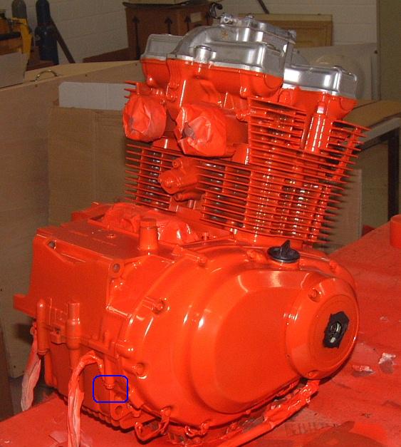

Ich hab das hier (de)montiert:
(Bild von DonZappus Fred)
[attachment=0:14q9n33v]album.php.jpg[/attachment:14q9n33v]

Tadah da haben wir die Stelle ja ......
dann werd ich auch die nutzen ......nur so zur Sicherheit !!
jetzt mein ich mich zum zweiten mal zu erinnern hehe evtl stimmt ja dieses mal....da müsste dann ne lose Schraube sein wenn ichs von da habe .......

Um es nochmal zu bestätigen :
Auf dem Bild mit dem roten Motor....die Stelle war es !!!
Allerdings empfielt sich das Kabel vor der Motormonatge anzuschließen.....
deutlich niedrigere Gefahr von Wutausbrüchen bei Menschen mit großen Händen
oder wenig gedult !
