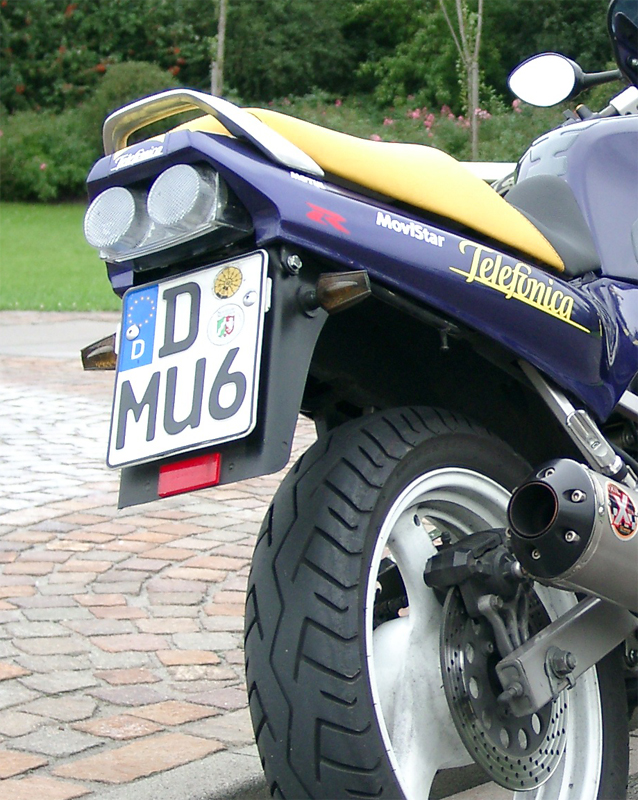

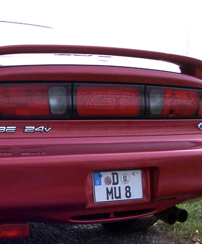

Standard Re: Kennzeichengrößen welche gibt es fürs Motorrad ohne Probleme
Hier in Düsseldorf gibt's problemlos kleine Kennzeichen für Motorräder oder US Cars. Das Kennzeichen meiner GS hat 180 mm Breite, für's Auto gab's ein Leichtkraftradkennzeichen.
