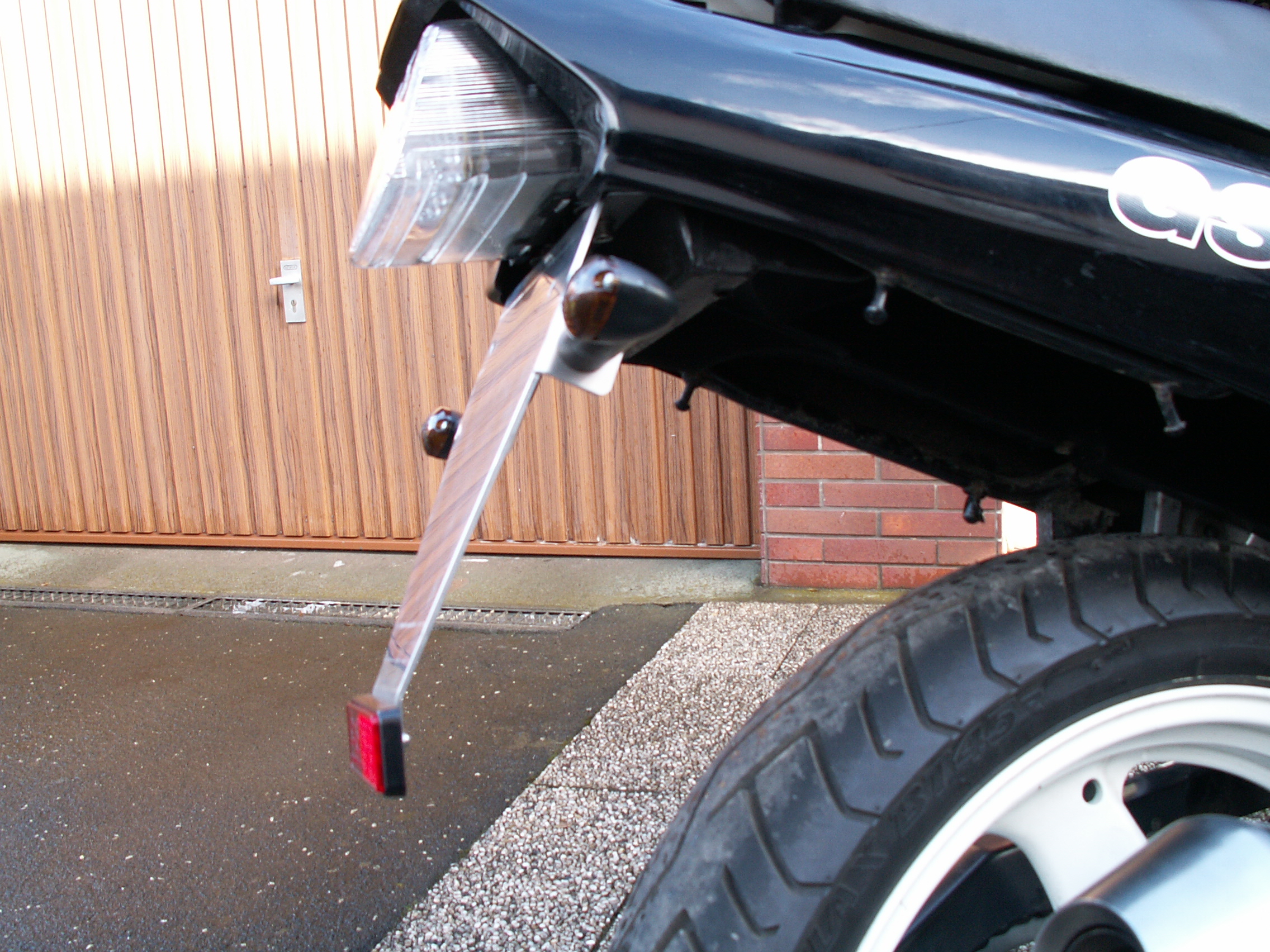

naja von hinten sieht man gar keinen unterschied, nur von der seite.. aber so schlecht find ichs gar nicht...
http://forum.gs-500.de/download/file...3214&mode=view

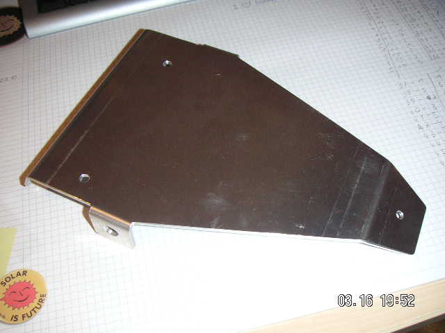

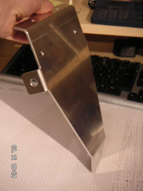

bau dir die Halterung selbst, habe mir über den Winter eine gezeichnet und fräsen lassen. 3mm Alu hier mal ein paar Bilder.
gruß
Lukas

Alu ist da eigentlich völlig ungeeignet. Und 3mm sind auch nicht die Welt.
Wie verläuft denn die Walzrichtung bei deinem Blech?
Alt 21.03.2009, 20:36:00   #22
DeLorean
Benutzerbild von DeLorean
Registriert seit: 22.06.2008
Ort: Nordhessen
Beiträge: 80
Standard Re: Neue Kennzeichenhalterung
warum soll den alu völlig ungeeignet sein, ist optimal dafür geeingnet, hab ide Konturen und Löcker fräsen lassen anschließend gescheit gekantet. Ist Super gewurden sogut wie keine risse durchs kanten, und 3mm ist nicht die Welt ??? HÄ, 3mm ist mal völlig ausreichend und nicht zu schwer.
gruß
Lukas
DeLorean ist offline   Mit Zitat antworten

3mm in der Richtigen Walzrichtung (also quer zur Walzrichtung biegen, nicht mit der Textur) klingen schon gut...
Das Problem: dickeres Material kann eher Ermüdung unterliegen als dünnes. Da Alu den geringeren E-Modul gegenüber Stahl hat, muß man es für gleiche Steifigkeit dicker machen (ganz klar bei Rechteckquerschnitt). Soweit, so gut. Jetzt zum Problem: durch die Belastung entstehende Biegung (allein der Fahrtwind regt das in allen möglichen Frequenzen an, in denen sich dann das Nummernschild wiegt - scheiß auf Motorvibrationen!) kommt es in den Randfasen (die sind wegen der größeren Dicke weiter von der neutralen Fase, also quasi der Mittellinie im Blech, die weder gestreckt noch gestaucht wird bei Biegebeanspruchung, entfernt) zu größeren Verformungen. Und das macht mürbe mit der Zeit.
Kleines Beispiel aus einem ganz anderen Bereich: Glasfaser (E-Glas oder Lichtleiter) kannste um den kleinen Finger wickeln und es schnippt geschmeidig in die Ausgangslage zurück. Wenn man das mit einer Fensterscheibe versucht (im Prinzip ein ganz ähnliches Material) gibts schon bei wenigen Graden Biegung krachen Scherben. Denkt mal drüber nach!
Don't mess with GS!
Sonic ist offline   Mit Zitat antworten

Ist schon klar, aber schau dir mal die ganzen Kennzeichenhalter von den Choppern usw. an was die für eine Motorvbration haben usw. genauso wie die Halter von z.b Kelllermann ist auch oft aus alu und hält, also meiner meinung nach ist 3mm alu in der richtigen Walzrichtung gekanten völlig unbedenklich.
Naja wollte auch gar nit dardrüber diskutieren.
gruß
Lukas

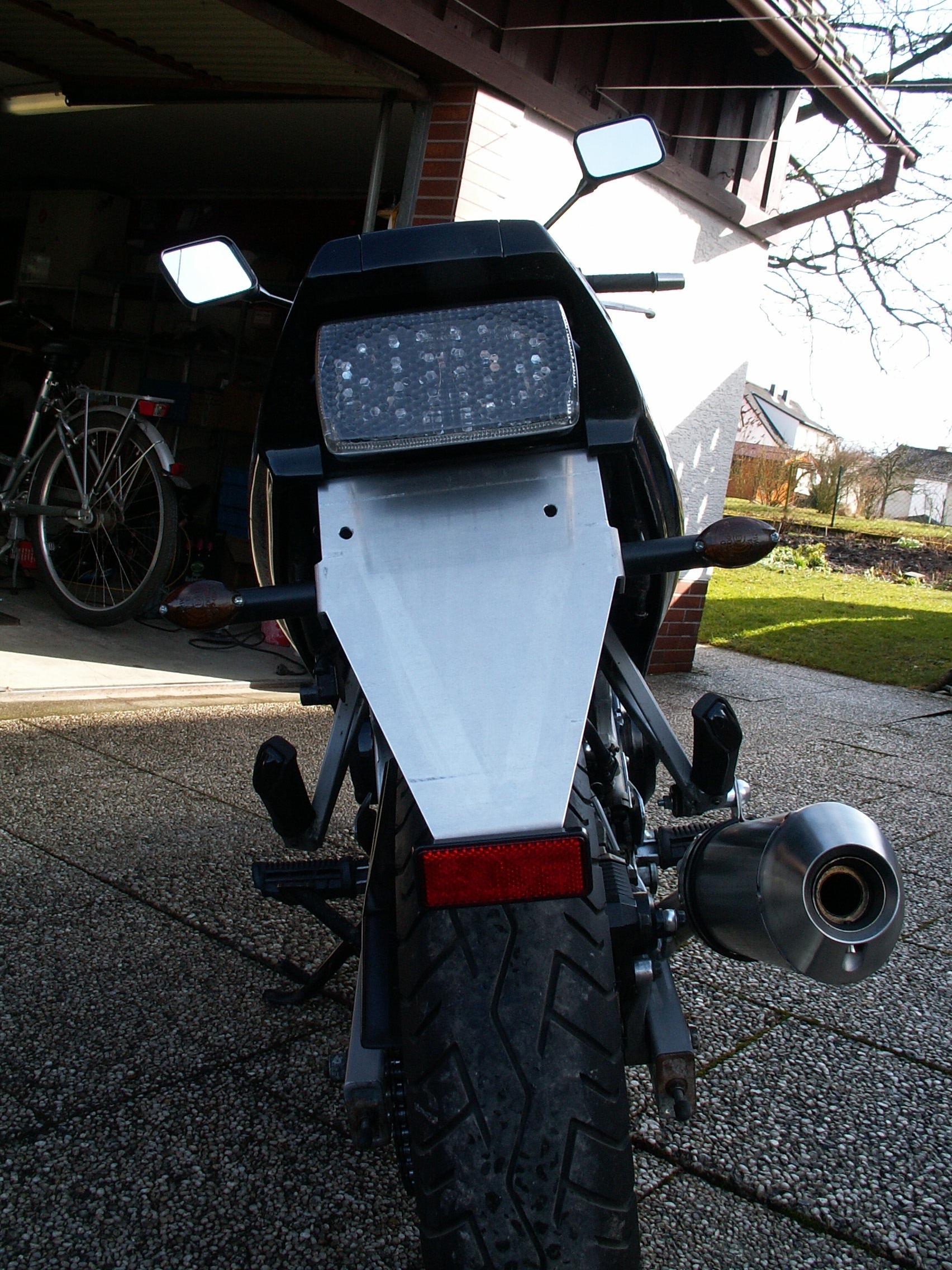

Interessent, zugleich aber auch lustig, ja werd es mit dem Seil festmachen, das dann aber aus dem ach so tollen Edelstahl ^^
danke für die Infos.
So hier mal im montierten Zustand
gruß
Lukas

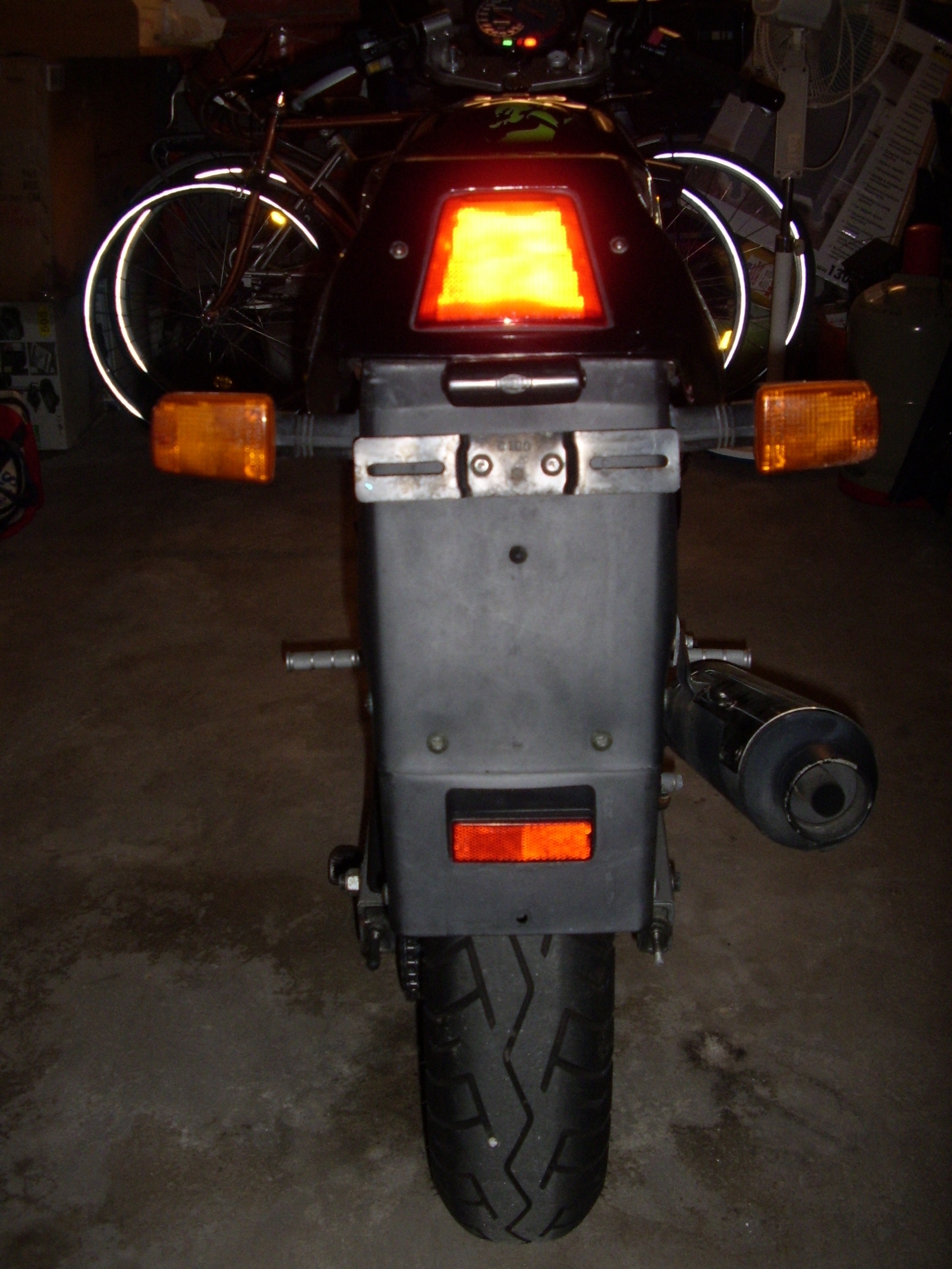

es kann nur besser werden ...guckt es euch an ...das muss ich ändern
so habs geschafft..miniblinker vorne und hinten sind dran ....
und die halterung ist auch neu .....alles wie ich es gern haben wollte
