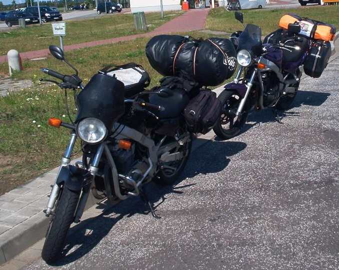

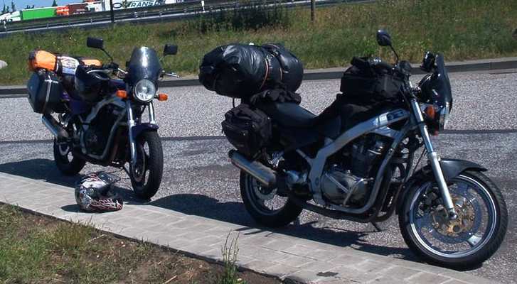

ohne Gepäckbrücke wird das nix
Gepäckbrücke, Spanngurte (nicht das Gummigelumpe) Gepäckrolle.
Die Seitenteile unter den Taschen mit Klarsichtfolie abkleben.

@krafti haste nicht die max. zulässigen fahrzeugabmessungen überschritten?

Die sind schon überschritten,
wenn ich auf dem Mopped sitze.

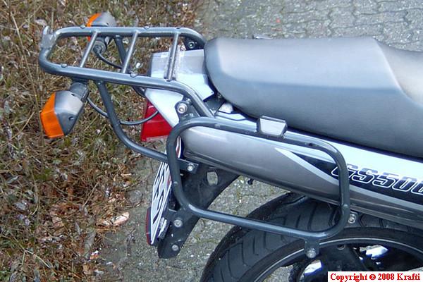

Anbauen lassen
[attachment=0:2kd0rau6]014.jpg[/attachment:2kd0rau6]
Kann man natürlich auch ohne Seitenträger montieren.

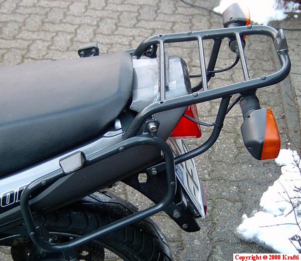

neu kosten die Teile ca. 90 €
http://www.jfmotorsport.de/shop2k5/cata ... ts_id=1109
Meinen hab ich mal bei Ebay geschossen.
Anbau ist leicht.
Bei den meisten Trägern erfolgt die Verschraubung an der Befestigung für den Soziushaltegriff, mit Abstützung hinter dem Kennzeichen und / oder am hinteren Hilfsrahmen.

[attachment=0:hb5txynl]023.jpg[/attachment:hb5txynl]
Es bleibt ein Spalt,
Blinker müssen nur bei großen Packtaschen oder Koffern versetzt werden.
Ist ist 10 Minuten ab bzw. Angebaut
