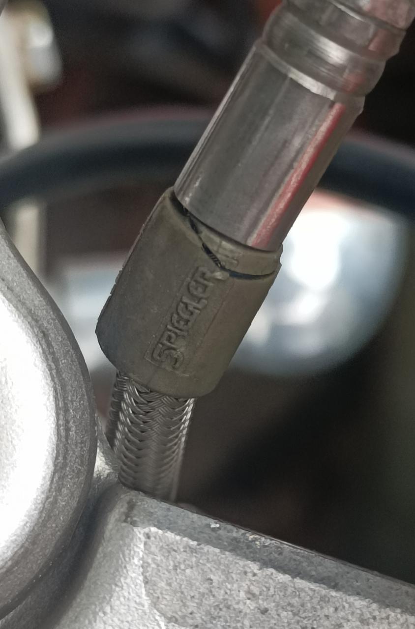

Hat sich nach Abbau der Leitung geklärt, ist original Spiegler, jetzt suche ich nur das passende Gutachten dazu
Hits:	996
Größe:	86,6 KB
