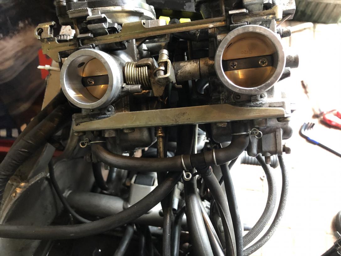

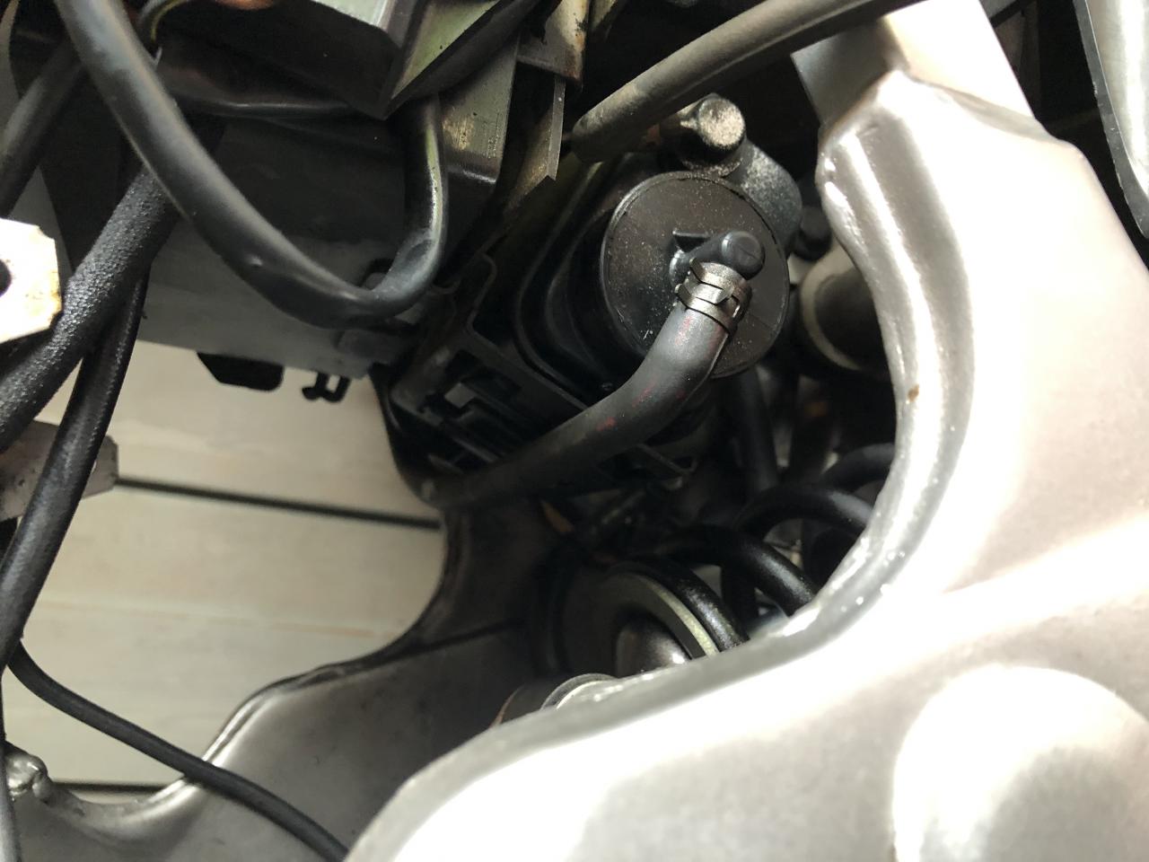

Moin ausm Norden,
ich habe gerade meine Bastelhure 92er GMB51A in Angriff genommen und mir ist
aufgefallen das unter der Batterie eine Art Pumpe sitzt die mit dem Vergaser verbunden ist.
Bei meiner 98er ist diese Pumpe nicht verbaut im Netz konnte ich dazu nicht wirklich etwas finden braucht man das Teil oder kann ich das weglassen wie bei meiner 98er?
Viele Grüße
Bastian

Ist die Abluftrückführung für das kalifornische Modell (bei den GSen gibts keine Pumpen). Hast wohl einen Grauimport......

Kann ich das Teil denn einfach weglassen und die Schläuche wie bei der EU Version anschließen bzw ich habe gesehen das der vergaser unten noch 2 Anschlüsse mehr hat als mein anderer
Hab gerade den Thread dazu gefunden in dem du schreibst das der ganze Rums ruhig weg kann.
ODB ist offline   Mit Zitat antworten
Alt 12.10.2020, 16:34:39   #4
Beiträge: 5.326
Ja, kann man weg lassen. Denke kaum das jemand beim TÜV sowas auffällt - noch dazu weils eh sowieso (fast) keiner kennt....
