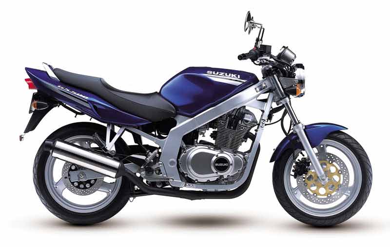

Die ganz alten 89 und 90 sehen irgendwie matt aus. Meiner ist hochglänzend, d. h. kein Unterschied zwischen Lampenring und Lampentopf. So wie auf dem beigefügten Foto

laut Prospekten handelt es sich bei dem Chromdingens wohl um nen "gedrosselten" Scheinwerfer von 2001

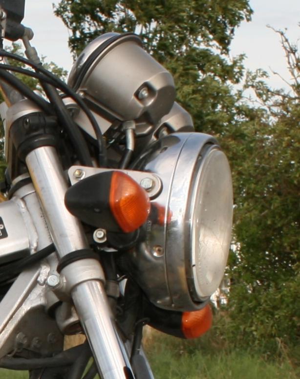

BJ 2001
Meines Wissens sollte die noch Original sein bei mir.
