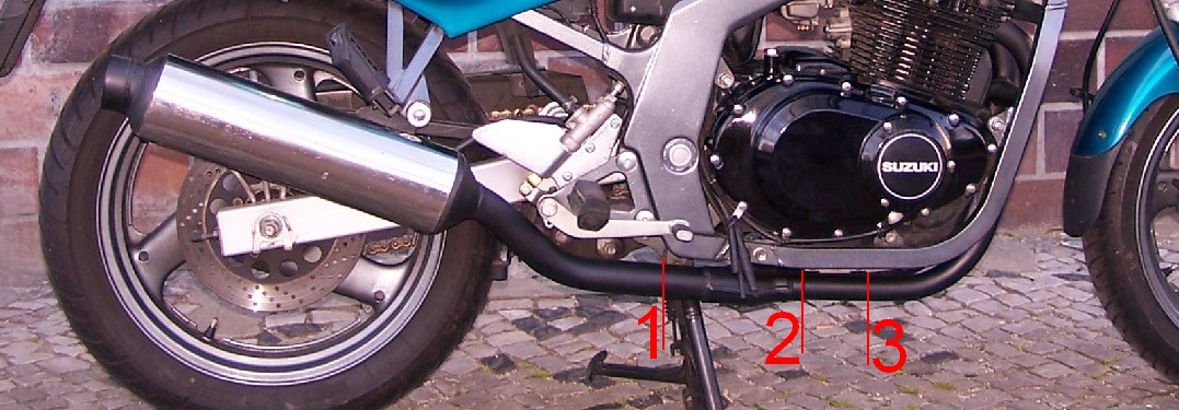

Ich hab mal nen Bildchen dazu gemacht...Also eins, zwei oder drei

Das wirst du sehen, wenn du den ESD einfach mal an das neue Zwischenrohr montierst und beides an dein Mopped hälst
Ich wüsste nicht, was man da großartig falsch machen kann.
Die Schnittstelle sollte aber grob bei der 1 liegen.

Wollt nur nochmal nachfragen da hier im Beitrag was gemeint war von nich ganz "perfekter" Schnittstelle und dadurch eventuell auftretenden Spannungen...
Ich werd mich gleich mal dranmachen...werds dann ja sehen
