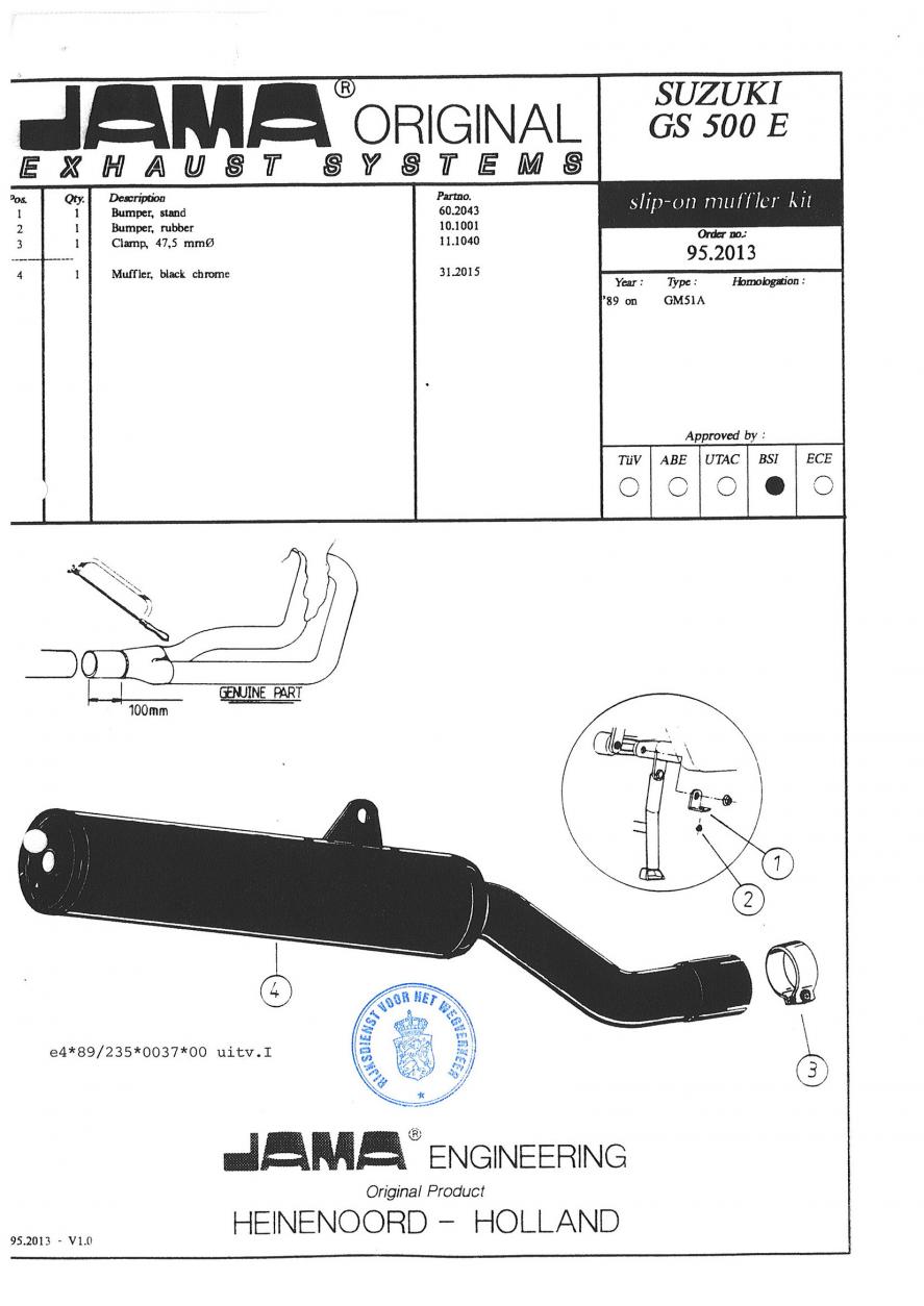

aber hier mal das gutachten als anhang. könnt ihr bitte mal reinschauen?!

Alt 26.02.2010, 13:09:07   #6
Steht doch da e4*89....
Und für GM 51 A und B, sowie ich das aus dem ersten Blatt entnehmen konnte
Alt 26.02.2010, 13:11:34   #7
Wenn das Gutachten echt ist, und die Nummer in dem Gutachten mit der auf dem Auspuff übereinstimmt, dann ist der Schalldämpfer für die GS zugelassen, und damit ist alles schön.
