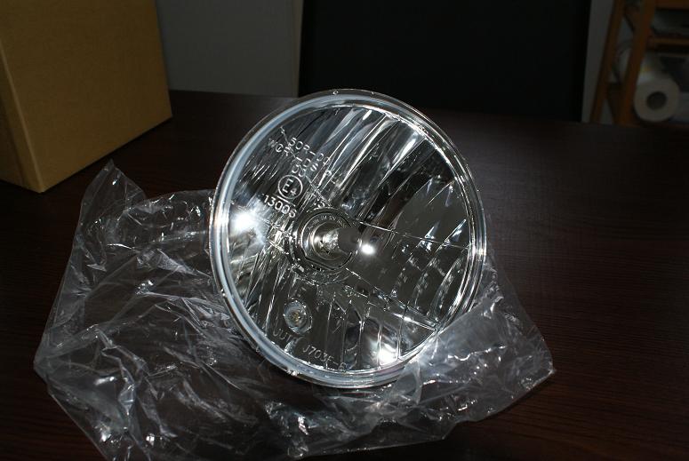

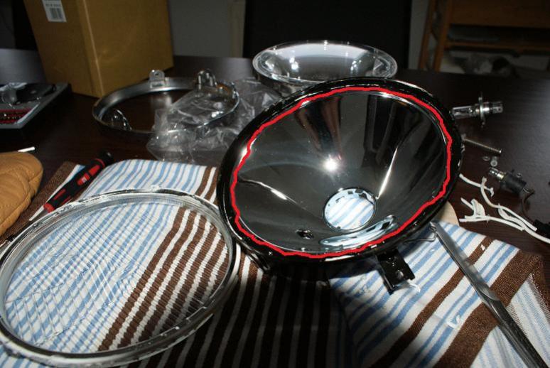

sooo, kleines update:
ich habe mich mal daran gemacht und den klarglasscheinwerfer bestellt.
um den jetzt in das originale scheinwerfergehäuse einbauen zu können, brauche ich die befestigungspunkte des orig. scheinwerfereinsatzes am klarglasscheinwerfereinsatz.
das wollte ich so realisieren, indem ich den orig. scheinwerfereinsatz zerlege und den äußeren ring, an dem die halterungen befestigt sind, abtrenne und den ring (im bild rot markiert) an dem neuen scheinwerfer anbringe.
nun weiß ich allerdings noch nicht, womit ich den schnitt (rot angedeutet) am besten durchführe. mein dremel bringt es nicht. flex??? was meint ihr? hat jemand eine idee?
EDIT: ich mache die ganze zeit bilder davon, und werde, wenn ich fertig bin, eine DIY für alle schreiben. so hat jeder was davon

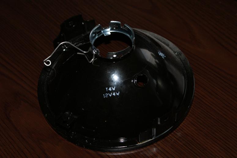

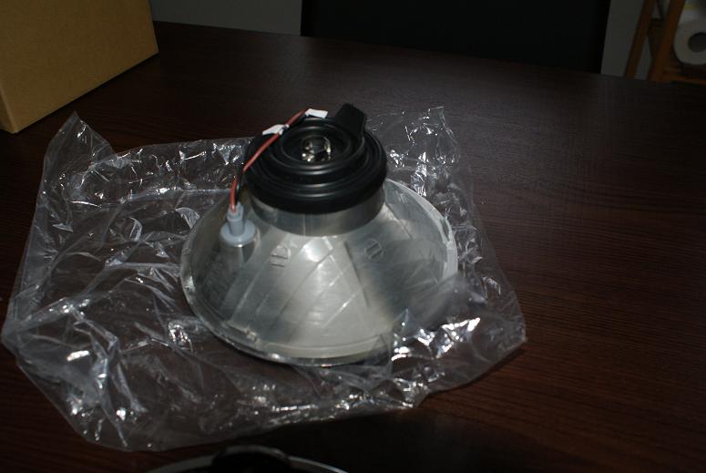

die halterungen vom schwarzen reflektor müssen an den klarglasscheinwerfer. hier mal beide teile von hinten. dann wird es wahrscheinlich klarer, was ich will.
Hits:	638
Größe:	80,6 KB
ID:	6466   Klicke auf die Grafik für eine größere Ansicht
Hits:	657
Größe:	71,2 KB

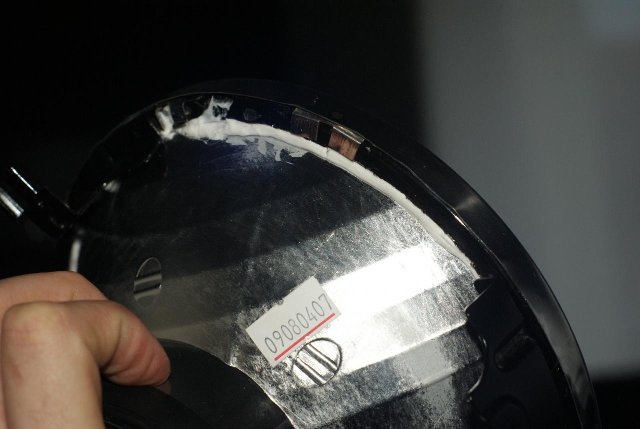

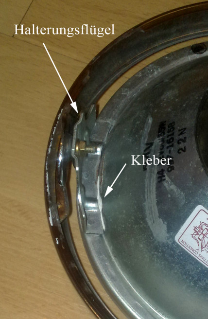

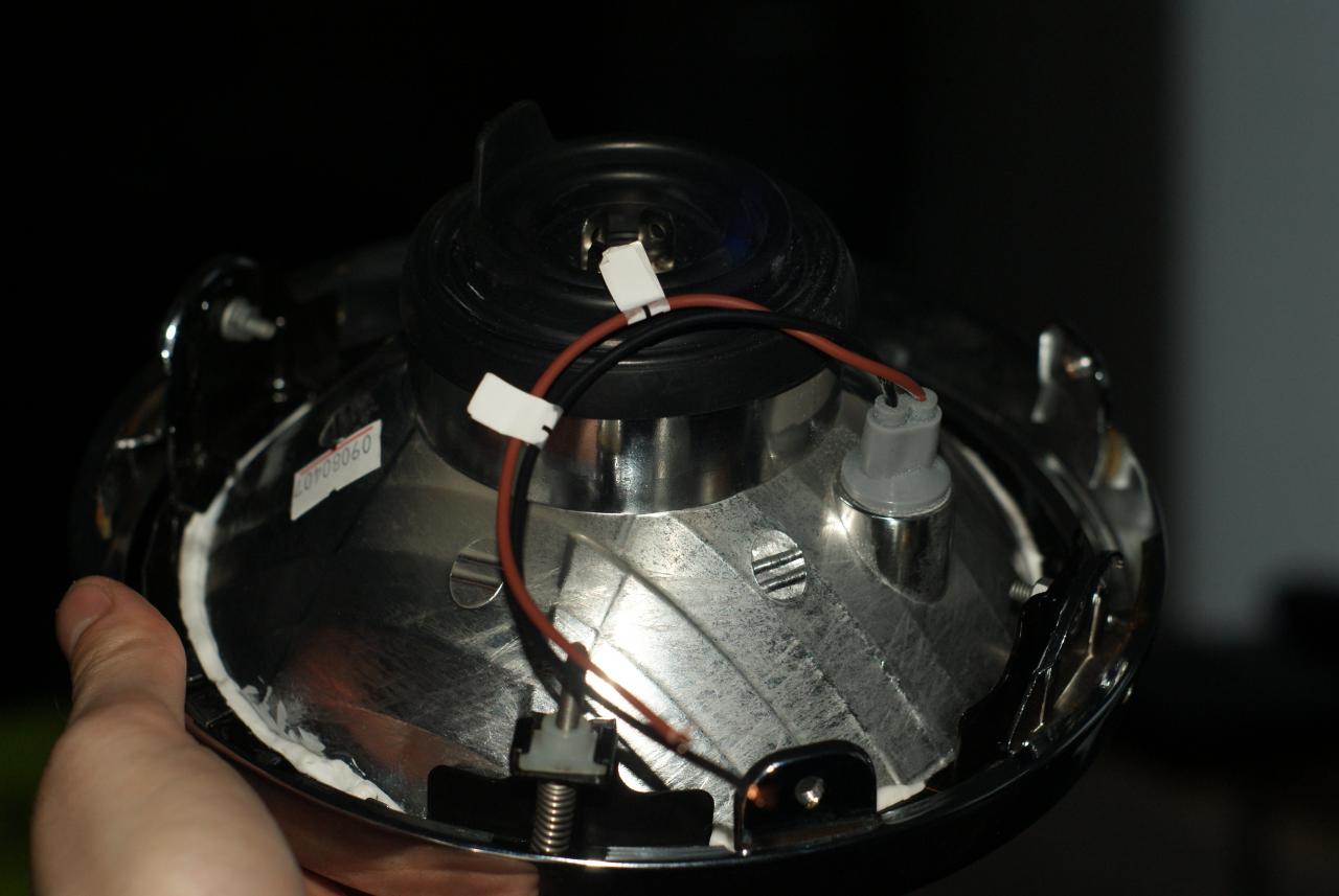

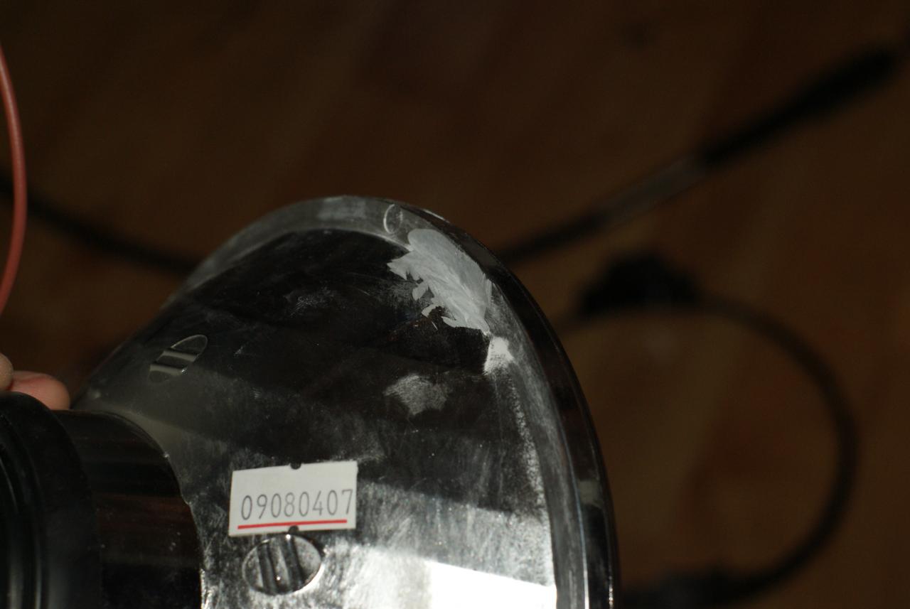

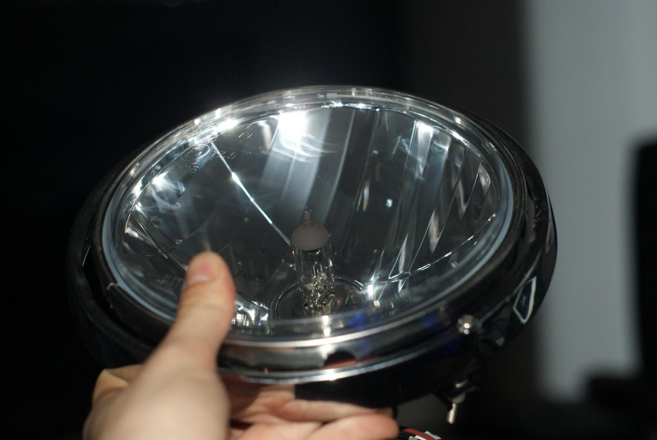

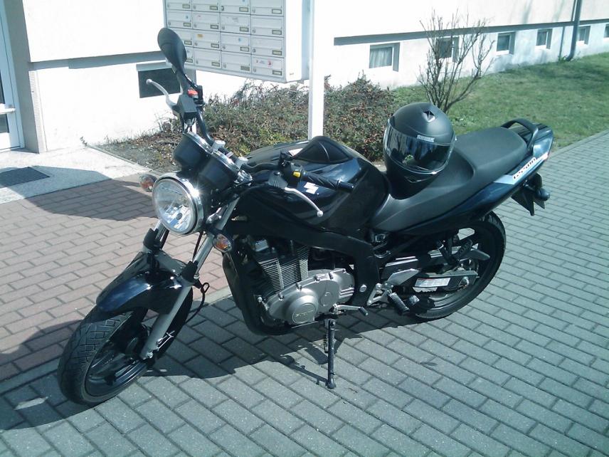

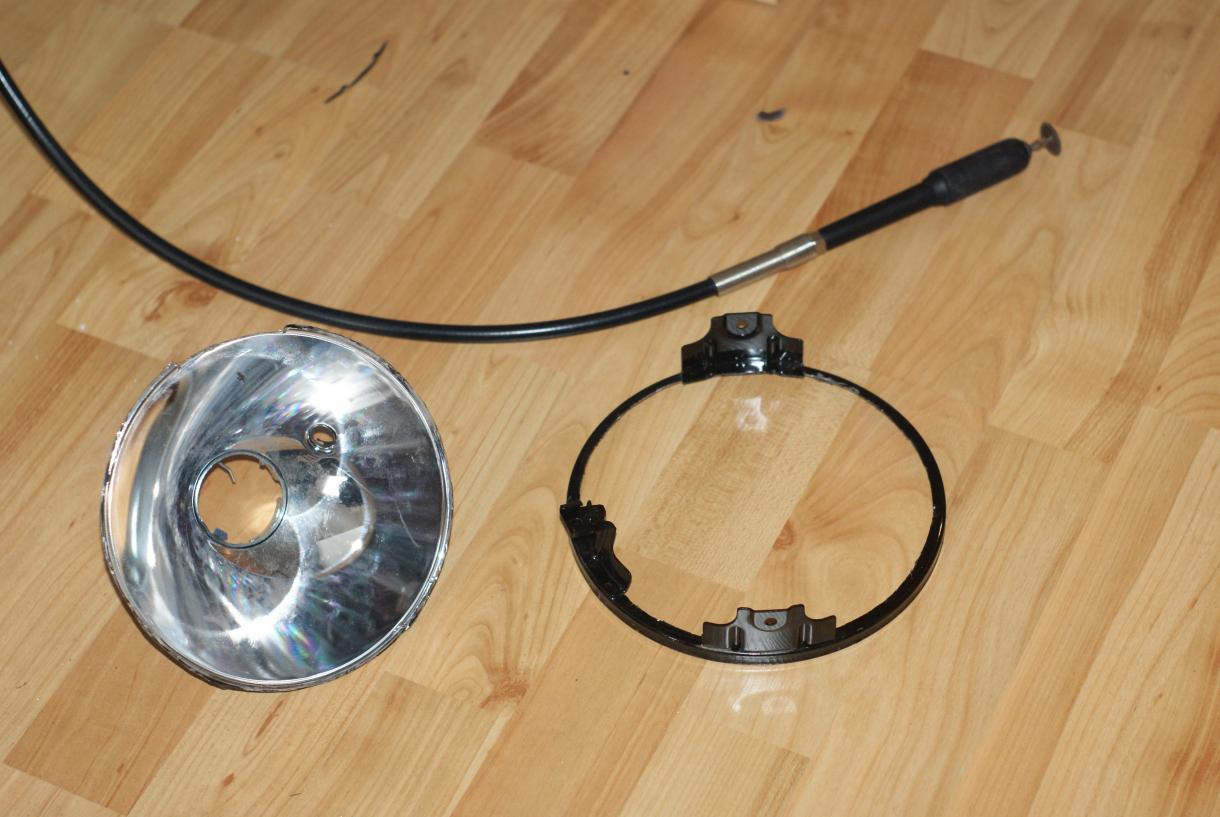

sooo, bin fertig: muss nur noch montiert werden.
aber seht selbst. ich denke, die bilder sprechen für sich bzw. dafür, was ich gemacht habe.
kostenmäßig ist es echt ne alternative!
Hits:	670
Größe:	102,3 KB
ID:	6778   Klicke auf die Grafik für eine größere Ansicht
Hits:	642

Ich kann das nicht genau erkennen. Würdest du mir mir verraten wo du den ring befestigt hast? hinter dem Reflektor? oder hast du die glasglasscheibe abmontiert? Wäre nett wenn du mir helfen würdest.
ich werde aus deinen beschreibungen nicht wirklich schlau... Ich kann mir vorstellen den befestigungsring hinten an den Reflektor zu kleben (da wo auch die nupsis sind, die du weggefeilt hast) und das so dann in dann festzuschrauben an der susi... habe ich das richtigverstanden?

also ich habe den alten scheinwerfer zerlegt: scheibe ab und dann den reflektor zerschnitten, sodass nur der äußere ring mit den halterungen noch übrig ist.
beim zerlegen des alten scheinwerfers nimmt man auch einen schmalen chromring ab. dieser umklammert dann den hinteren ring mit den halterungen. quasi ein scheinwerfer sandwich: chromring - klarglasscheinwerfer - halterungsring.
der kleber ist nur bonus.
wenn du weitere fragen hast, ich schau immer mal wieder rein.
wenn ich mal zeit habe, werde ich auch mal eine Do-It-Yourself schreiben.
btw.: nur der kleber würde 1. nicht mein vertrauen erhalten, dass es richtig und in allen situationen hält; und 2. hässlich aussehen.
ProjectZero ist offline   Mit Zitat antworten

Ich glaube ich habe dich jetzt verstanden, was du mit dem "Sandwich" meinst Mein problem ist nur, dass es bei mir VOLLKOMMEN anders aussihet (also an dem scheinwerfer von meiner GS. Entweder da hat schonmal jemand rumgefusch (was ich nicht ausschließen kann) oder es ist eine andere Bauweise... Meine Halterungsflügel scheinen an keinem ring dran zu sein, sondern mehr oder weniger am reflektor drangeklebt zu sein Oo, das allerdings bombenfest...
man sieht deutlich am unteren ende des Halterungsflügels, dass da irgendwie in der flügel nur aufgeklebt ist... Sehr komisch, deswegen habe ich das mit den 2 Chromringen auch erst nicht verstanden... Naja mal sehen wo ich die her bekomme
Hier nochmal das bild in Ganz groß
Link zum Bild

Ich habe gesehen, dass bei mir der scheinwerfereinsatz SCHIEF bzw verdreht sit ist...
Link zum Scheinwerfer
Guck dir mal das Bild von Louis an dann seht ihr was ich meine... (hoffentlich)
Die frage an ProjectZero nun:
Kannst du mal in deinen Scheinwerfer reingucken ob der auch so verdreht ist? Also wie auf dem Louis-Bild? Wenn ja: ist dein Lichthorizont grade? Was hat der TÜV gesagt, wenn du schon da warst?
Mir scheint es so, dass das bei einem deiner Bilder auch so aussieht.

also mein reflektor habe ich auseinandergeschnitten (dremel), um den ring mit den halterungen zu erhalten.
ich weiß nicht genau, was du mit verdreht meinst, aber so ein scheinwerfer muss das licht ungleichmäßig auf der straße verteilen, undzwar wird bei rechtsverkehr der rechte fahrbahnrand besser ausgelechtet, als der linke, um den gegenverkehr nicht zu blenden. daher wirst du immer eine nicht symmetrische zeichnung der reflektoren oder - je nach scheinwerfer - streuscheibe haben
zum tüv muss ich damit nicht, da der scheinwerfer eine e-kennzeichnung hat und im originalen scheinwerfergehäuse ist, also nicht mit irgendeinem eigenbau rangefriemelt.

Mit dem verdreht eingebaut, das scheint tatsächlich so sein zu müssen... Naja hab mir meinen Scheinwerfer mal angesehen, der leuchtet beide seiten gleichmäßig aus. also nicht die rechte seite mehr. Werde ihn mir jetzt trotzdem einbauen, weil er die linke seite auch nicht blendet. Mit dem Chromring: Mal sehen ich gucke mir grade ein ebay angebot an, bei dem jemand einen reflektor versteigert. Wenn ich das bekomme, kann ich den alten reflektor behalten. (Wäre mir ganz recht als Backuplösung)
Eine frage belibt mir noch: Musstest du was am Einsatz wegfeilen? Sieht mir nämlich so aus... Naja ich gucke es mir einfach an.. wird schon

am klarglasscheinwerfereinsatz musste ich 3 -ich nenn es mal "zentriernasen" - wegdremeln. das ist das, was du auf meinen bildern als "weggeschliffen" siehst.

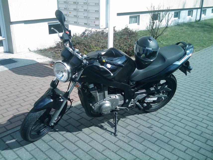

Alt 02.04.2010, 16:38:24   #31
ProjectZero
Benutzerbild von ProjectZero
Registriert seit: 13.09.2009
Ort: Senftenberg
Beiträge: 16
Baujahr: 2005
Kilometer: 10700
hier mal das ergebnis:
neben dem klarglasscheinwerfer sind noch andere spiegel und blinker rangekommen. bin mit dem ergebnis sehr zufrieden: die gs wirkt wesentlich frischer. vorher sah sie für ein motorrad mit baujahr 2005 doch etwas unmodern aus.
leider nur ein handyfoto:
Hits:	620
Größe:	99,9 KB
