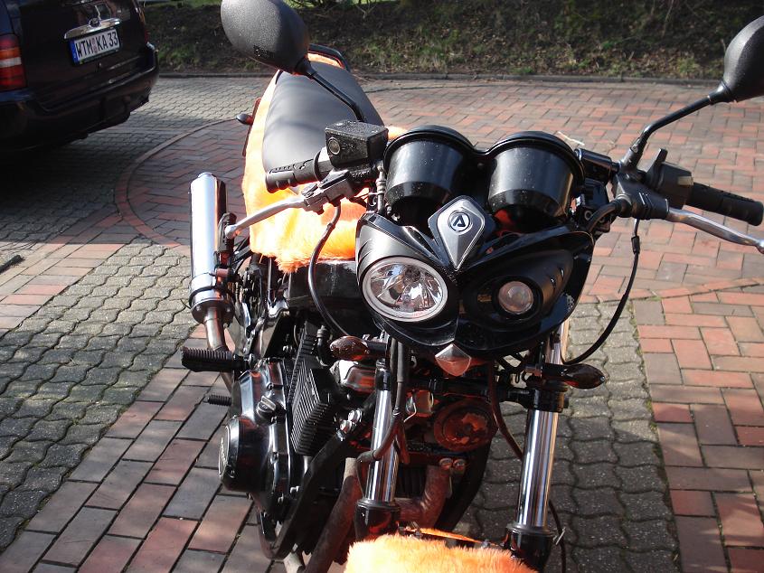

so mal eine frage ich kann mich nicht so aus eigentlich garnicht
an meiner GS ist der Spiegelhalter also das Gewinde sowohl am Spiegel selbst als auch an der Kupplungsaufnahme Total Fratze
nun hab ich nur den rechten.
hat der man in grau was dagegen gibt er ir das Siegel wen ich sage ich hol mir Gleich nen neuen oder wie sieht das aus?...
Hat jemand von euch noch einen Rumliegen?
hab festgestelt das dies glaube ich kein original teil ist aber beurteilt selbst
http://forum.gs-500.de/picture.php?a...&pictureid=301
und ja so bin ich über die Autobahn gefahren hab schon gemerkt das Überholmanöver nicht ganz einfach sind wen man 2 Fahrtspuren bei 140 durch ein kleines Rechteck betrachten muss :P

Vor Bj 1990 hat ein Spiegel gereicht. Danach brauchst du zwei!
Gut möglich, dass dir die Plakette deswegen verweigert wird.

Alt 03.10.2009, 22:39:24   #7
icumblood
Benutzerbild von icumblood
Registriert seit: 13.09.2005
Ort: Weilheim / Teck
Beiträge: 1.875
Baujahr: kp
Kilometer: kp
Wie zum Henker bekommt man DAS Gewinde ausgenudelt ..^^
Alternativ halt Lenkerendenspiegel (<20 euro in ebay) Montieren

Tja wie bekommt man so was hin.
ich fange mal ganz von vorne an ^^
Es war der Tag an dem ich ein Motorrad haben wollte... nein mom
also an dem Tag wo ich die Gabel ausgebaut habe musste, der Freund meiner Mutter mir helfen war doch etwas heikel wegen (wie bekomme ich wieder alles zusammen). Wir haben quasi alles aufgeschrieben.
Dann haben wir Stück für Stück, angefangen sie auseinander zu bauen.
Als wir am Lenker angefangen haben, musste ER
ja unbedingt den Spiegel Lösen.Warum auch immer.Das hat er so ungeschickt gemacht das der Spiegel quasi abgebrochen ist... als ich mir das Desaster angeschaut habe sah man auch das das Innerngewinde irgendwie nach außen gebogen war und zu allem Überfluss war sogar noch dicht Material drin..
der vor Besitzer hatte scheinbar schon Probleme.
ich habe zwar versucht ihn wieder reinzudrehen und auch die schraube in Gewindekleber GETRENKT. aber es hat nix genutzt... ich dachte mir auf der Autobahn wird er sich verabschieden.(ich fahre übrigens niewieder Autobahn)
So und zu dem."was spricht dagegen neue von ebay zu montieren"
ok Montag gehe ich zum TÜV wen er sagt das geht nicht bekomme ich ja 4 Wochen zeit das zu reparieren...
alles in allem hab ich mich nur darauf Konzentriert die Möglichst schnell anzumelden um die 5 Tages Kennzeichen gebühren bei meiner Versicherung durch die direkt Anmeldung zu umgehen.dann muß ich halt ganz viel arbeiten ok werde ich so machen dachte nur wegen meiner Versicherung.
..vor 1990 reicht der LINKE Spiegel alleinig aus
aber ganz ohne linken Spiegel bekommst du keinen TÜV - egal wie alt die Kiste ist

wow in weiß sieht das ding ja ganz cool aus, den vorderen fender vllt auch noch weiß.

wollte ich sowieso noch weiß machen... aber hab ihn in schwarz für 1€ bekommen.
die Holme werden schwarz ,mal schaun wann das alles gemacht wird.
ist noch etwas mehr was optisch getan werden muss, aber erstmal der spiegel.

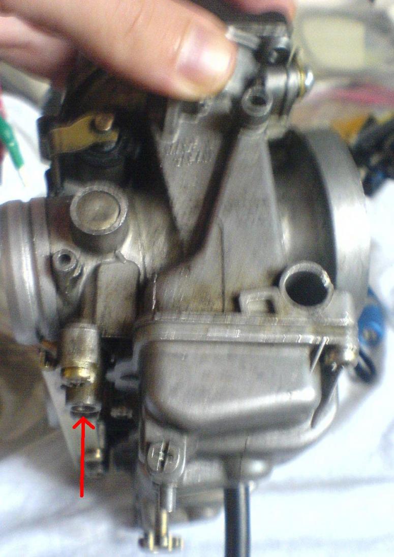

Zitat von M!n!Fuzzie Beitrag anzeigen
...bei den abgaswerten reicht es schon wenn ne Krümmerdichtung nich ok is...
wie soll'n das funktionieren? der druck im krümmer ist höher als der umgebungsluftdruck. selbst wenn frischluft einströmen würde, würde das die abgaswerte verbessern und nicht verschlechtern (siehe sekundärluftsystem).
..oder evtl was am Vergaser verstellt wurde...
das schon eher. am besten die co- schrauben eine halbe umdrehung eindrehen und dann nochmal messen.
