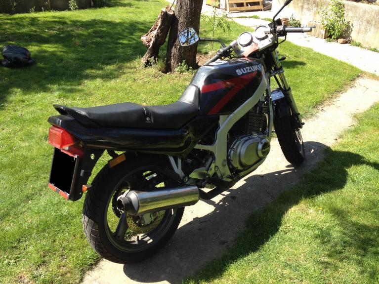

Hier noch ein Foto von den versetzten Blinkern - allerdings ohne Kisten. Die alten Löcher zuzumachen war mir zu aufwändig, und es sind nicht die original Blinker.

Kann ich noch welche machen, aber da ist echt kein Geheimnis dahinter. Einfach ein Loch in die Unterverkleidung und fertig. Die neuen Blinker (Mini-Blinker von Louis - die kürzeren) passen in ein kleineres Loch und haben ausreichend lange Kabel gehabt.
Sieht halt nicht so toll aus, wie wenn die Blinker höher wären, aber wie gesagt für mit und ohne Koffer der beste Kompromiss.
BTW das schwarze Blech da überm Blinker gehört noch zum Koffersystem. Hat ansich nix mit den Blinkern zu tun, verbleibt wieder nur aus Bequemlichkeit da drauf.

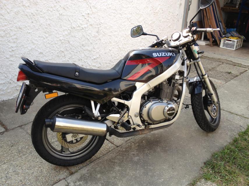

Was ich noch raten kann: Bei der Heckverstrebung der Koffer darauf achten, dass der Lack der Heckverkleidung oben nicht beschädigt (durchgescheuert) wird, wenn nötig Gummi drunterkleben (dort wo jetzt der Soziusgriff ist). Heckkiste nicht überladen, die Halterung (wo jetzt der Soziusgriff ist) hält nicht übermäßig viel aus!
