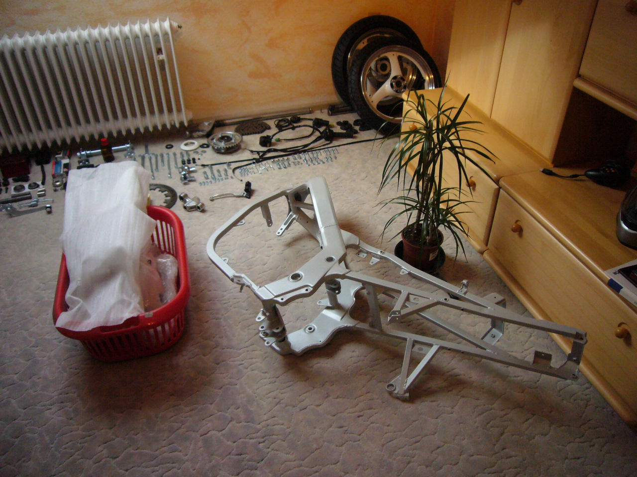

Heute darf ich meine Schraubmaterial abholen Habe jegliche Teile aus Metall also Fußbremse Schalthebel Kettenspanner Achsen und viele viele Schrauben neu blauverzinken lassen.
Alles zusammen so um die 3 Kilogramm. Die werd ich jetzt gleich holen. Dann kommt mal en Bild.
Im laufe der Woche erhalte ich hoffentlich noch meinen Rahmen welcher pulverbeschichtet worden ist und diverse Teile (Batteriekasten Soziusgriff und und und)
Bilder und Preise geb ich euch gerne an. Wie gesagt das Motorrad wurde komplett zerlegt und wird neu aufgebaut. Jegliches Teil penibel gereinigt und aufbereitet.

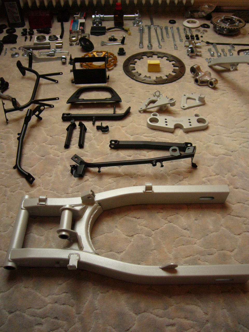

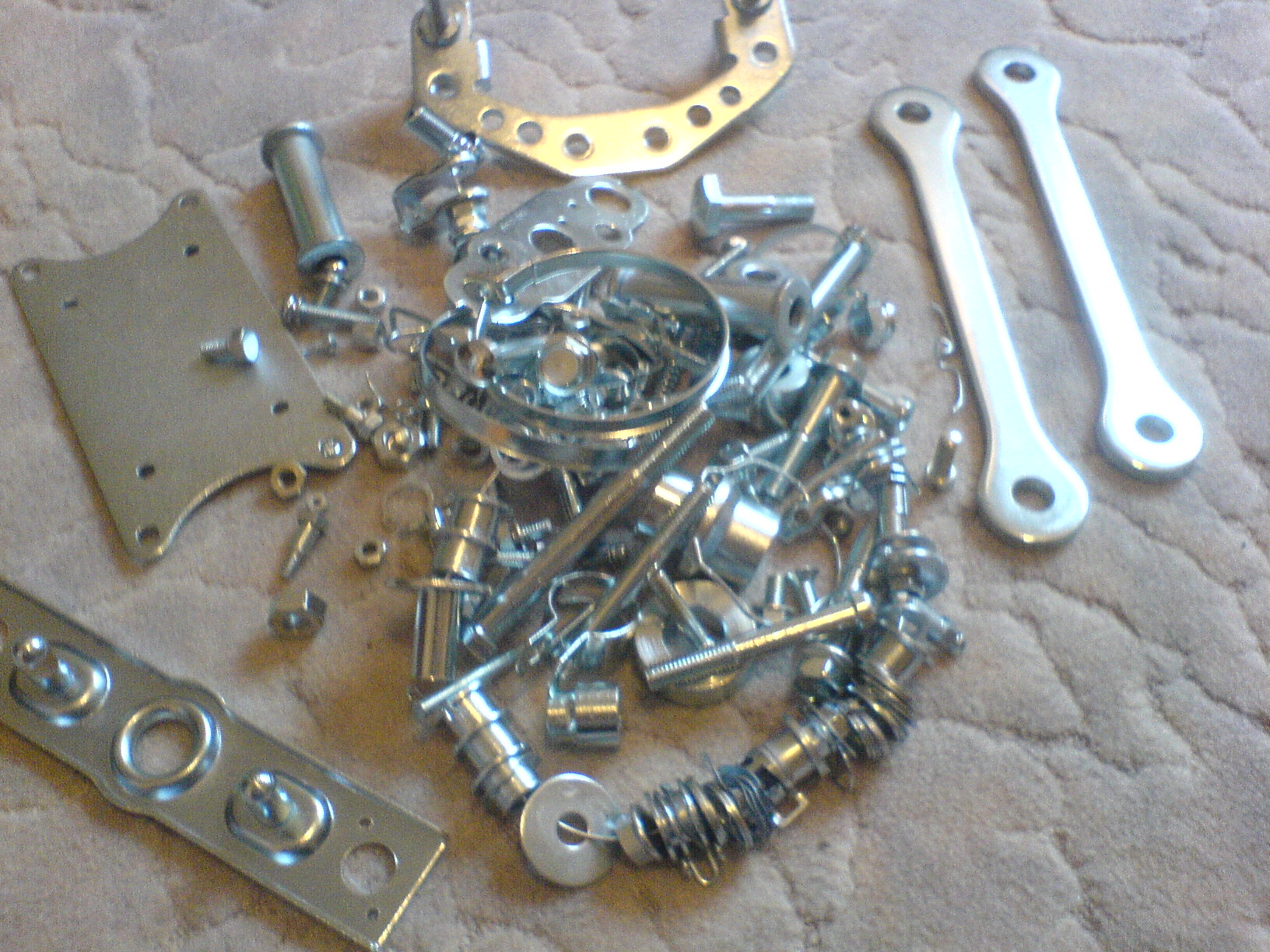

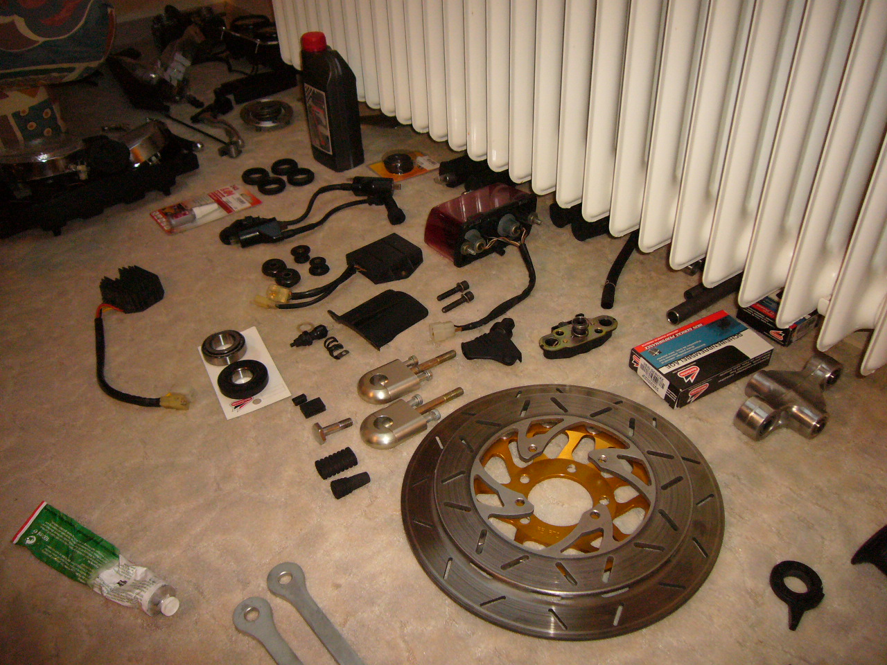

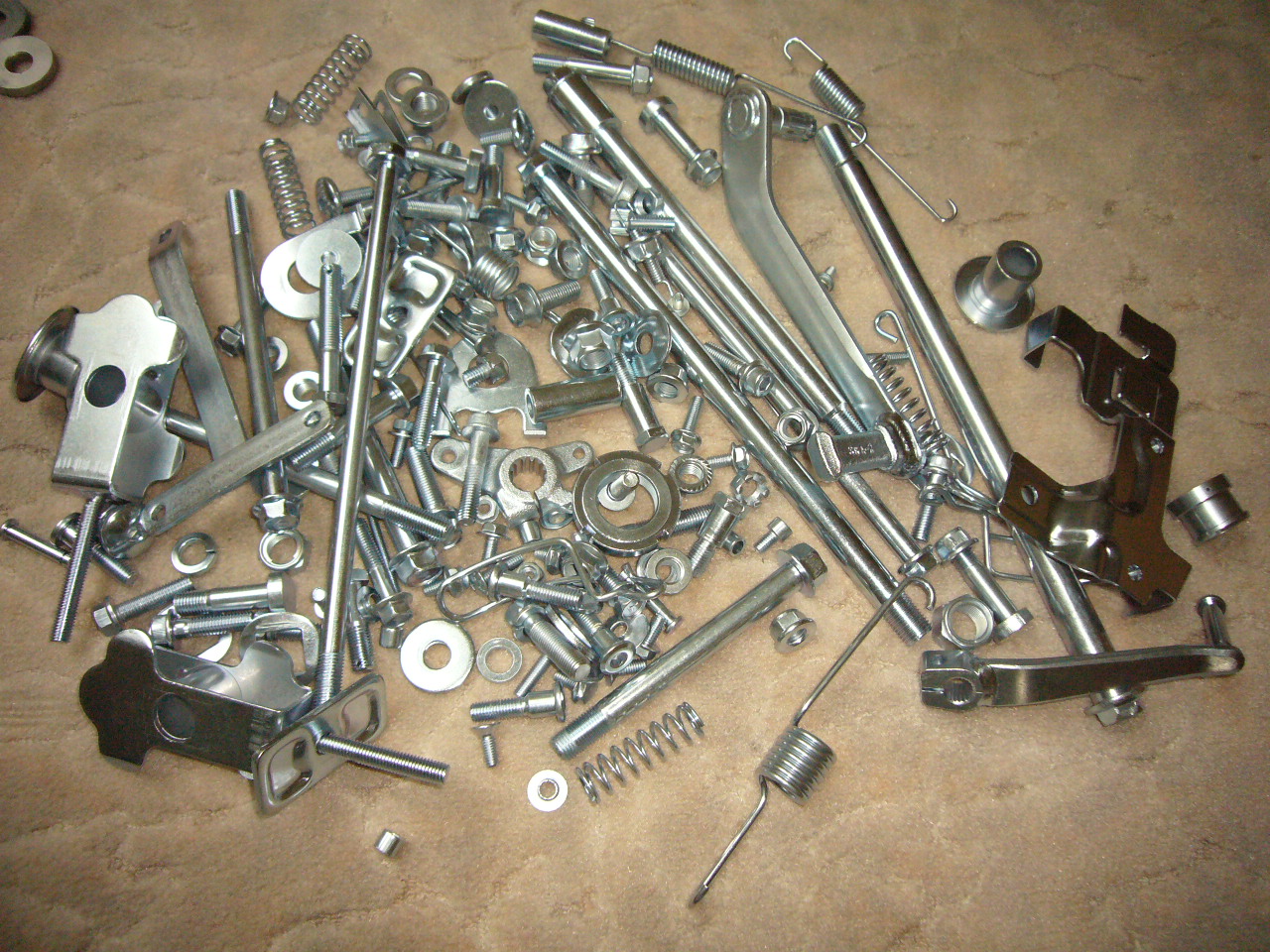

Ohh Gott, ich hab die Teile bekommen...
Bilder sagt mehr als 1000 Worte:
Alle Teile total wie neu

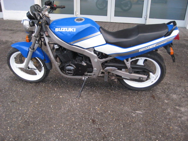

Ein Bild vom Originalzustand hab ich gefunden. Bis auf die Front ist sie gleich.
An meiner ist bzw war eine Gimbel Front dran mit "großen" doppel Scheinwerfer.

Wie sehr trägt das Verzinken beim Material auf?
Alt 10.03.2009, 22:42:44   #12
Morpheus
Registriert seit: 22.09.2008
Beiträge: 90
Standard Re: Komplett Sanierung meiner GS 500 Baujahr 89
Ich glaub so um die 0,006mm.
Schrauben welche Du im Baumarkt kaufst sind auch verzinkt, also keine Sorge das die Gewinde nicht mehr passen oder so...
Alt 10.03.2009, 22:46:59   #13
OK, das ist wenig.
Ich weiß, dass die Schrauben im Baumarkt auch vergütet sind, aber wer weiß, ob der Hersteller das nicht vorher berücksichtigt und die das Mü dünner macht.
Aber 0,006 ist kaum erwähnenswert bei ner Schraube.

nochmal wegen den 51 PS. Sorry da hb ich mich vertan. Habe irgendwo mal gelesen das die mit dem Baujahr 89 ein PS mehr haben. Ich bin davon ausgegangen das die GS 50 PS hat. Daher kommen die Imaginären 5 PS mehr
Die Schrauben werden vor dem Blauverzinken abgebeizt
da geht etwas Material verloren. Hab heute nochmals bei der Firma angerufen wie stark die Schichtdicke ist. so zwischen 0,008 - 0,015 mm

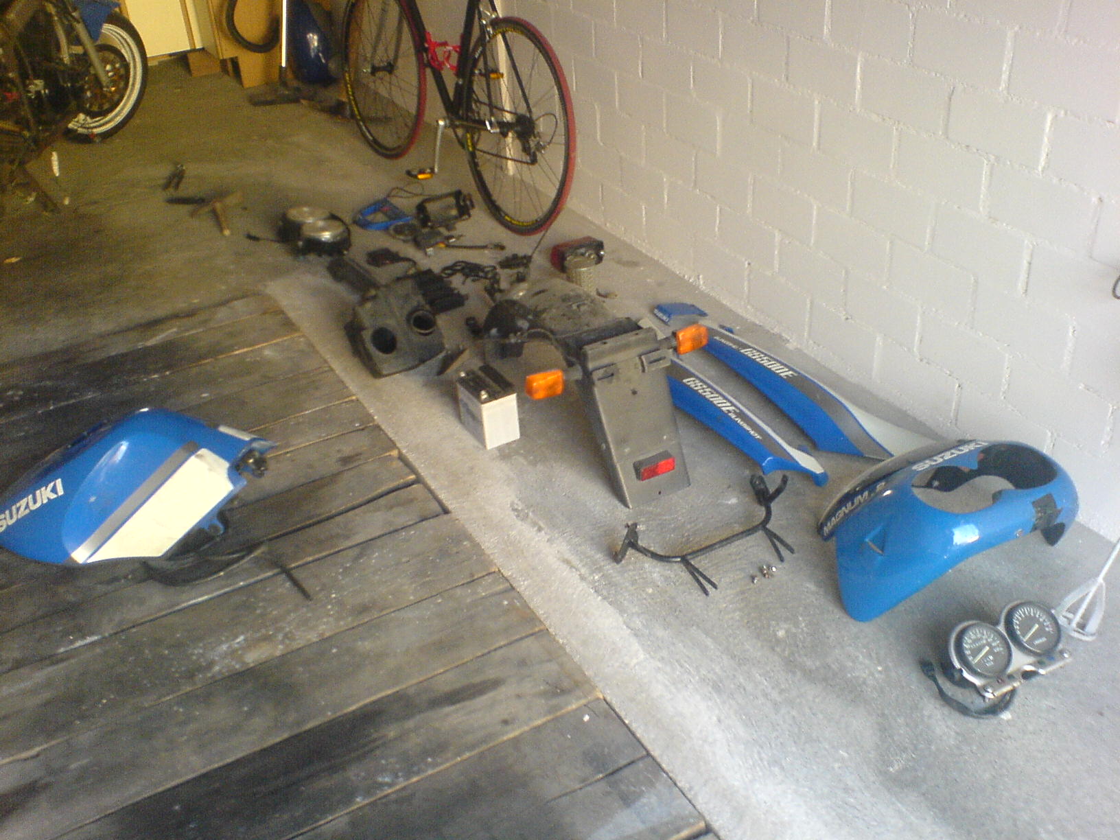

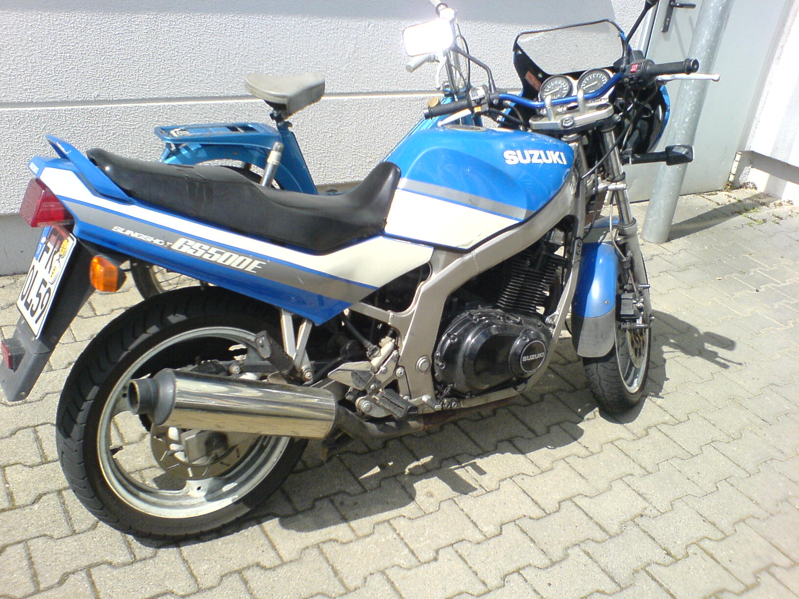

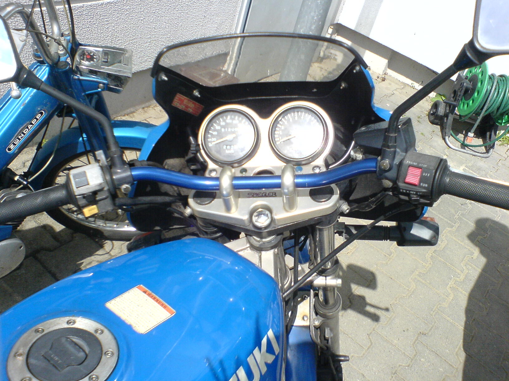

Ahh jetzt. Also hier die Bilder vom Handy. So sah es Anfangs aus.
Das Bild oben war nur wegen der Farbcombi sorry wenns falsch verstanden wurde.
Also ich hab nen Superbike Lenker Umbau von daher kein "hoher riser"
Morgen kommen frisch Pulverbeschichtete Teile

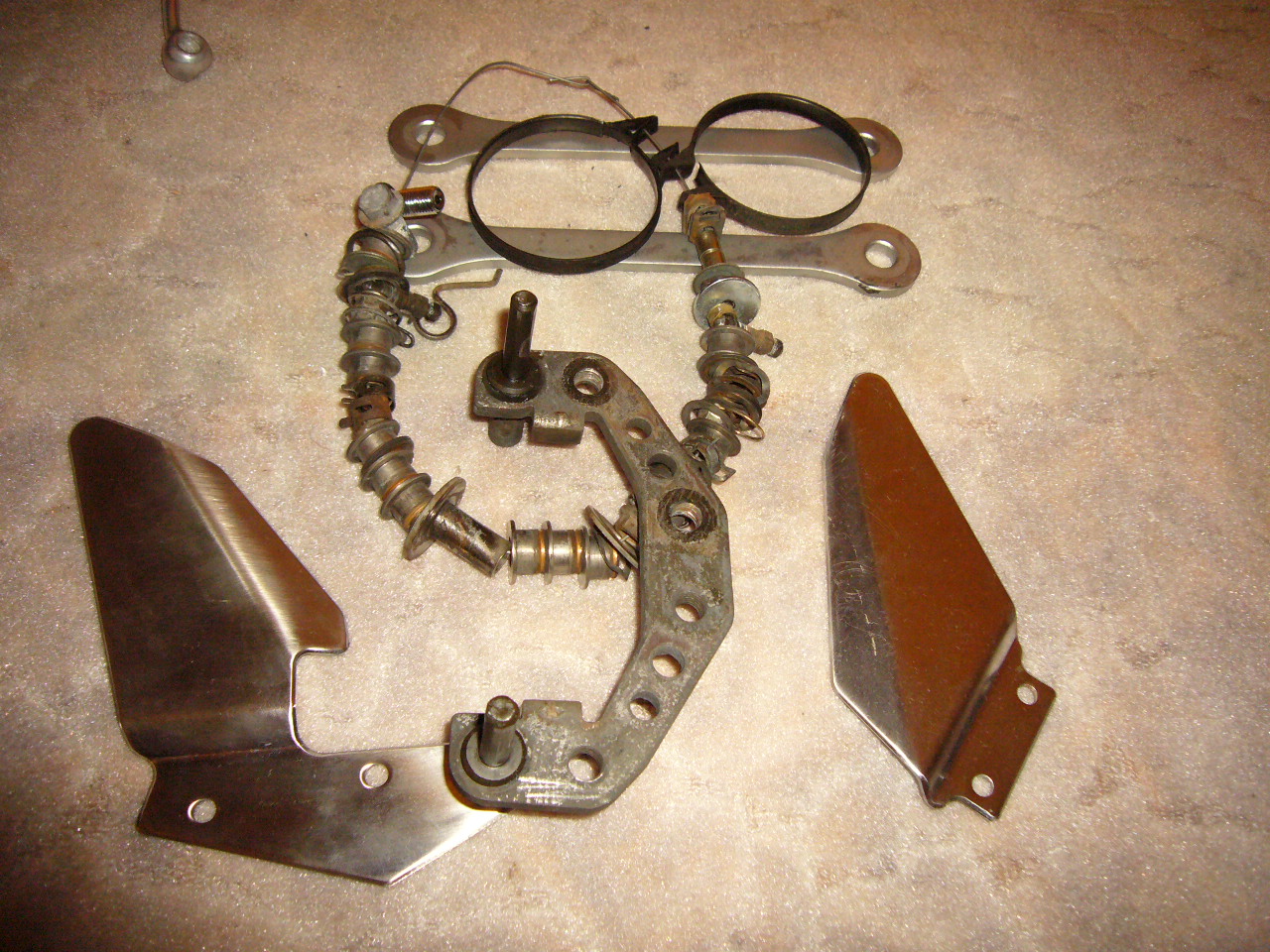

@ chk 1987: Ne, war kein Freunschaftspreis. Link der Firma:
http://www.kammin-galvanik.de/index.html
Hab noch ein paar Schrauben gefunden welche demächst auch noch "überholt" werden

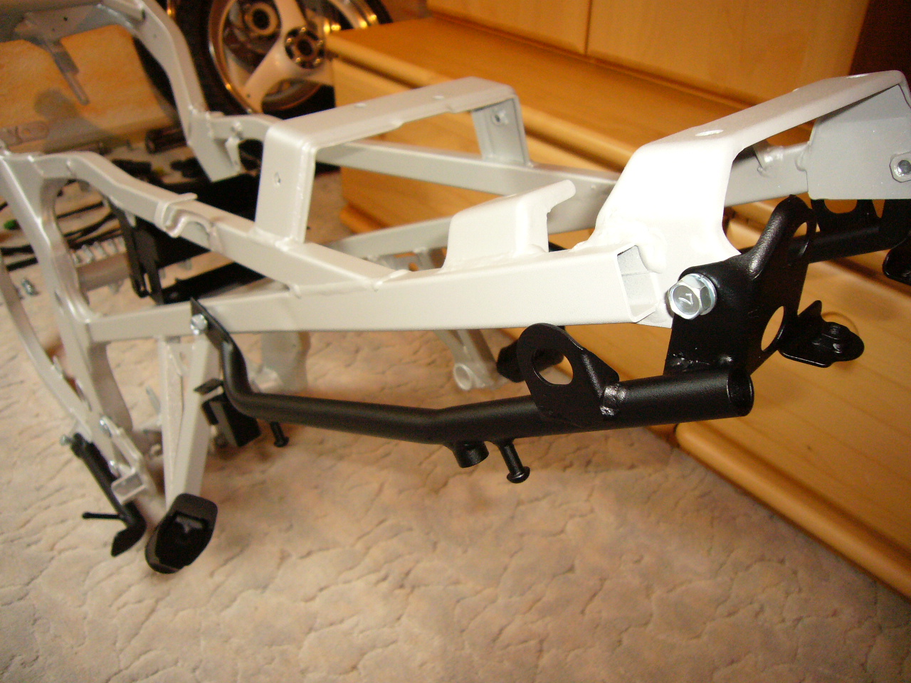

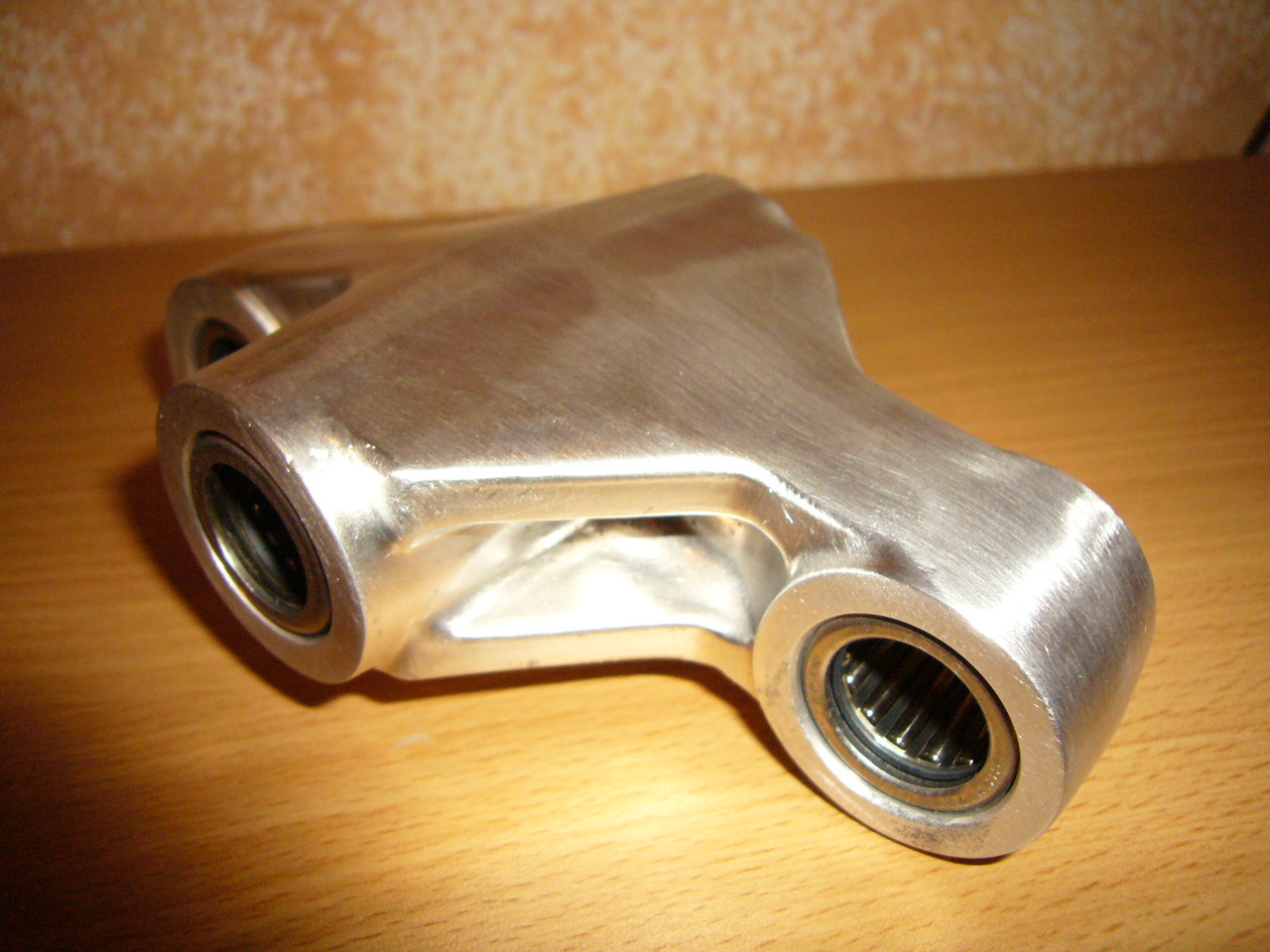

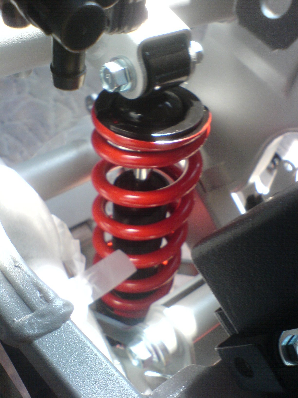

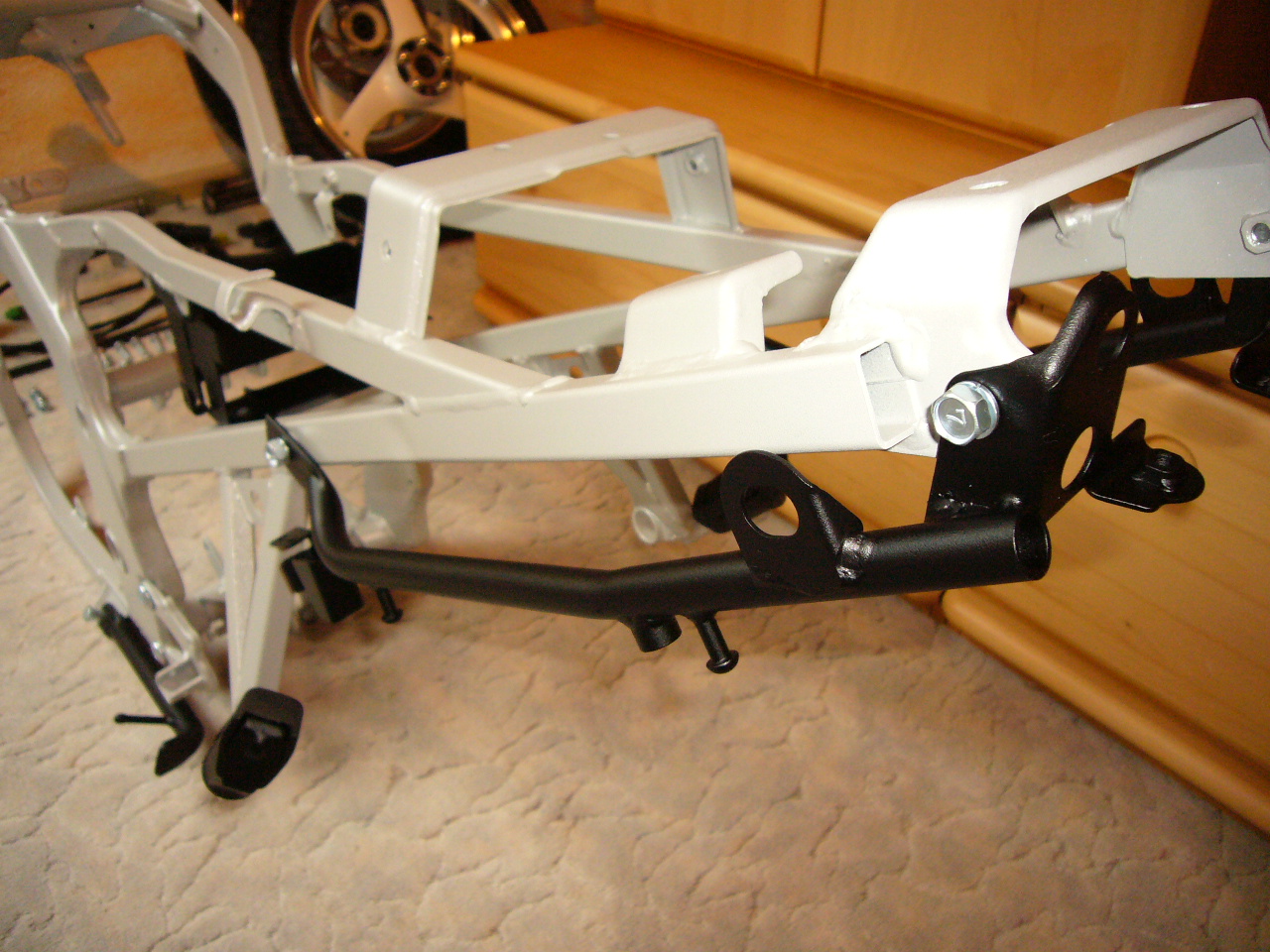

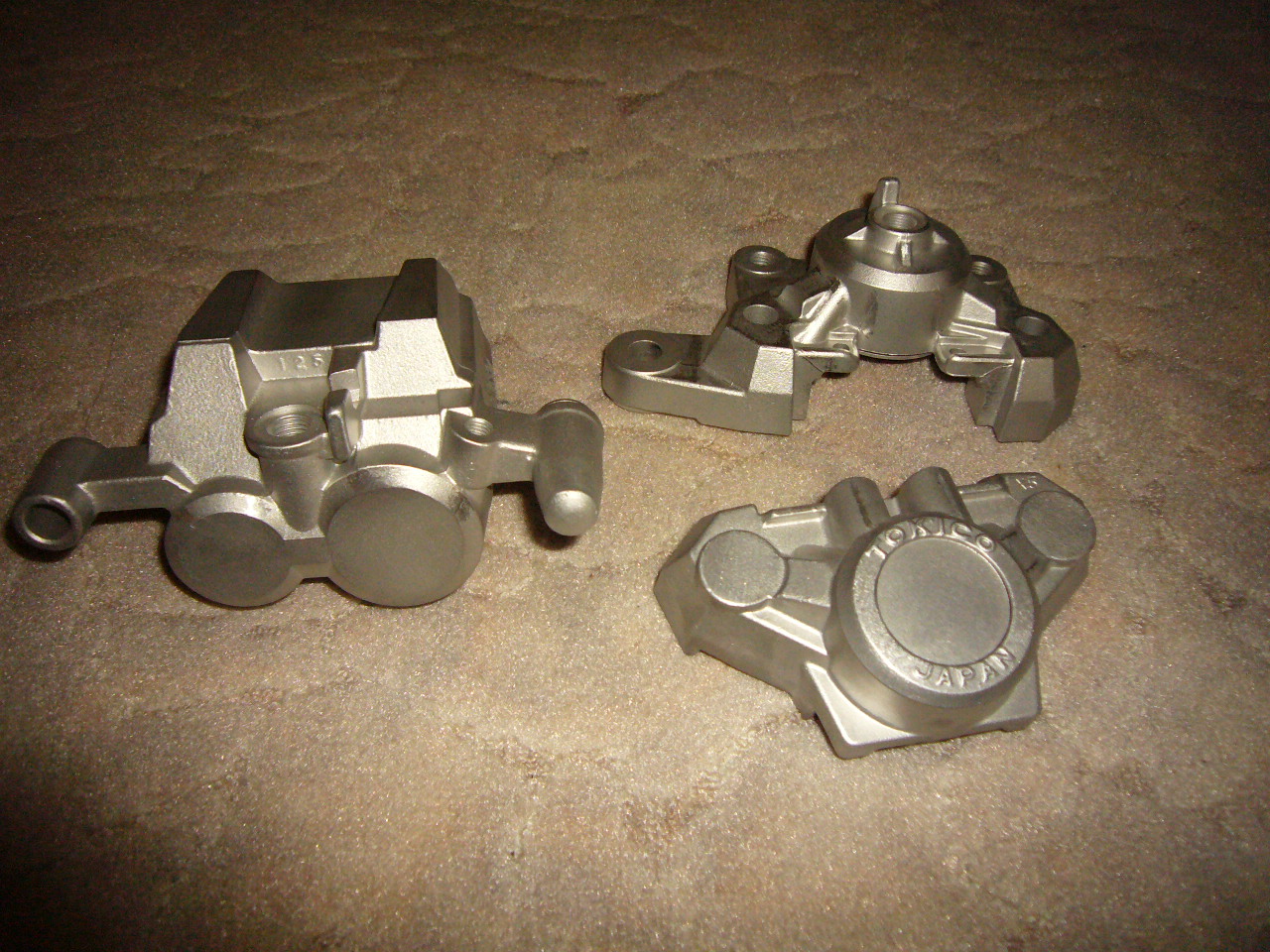

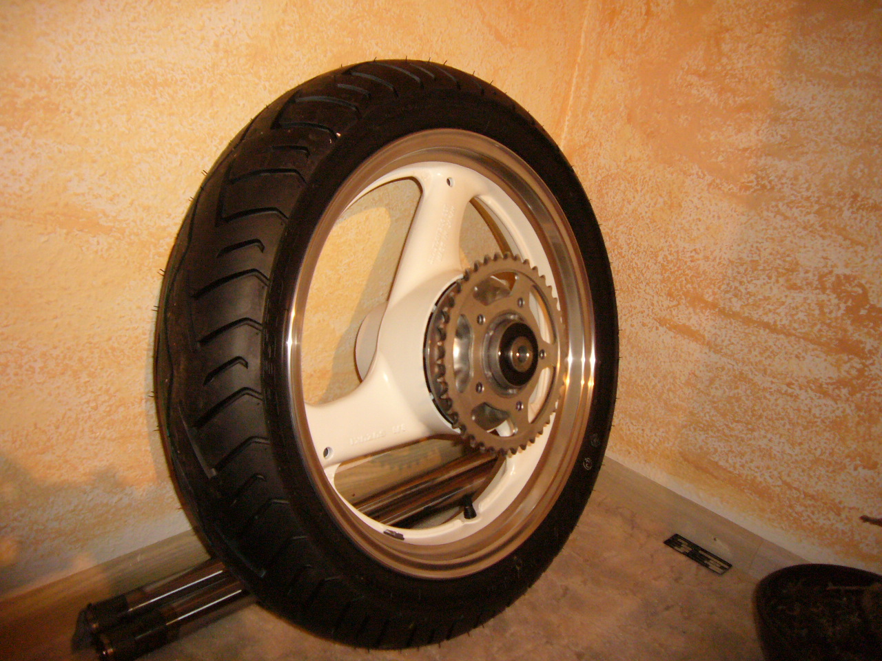

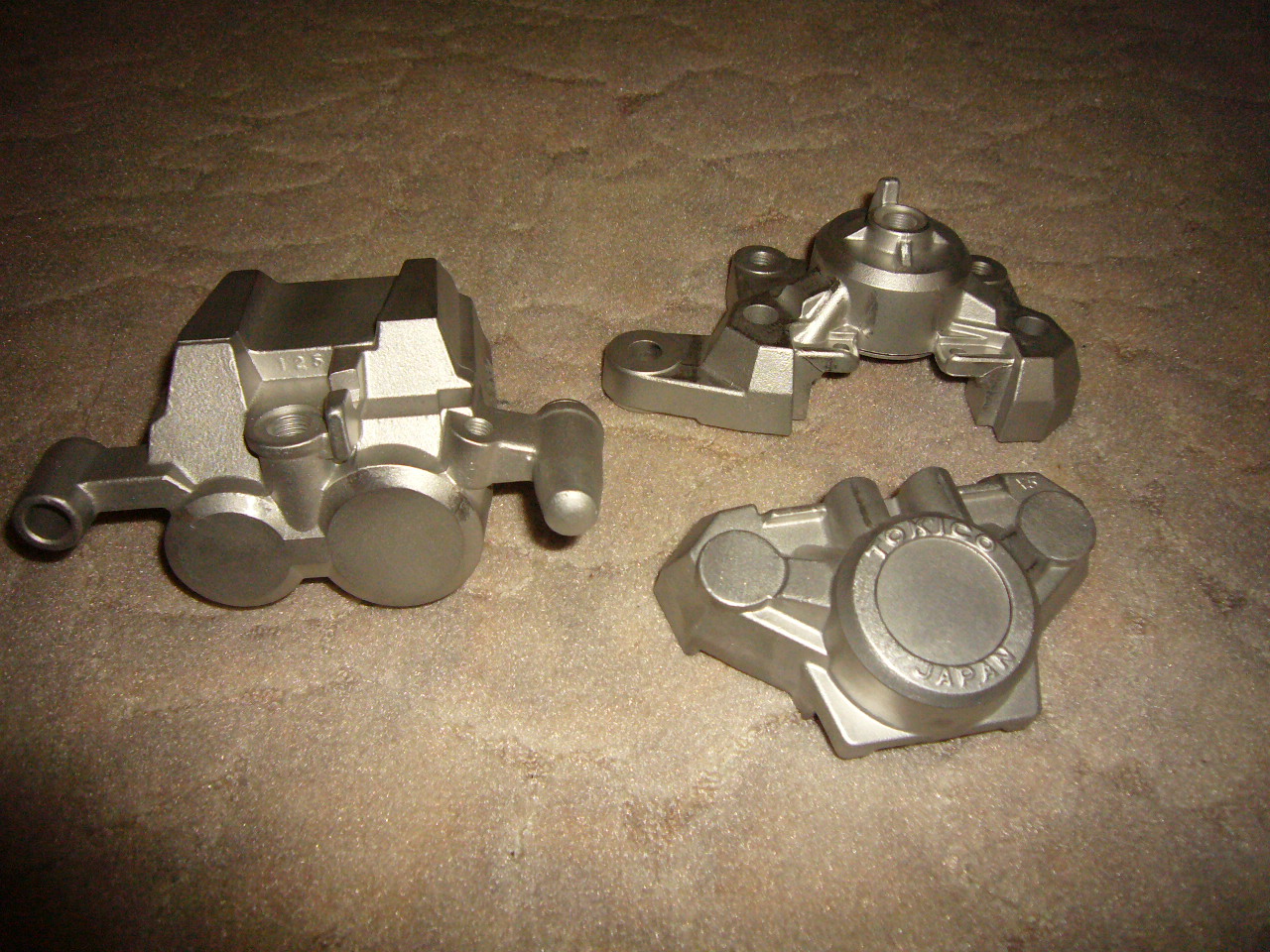

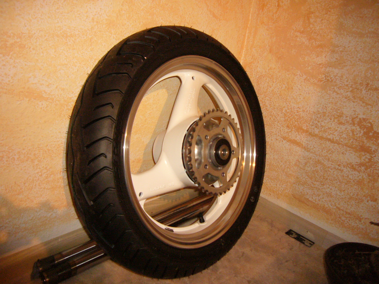

Heute wieder ein Teil meiner GS bekommen...
Der Effekt des Silbers kommt leider nicht ganz so rüber...
auf den Bildern siehts mehr nach ner Grundierung aus

jetzt fehlt nur noch ein sauberer motor ^^
sicher das es sinn und zweck hat die bremsscheibe vorne so zu zerlegen?
Alt 13.03.2009, 11:23:35   #30
Morpheus
Beiträge: 90
Zweck - nein
Sinn - nein
Optik - JA
passiert ja nix schlimmes dabei. Muss se halt wieder so zusammenbauen wie se war.

Wird die Pflanze auf Bild 4 auch verbaut? Gibts dafür eine ABE?
Respekt. Sieht gut aus. Würde mir auch gefallen, wenns nicht so viel Arbeit wäre.

Danke! Nene aber es fehlte mir etwas grün beim Fotografieren :P

Shit, sehen die gut aus. Hätte ich gewusst, dass das Verzinken so günstig ist, hätte ichs auch machen lassen. Bin bei meiner schon wieder am Zusammenschrauben. Zum Glück war meine GS nicht so total vergammelt, ich habe viele Teile durch aufpolieren retten können.

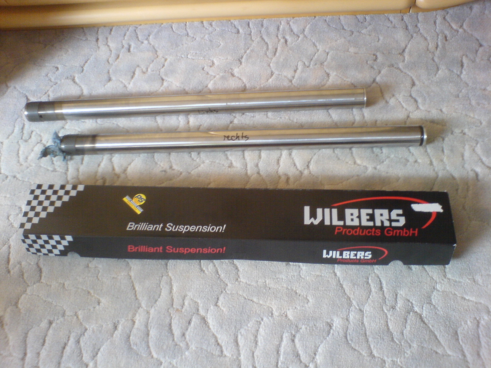

Neue Federn wollen auch noch verbaut werden und die Felgen warten auch nur drauf auf die Achse aufgesteckt zu werden...

Und wieder ein aufbereitetes Teil. Hab die hässliche Gusskante weggeschliffen...

Ein paar Bilder gibts auch mal wieder...

Alt 04.04.2009, 13:07:43   #45

Nette Garage mit Teppich und Heizung hast du
Naja, bei den Mietpreisen hier in der Gegend, kann man das auch erwarten

So hier die Bremsen vor dem Pulvern und nach dem beschichten...
Finde ist gut geworden
Ein großes Lob an meinen Sandstrahllakaien...
Kennt sich noch jemand mit diesen Dichtungsgummis aus, welche den Kolben abdichten und führen?
Diese sind ja leicht konisch. Wie müssen die zu den Kolben stehen und weshalb (um den Kolben wieder zurückzuziehen?)
Die Werkstatt um die Ecke war damit wohl "etwas" überfragt und meinte sie dürfen diese Info nicht preisgeben.
Daher auch die etwas unfreundlich verabschiedung...
Könnten ja auch einfach sagen das sie es nicht wissen...
