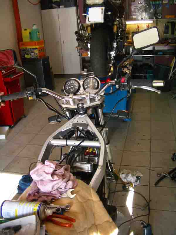

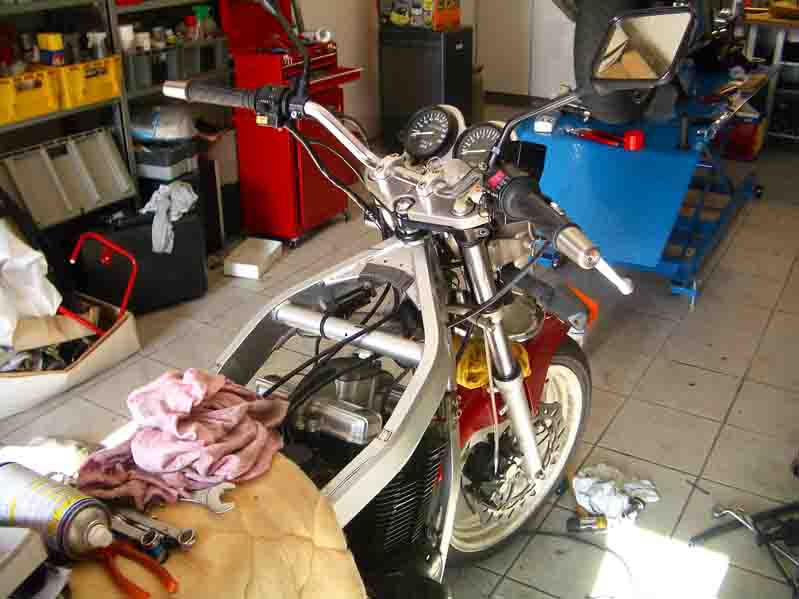

So, hier mal Bilder von meinem Lenkerumbau...
War schwieriger als erwartet... da viele Schrauben festgegammelt waren, die wir dann ausbohren/wegflexen mußten...
Aber es hat sich gelohnt, und heute hats der TÜV auch eingetragen.

was hat der spaß so gekostet?...sieht ja ganz gut aus...
aber...irgendwie sehen deine kabel und züge ein wenig "gestreckt" aus...könnte das probleme beim lenken geben?

jaja dielieben schrauben...den ärger hab ich auch immer...eine die grad los müsste ist immerdrecksfest...2 ratschen haben schon den geist aufgegeben aber jetzt hab ich ne gute*gg*
joa derlenker isschickallerdings müssen jetzt noch die spiegel und die blinkerweg...hatte ganz vergessen wiegrässlich die sind*ggg* weiterhin viel erfolg...übrigens son lenker ist eine wohltat

Hi, also der Lenker mit Gabelbrücke (oder diese Klemmböcke) hat 164 € gekostet plus die Eintragung...
Die Spiegel werden jetzt auch neu gemacht, da die auch total festgerostet sind (einer ist schon kaputt.
Aber ich werde ja jetzt viel viel Zeit haben um zu schrauben....
