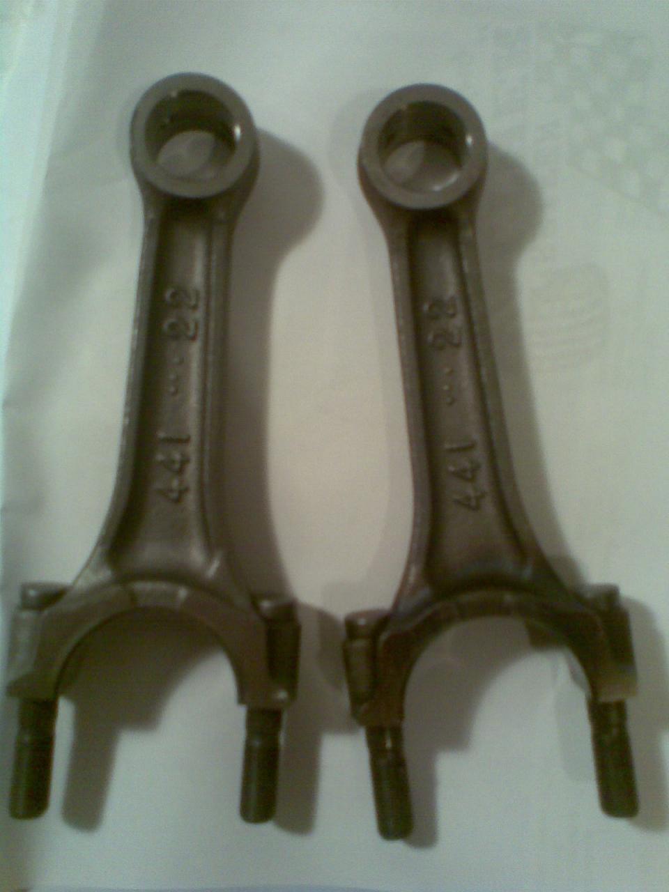

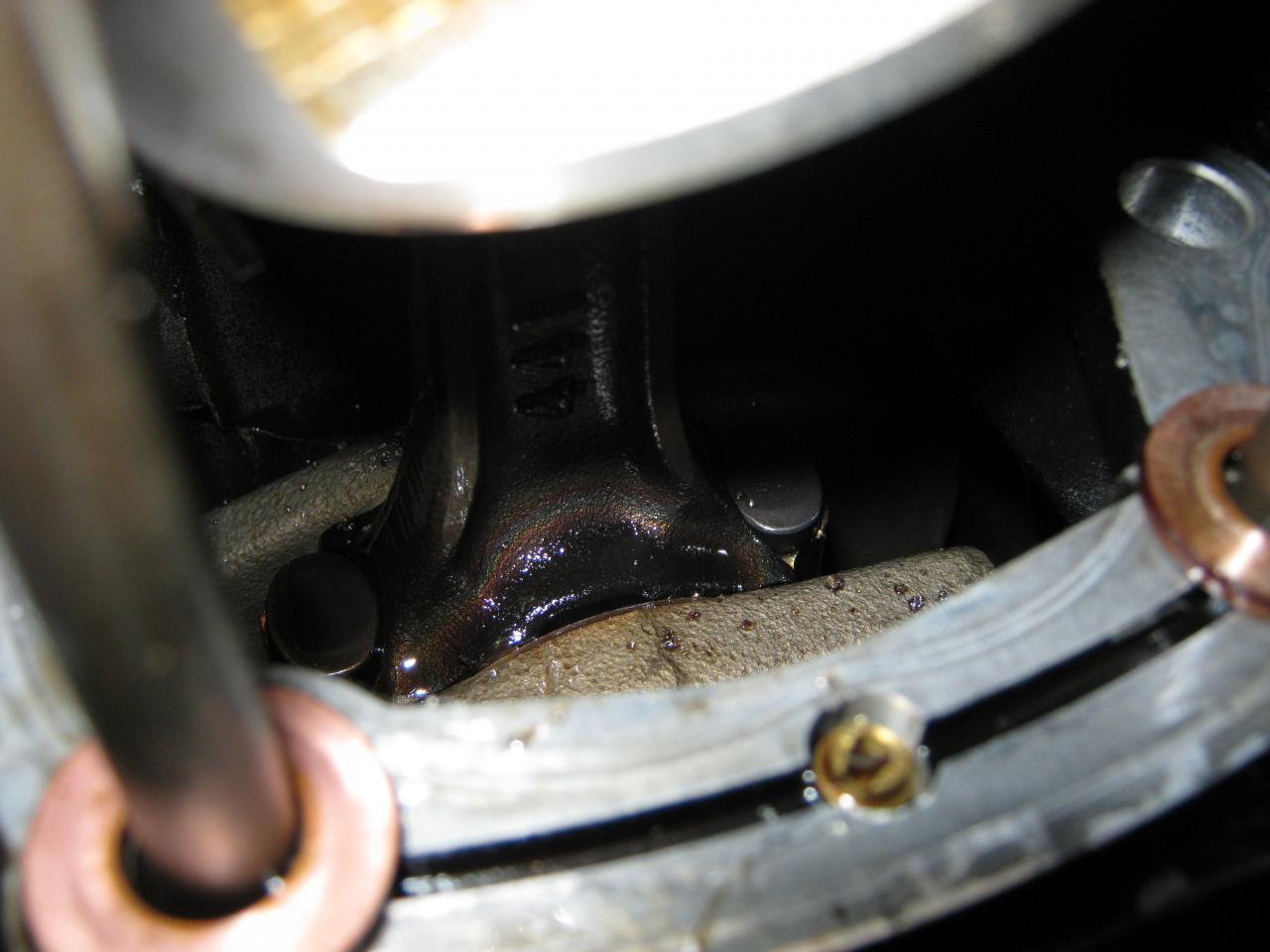

links alles gut
rechts pleullagerschaden
ist nicht schwarz aber cih denke man sieht die verfärbung...
(hab leider nur mein ewig alte handy kamera am start)

trustno1

Alt 08.07.2010, 23:02:13   #11
cha0s
dann fang mal an zu sparen. vernünftig gemacht sind 4-500€ weg. tip von mir: streich mit dem fingernagel über die nockenwellenlager. sind da schon riefen drin, schmeiß den motor direkt in die tonne. durch ein defektes pleuellager sinkt der öldruck ab. hat es das nockenwellenlager auch erwischt, ist nur noch das kurbelwellengehäuse und das getriebe noch brauchbar.
http://gs-500.info/index.php?title=%C3%96lmangel
Geändert von cha0s (14.01.2011 um 18:52:04 Uhr)

wenn es so aussieht wie bei cha0s kannste die kw wegschmeißen oder neu scheifen lassen...
wenn es nur ein bisschen verfärbt ist wie bei mir kannste mit "quetschstreifen" (mir fällt grad der richtige name nicht ein) gucken ob die kw mit neuen lagerschalen wieder zum laufen zu bringen ist...

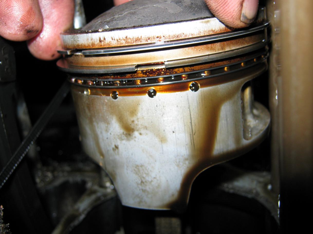

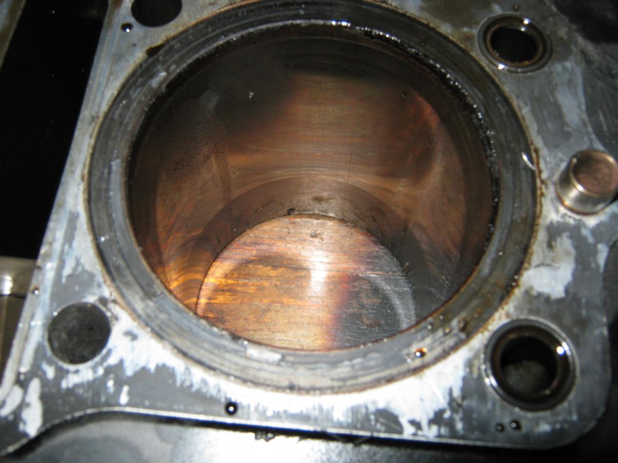

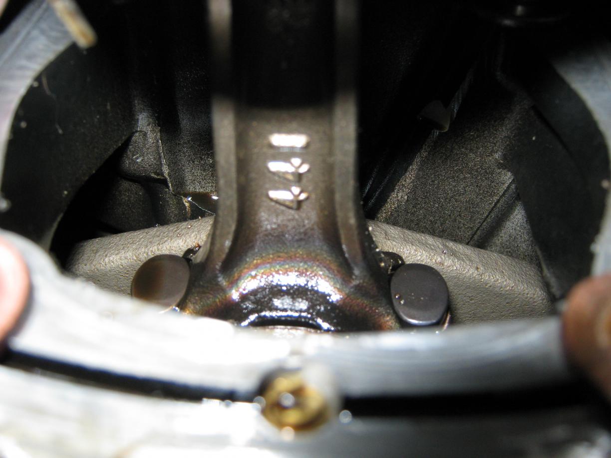

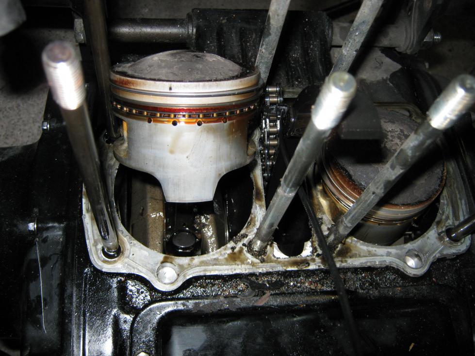

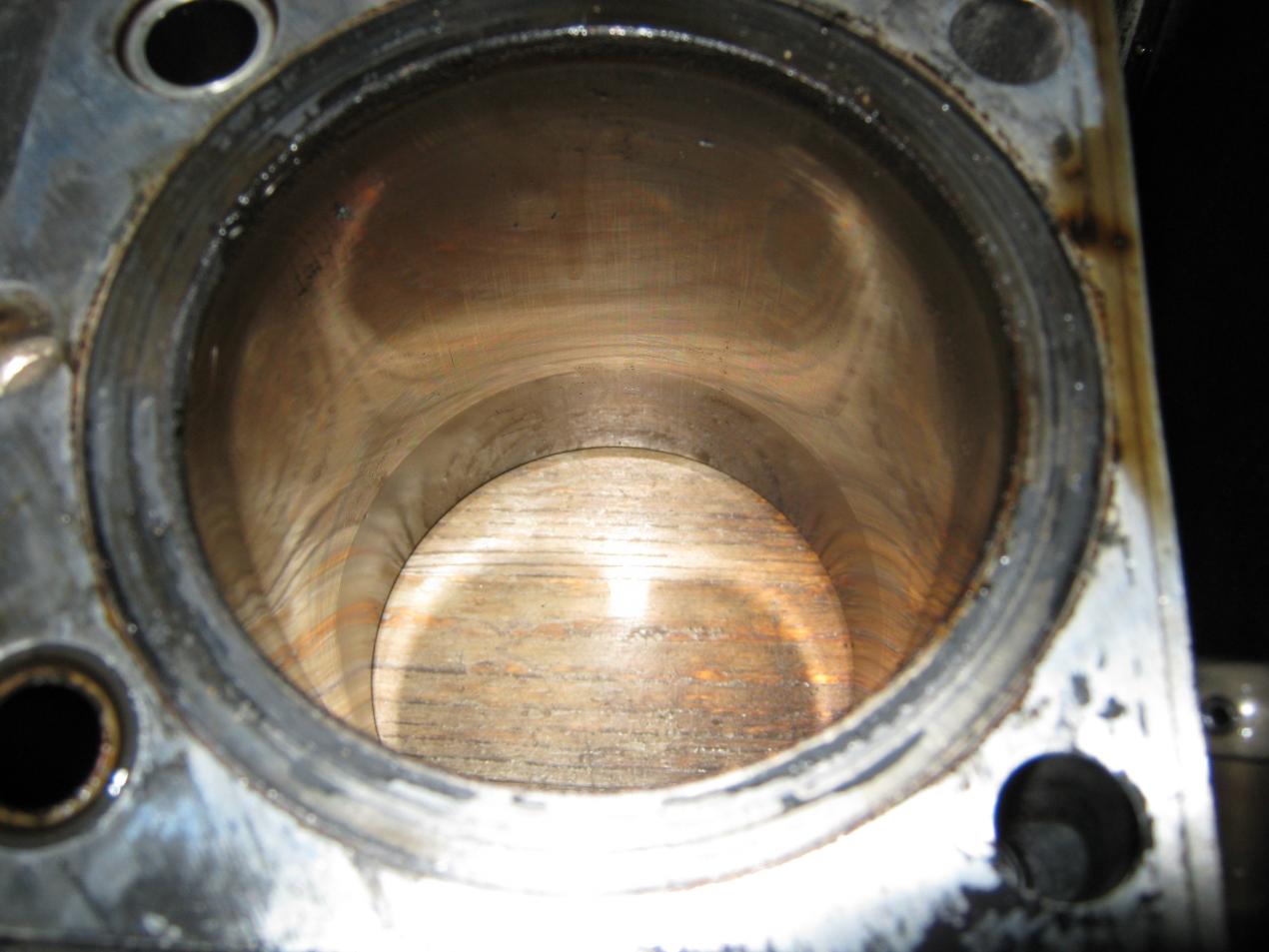

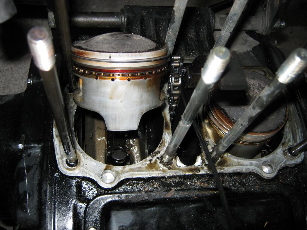

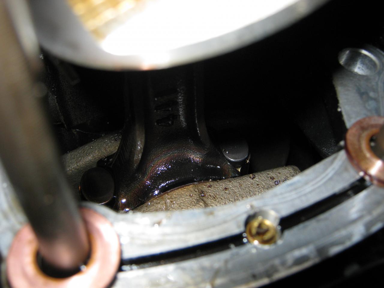

also zu blöd zum kacken bin ich nicht. Ich kenne die GS ja und ich weiß das sie im unteren Bereich nicht so krass zieht aber wenn du denkst das du auf einem 50ccm Roller sitzt, dann ist da was am arsch. Und ist es auch.
So Fazit:
Der Motor liegt zerlegt auf meinem Balkon bzw. Nockenwellen, Zylinderkopf, Zylinder sind vom Getriebe weg. Wie ich schon richtig vermutet habe ist was am linken Zylinder. Das Getriebe habe ich noch nicht auseinander das kommt die Tage. Der linke Zylinder hat spiel am an der Kurbelwelle sprich das Pleuellager ist am arsch. Jetzt hoffe ich das die Welle nichts abbekommen hat. Zylinder, Kolben und die Ringe sind im Tandenlosen zustand.
Wer mir jetzt noch Tipps hat zu Getriebe auseinander nehemen immer her damit. Ist mein erster Motor den ich zerlege. Hab da zwar 2 Freunde die schon paar Motoren gemacht haben aber immer nur 2 Takt. Naja und an Verstand fehlt es mir nicht Falls alle stricke reißen hätte ich auch noch 1 KFZ-Mechaniker am start
Gruß Irmio
kommt das auf den bildern nur so rüber oder seh ich da riefen im zylinder und schrammen am kolben? lass die trotzdem vermessen, bei der laufleistung kann das laufspiel zu groß sein.
Das sieht nur so aus. Bin auch erst mal erschrocken da ich das garnicht gesehen hatte als ich den Zylinder runter gemacht hab. Aber beim noch mal kontrolieren kam dann die Gewissheit Kein Riefen! Kolben und Zylinder werde ich nächste Woche vermessen lassen.
