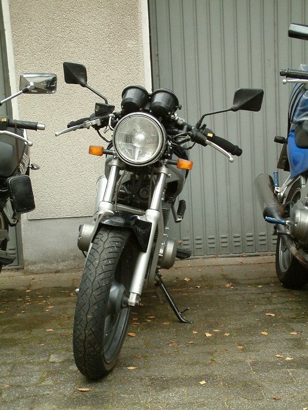

Diese Blinker gibts mit 20mm und 40mm Armlänge. Was würdet ihr vorschlagen, sieht am besten aus?
Ich hab solche (allerdings mit orangem Glas).
Vorne 40er, hinten 20er. Mir haben die 40er vorne besser gefallen. 20er hinten passen nur, wenn du ein etwas schmaleres Kennzeichen hast. Mit den 20ern ist nämlich der Mindestabstand von 240 mm hinten gradso erfüllt, d.h. mein 22er Kennzeichen z.b. paßt problemlos dazwischen. Wenn du aber einer der bedauernswerten Zeitgenossen mit 28er Pizzablech sein solltest, kriegst du mit den 20ern hinten probleme.

Danke für das Bild! Hab auch ein kleines Numnmernschild. Hast vielleicht auch ein Bild von vorne?
Ruhrpott-Biker ist offline   Mit Zitat antworten

Dank Micha auch das :-)
http://herse.org/albums/gs-treffen/dscf0069.jpg

Danke!! Nun überleg ich ob ich sie mir kaufe
