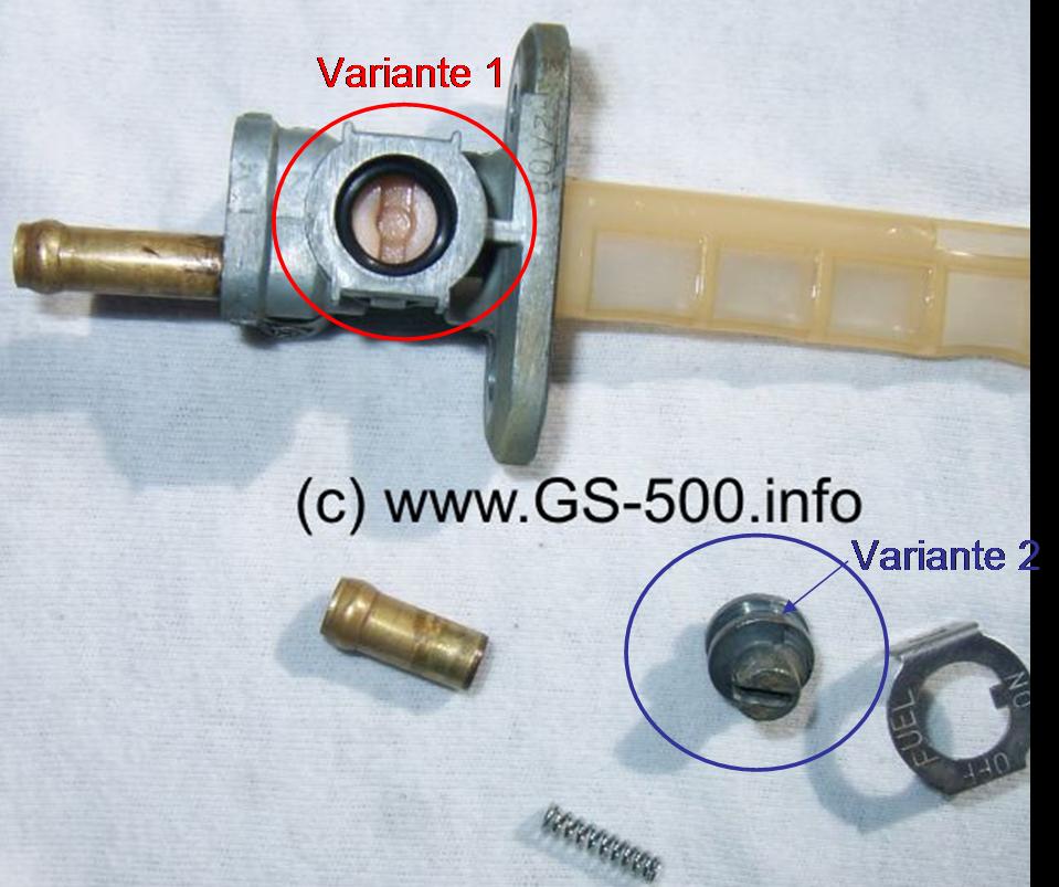

mein oberer Benzinhahn leckt. Jetzt habe ich ihn aufgeschraubt und gesehen, dass der O-Ring hin ist. Diesen möchte ich nun ersetzen. Aber mein O-Ring war in der Nut des Drehelements (siehe Bild Variante 2). Lt. gs-500.info kommt der O-Ring aber in den Hahn wie in Variante 1 im Bild.
Weiß jemand welche Variante die richtige ist?
Welche Größe hat der O-Ring korrekterweise? (10mm Innendurchmesser und 2mm Stärke laut GS-500.info. 11mm Innendurchmesser habe ich an meinem alten gemessen und 2mm Stärke).
Danke schonmal und Gruß
Ibrahim

Variante 2!

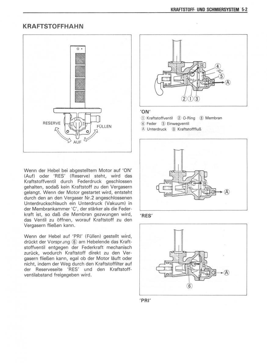

Nachtrag:

Irgendwie sieht meiner anders aus. Da gibt es nur auf und zu. Ist der Benzinhahn oben direkt am tank.
Aber Variante 2 macht für mich auch am meisten Sinn, zum einen weil er da drin war und zum anderen, da dort eine Nut eingedreht ist. Wofür soll die sonst sein...
Die Beschreibung bei gs-500.info ist damit zumindest in dem Teil falsch, obwohl sich der O-Ring vermutlich in die Nut schieben wird...

Ja ich weis. Hatte aber keine andere Zeichnung bei der Hand. Der obere Hahn ist vom Dichtprinzip aber gleich aufgebaut und gibt die O-Ringposition gut wieder..............
