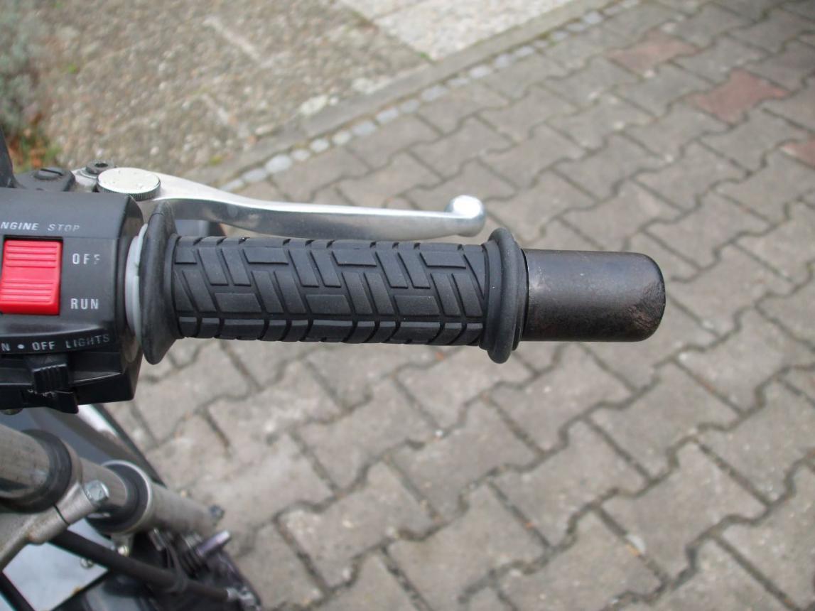

Hab mir Gummigriffe bei Louis geholt (die ganz billigen) und die möglichst fachgerecht montiert. Jetzt frag ich mich nur, ob die Griffe über diesen weißen Plastikring im Bild drübermüssen. An den Lenkerenden sind nämlich 2-3mm zuviel, die beim Gas geben etwas stören.
Meine alten Griffe waren NICHT über dem Ring, darum meine Frage.

Haben die Griffgummies eine Nut für den Absatz der Griffhülse?
Dann kannst du die da drüber ziehen. Wenn nicht, wird das nix...dann könntest du höchstens Richtung Lenkergewicht was abschneiden (oder einfach richtig passende Griffe besorgen...).

Zum Thema passende Griffe besorgen: war meine erste Bestellung und hier im Forum wurde mir gesagt die wären genormt und würden alle passen

Stimmt die sind genormt, aber die ganz billigen haben wohl die Aussparrung nicht!
3€ mehr und sie hätten sie gehabt!
aber kein Problemm, machste den Lenkerendendämpfer nochmal runter und machst 2 U-scheiben dazwischen und schraubst ihn wieder fest und schon funktioniert dein Gasgriff wie vorher!

Ja kann ich ja ned wissen, die Beschreibungen bei Louis ähneln sich wie ein Ei dem andern. Habs vorhin mal getestet, da fühlte es sich ganz normal an. Werds wohl erstmal so lassen.
