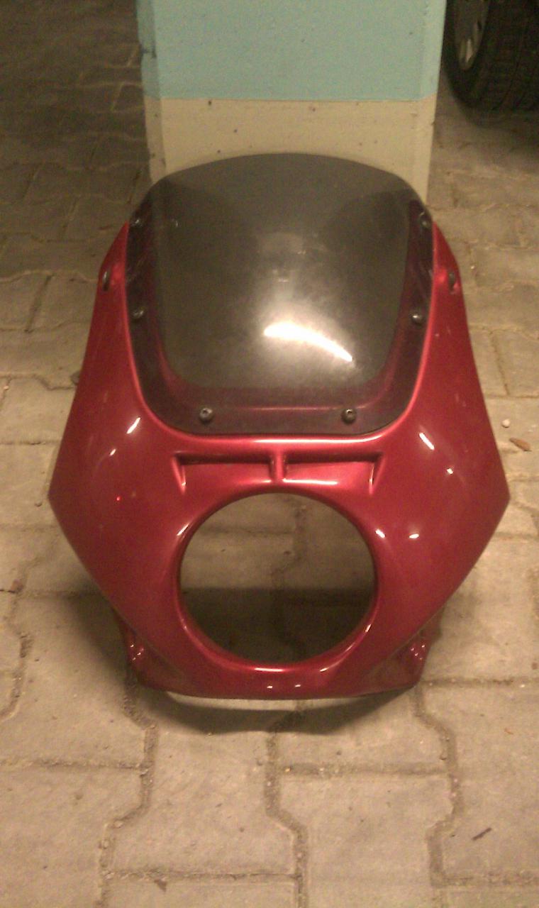

Das ist das Teil:
Hits:	558
Größe:	91,0 KB

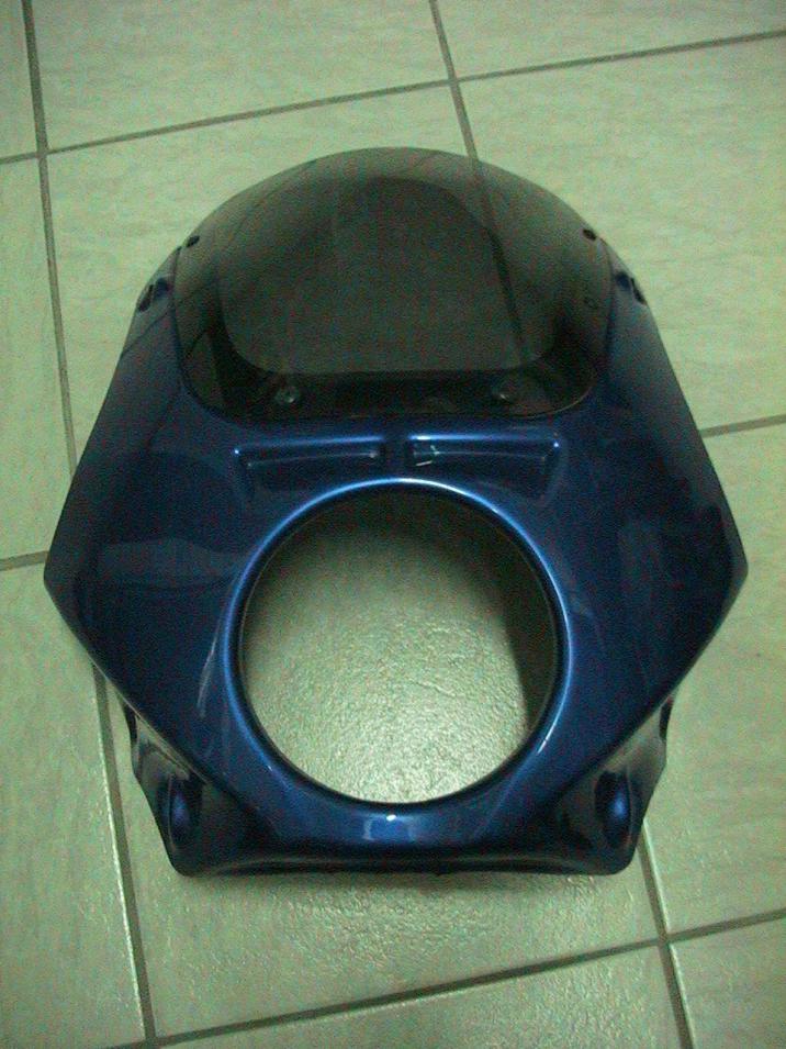

Hi
So eine hab ich auch.
Jetzt will ich das montieren, nur wie?
Hat jemand eine Idee? paar Bilder?

das ist meine
Hits:	563
Größe:	104,1 KB

servus,
zu der maske gibt es einen seperaten stahlbügel der re u li an der originalen auslegern der scheinwerferhalterung befestigt wird. dann werden unten re u li 2 schrauben eingedreht.
die seitlichen schrauben werden mittels Distanzstücke am scheinwerfer befestigt.

ich schau dass ich mal n paar fotos mach.
is aber echt net schwer. einfach blinker abklemmen, maske an scheinwerfen anschrauben, blinker wieder dran und fertig

Hi
Danke Jungs, das hat was geholfen.
wollte so ein Halter selber zusammen schweissen, aber ob das mit der ABE oder TÜV klappt?,ist die Frage.

das kannste machen mit dem selbstgeschweissten Halter, da bei TÜV nur die Maske eingetragen und geprüft wird und nicht die Halterung.
