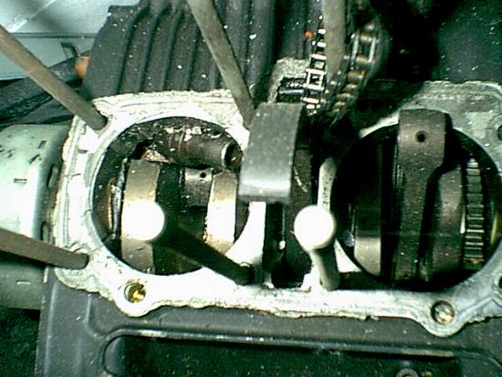

Moin-Moin zusammen,
gestern kam ein Kollege mit seiner GS (auffem Hänger) vorbei "Du, die iss mir einfach ausgegangen unterwegs, und jetzt springt se nicht mehr an. Ich glaub die Batterie iss kaputt"
Also gut, alles kontrolliert, Bakterie etc ok, Anlasser will zwar, aber kann nicht. Getriebe? Ich frag ihn nach dem Öl. "10W40 aussem Baumarkt, reicht doch, oder?"
Hat auch gereicht, exakt 200 Kilometer. So sehet und staunet.....
Soviel zum Thema "Datt Öl iss gut genuch dafür....". Übrigens mal wieder das linke Pleuel, sollte einigen GS-Treibern vielelicht zu denken geben.
Gruß und schönes Wochenende!

Schwachfug. Das der Motor platt ist, lag mit _Sicherheit_ nicht an der Ölsorte 'Baumarkt'. Solange er die richtige Menge Öl der korrekten Spezifikation (und kein Getriebeöl öder ähnliches) reinkippt, ist es dem Motor genau scheißegal, ob da ARAL, Motul, Castrol, Motorex oder 'Baumarkt' draufsteht.
Informier dich doch einfach vorher mal, bevor du sinnlose Panik verbreitet.
Cherry, der endlich mal seinen platten Motor aufmachen und schauen muß, welches Lager bei ihm hin ist.
BTW: dieser Motor hat auch regelmäßig Castrol beim Dealer gekriegt. Gestorben ist er letztendlich an Ölmangel, weil er verdammt viel verbraucht hat und ich beim schauen geschlampt habe. Das ist nämlich das größte Problem: der hohe Ölverbrauch vieler GS-Motoren. Meine aktuelle kriegt einmal im Jahr (ca. alle 12 Mm) im Herbst nen Ölwechsel mit Castrol 10W40 ausm Faß, und dann wird bis zum nächsten Mal wechseln mineralisches 15W40 (ok, von ATU und nich ausm Baumarkt) nachgeschüttet und gut.
Na logisch ist es egal welcher Name da oben drauf steht, solange die Spezifikation stimmt. Es geht auch mehr um die Ölsorte ansich. Denn leider ist es nunmal so, dass beim Moped das Öl ein wenig mehr zu tun hat als beim Auto. Denn hier wird nicht nur das Getriebe mitgeschmiert, sondern auch noch die Kupplung, dazu sind die Kolbengeschwindigkeiten um ein vielfaches höher, die Lastwechsel extremer und die Temperaturen höher, und gerade bei der GS muß das Öl einiges an Kühlarbeit leisten. So, und wenn deine Karre viel Öl schluckt, dann ist irgendwas nicht so wie es sein sollte. Meine GS´en verbrauchen bei normaler Fahrt so gut wie gar nix, bei scharfer Fahrt max 0,3L/ 1000 Km.
Übrigens, es gibt sehr gute Seminare zum Thema Schmierstoffe bei Hochleistungsverbrennungsmaschinen. Sehr interessant, vor allem der Unterschied zweier spezifikationsgleicher Öle und der krasse Unterschied in der Ölkohlebildung... Live vorgeführt!
Aber das ist ja zum Glück erst der 8te GS-Motor mit diesem Schadenbild (Pleuel links und Kurbelwelle), den ich jetzt zuhause habe, wahrscheinlich kenne ich mich deswegen noch nicht so damit aus
Sollte auch mehr als kleiner Lacher zum Wochenende dienen - Panik kann man hier sowieso nicht verbreiten...
P.S: Man sollte der Fairness halber noch erwähnen, dass der Kollege ein ziemlicher Heizer ist. Allerdings hat er immer schön brav gewartet, bis sein Öl 60°C hatte. Hat trotzdem nix genützt
Drittes Edit: Darf ich eine Prognose abgeben? Zylinder und Kolben Über- bzw. Untermaß, Ölabstreifring undicht. Oder Ventilschaftdichtungen Auslaßseitig platt. Oder beides. Und mess mal deine Nockenwellen nach, bei der Laufleistung fehlt sicher schon auf der Einlasseite ein Zehntelchen...

Ich bleib dabei: die (relativ) hohe Sterblichkeit der Pleuellager liegt an einem sowieso etwas schwächlichen Kurbeltrieb (und das ist ein anerkanntes Problem)
Naja, schwächlich....?! Aber das und der dämlich konstruierte Schmierkreislauf. Deswegen bekommt die Mühle in scharfen Rechtskurven links kein Öl mehr aufs Pleuel.
Nachtrag (ich liebe Diskussionen): Oben schreibst du "einmal im Jahr" und unten was von "kurzen Wechselintervallen". Was denn nun? Ich schmeiß mein Öl spätestens nach 5000 Km raus.

hmm sagmal hast du das pleuel rausgenommen? Oder was liegt da für Dreck so drin rum?
Irgendwie seh ich an dem BIld net soviel sorry :P

nö, das links oben ist der Kolbenbolzen und ein Rest vom Kolben (das Teil, was so quer in der Bohrung hängt.) Der Kolben hängt 80° verdreht im Zylinder.... Ist schon entsorgt Der "Dreck" sind Metallsplitter und ein bißchen Dreck vom auseinanderbauen (Wie man sieht war der Motor ansich auch seeeeehr sauber). Hatte übrigens 63000 Km drauf.
Braucht jemand eine fast komplette GS Baujahr 1995? Nur für den Fall, dass er doch keinen neuen Motor mehr einbaut
also dann hab ich doch richtig vermutet, dass der Kolben durch die Aktion gekippelt ist und sich dann im Zylinder verklemmt hat ?
Das sah mir erst danach aus, aber dann hörte sich dein TExt so an als ob nur das Pleullager gefetzt ist!??!

also dann hab ich doch richtig vermutet, dass der Kolben durch die Aktion gekippelt ist und sich dann im Zylinder verklemmt hat ? Das sah mir erst danach aus, aber dann hörte sich dein TExt so an als ob nur das Pleullager gefetzt ist!??!
Läuft meistens wie folgt: Pleuellager frißt auf der Kurbelwelle, die Lagerschalen verkanten sich oder reißen aus, dadurch klemmt das Pleuel auf der Kurbelwelle. Durch die enorme Belastung wird der Kolben gegen die Zylinderwand gedrückt, bis er so richtig schön heiß ist. Irgendwann kippt er dann oder frißt oder sonstwas, jedenfalls reißt er ab, und bei der nächsten Umdrehung schlägt das Pleuel durchs Gehäuse oder, wie hier, der Kolbenbolzen verklemmt sich "ein wenig".
So sieht übrigens ein Pleuel aus, wenn es "nur" auf der Kurbelwelle gefressen hat und nicht abgerissen ist. Oben Original, unten leicht modifiziert durch Hitzeeinwirkung. Kann man nicht so gut sehen, aber das untere ist blau/schwarz, es hat also geglüht!
