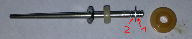

ich hatte meine gs vor einer ganzen weile gedrosselt
neulich hatte ich mir die anleitung nochmals durchgelesen. jetzt bin ich mir aber nicht sicher von wo ich zählen muss...
Die Kerben auf der Düsennadel werden von oben gezählt. Nicht von der Spitze aus.
wo ist jetzt oben und wo ist die spitze?^^
ich würde gerne wissen, von wo man anfängt zu zählen.
ist die 4. kerbe bei 1 oder bei 2 in dem bild?
(das bild ist übrigens von kokett)

"Oben" an der Nadel ist da, wo die Kerben sind. Die 4. Kerbe von oben ist also die 2.

okay alles klar
zweifel waren berechtigt
