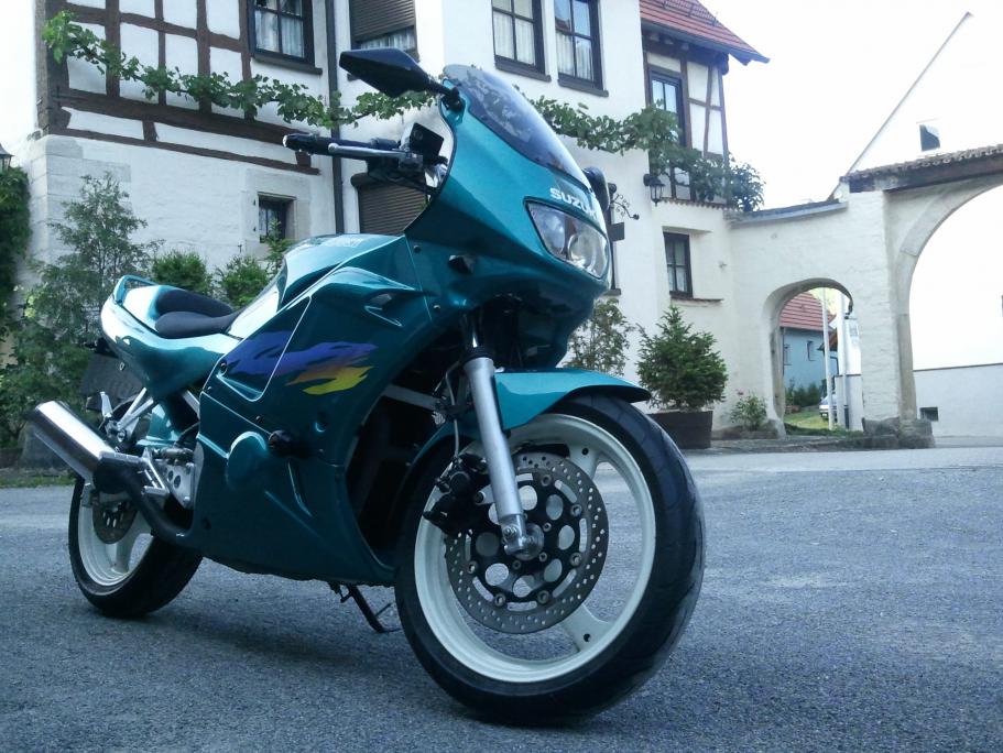

An Interressierte:
Die Krümmerdichtungen waren die Ursache für den Krach
Nach dem Tausch hat sie heute in jedem Drehzahlabereich wie meine gute alte Suse gesummt
Anbei ist ein Bild meiner Suse die mir mittlerweile seit 13Jahre durch dick und dünn ein treuer Begleiter ist und vor allem während meiner Studizeit (als ich kein Auto hatte), mich immer mobil gehalten hat

wie cool, hab genau die gleiche auch was die farbe angeht. blinker und spiegel sehen anders aus und ne soziusabdeckung hab ich nicht. eine frage: wo haste den fender fürs hinterrad her ?

Der ist warscheinlich von Balu-Racing.

Hi Jan!
Danke sehr!
Hab mir auch alle Mühe gegeben um die wieder einigermaßen flott zu machen
Die Hinterrad-Abdeckung habe ich von Balu Racing (http://www.balu-racing.de/motoparts/), wird auch auf eBay angeboten
Brauchst nur 2 Löcher rein machen (auf der Ketten-Seite)
auf der gleichen Seite noch eine schöne Form rein sägen (da das Teil im Lieferzustand gerade ist)
und auf der Seite mit der Bremsankerstrebe das Loch für die Strebe rein machen (Dremel geht gut).
Und dann noch etwas Lack -Aufpassen das der Balu-Racing Aufkleber nicht überlackiert wird, könnte beim TÜV nicht so gut ankommen
Mit dem Teil bekommst Du auch ein Material-Gutachten, damit hat mir der TÜV das ganze ohne Probleme abgenommen...
Wenn Du Bilder willst, sagst Du
Schönen Gruß
Heinrich
