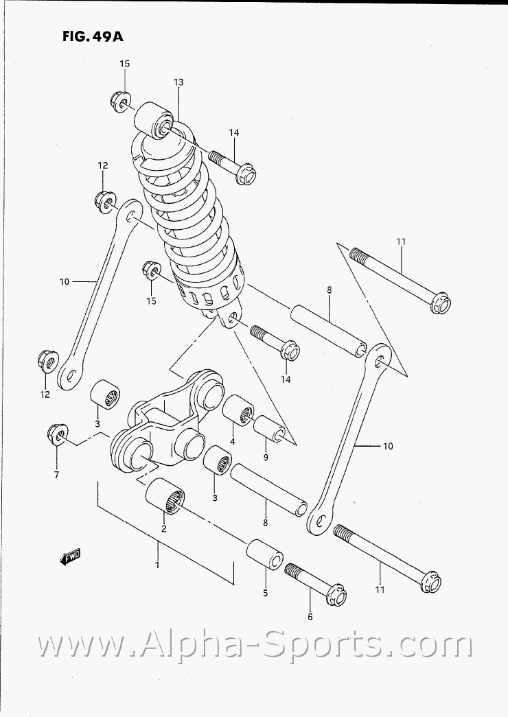

Welche Dämperstange? Meinst du die der Umlenkung?
Gib mal ne Nummer
Hits:	614
Größe:	41,6 KB

Hi Mattis!
ich meine die Schraube Nr. 11 die durch die untere Bohrung von Nr.10 durch geht. Die soll laut Anleitung (Wiki) zuerst raus.
Die darauf geschraubte Mutter Nr.12 ist natürlich schon runter...
Hab es mit hängendem und leicht angehobenem Hinterrad probiert, kriege ich nicht heraus gezogen
Schönen Gruß

ich werde mal versuchen die anderen beiden Schrauben (Nr. 14 und Nr. 6) der Umlenkung zuerst heraus zu ziehen und dann die Nr.11...

Der Bolzen lässt sich rel leicht in beiden Richtungen (li+re) drehen...
kann den halt nur nicht raus ziehen, als ob da Zug/Druck auf dem Knochen (Teil Nr. 10) wäre...
Hab versucht das zu beheben indem ich das Hinterrad leicht angehoben hab, bringt aber trotzdem nichts...
Hab ich vielleicht nicht genug angehoben?
Hab mir jetzt überlegt die Karre unter den Krümmer mit einem Wagenheber hoch zu drücke > somit Hinterrad höher stemmen...
Ob das was bringt?

Bau mal das Rad aus, dann hast du gar keine Last mehr auf dem Umlenksystem. Kannst du den Bolzen drehen oder nach links und rechts schieben?

Bolzen ist nach links/rechts drehbar (aber nur mit Nuss und Ratsche), nur mit Hand geht nicht.
Rein/Raus schieben geht gar nüscht, hab mit der Nuss mal ne weile den Bolzen nach links gedreht und der ist ein klein bisschen raus, aber auf die Seite wo die Mutter ist (Teil Nr. 12) hängt der immer noch 1cm aus der Umlenkung+Knochen(Nr.10).
Weiteres drehen bringt jetzt auch nichts mehr, geht also nicht mehr weiter raus.
Hab überlegt mit dem Gummihammer mal dagegen zu hauen (von der Seite wo die Mutter (Nr.12) drauf kommt...) hab aber bedenken, daß ich das Zeug nachher nicht mehr zusammen bekomme.
Weil so ganz ohne den Aufbau ist die Suse dann arg tief gelegt

Hau mal bei entlasteter schwinge mit'n hammer gegen die schraube da dürfte nix passieren... Ist Vllt ein bissel verspannt

Hallo Leute,
Es hat gefunzt!!!
Was hab ich gemacht?
1. Suse auf dem Hauptständer
2. Alle Muttern an der Umlenkung und die obere des Federbeins gelockert
2. unter dem Krümmer die Kiste angehoben bis das Hinterrad nicht mehr in der Luft hing
3. Unterer Bolzen (Nr.14) des Federbeins raus gemacht
4. Bolzen Nr. 6 raus
5. Mit dem Gummi-Hammer auf Bolzen Nr.11 gehauen und raus gezogen
(komischerweise war das der einzige der gemmelig war, alle anderen waren noch schön fettig....)
Die Umlenkung habe ich gerade sauber gemacht und neu gefettet.
Morgen wird das neue Federbein verbaut, jetzt muß erst mal der Rostumwandler an den Gammelstellen wirken...
