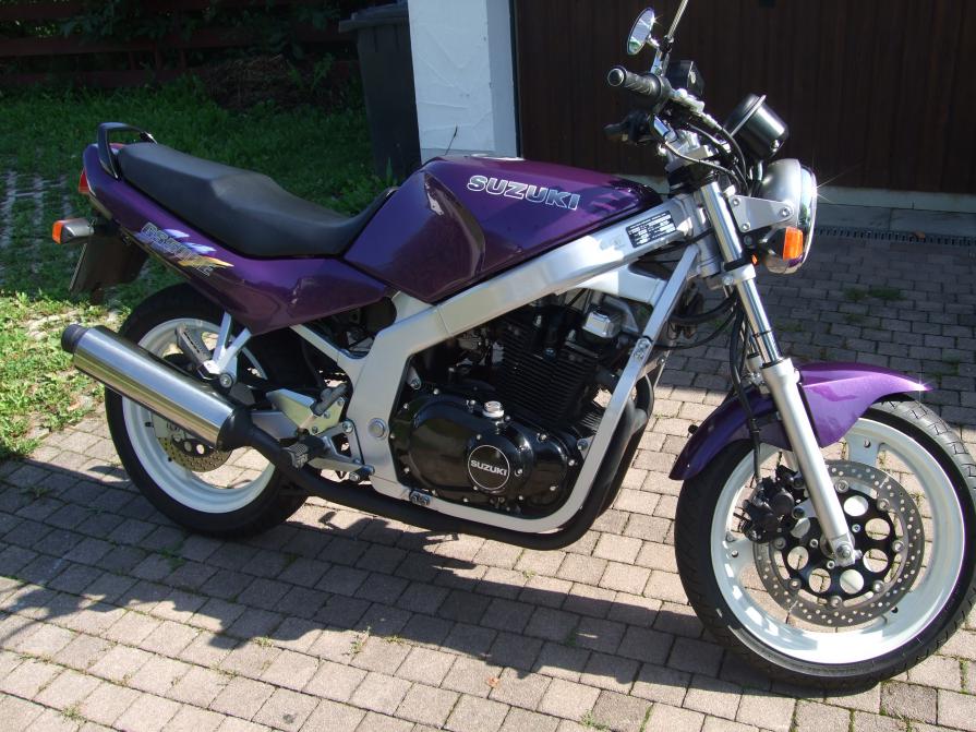

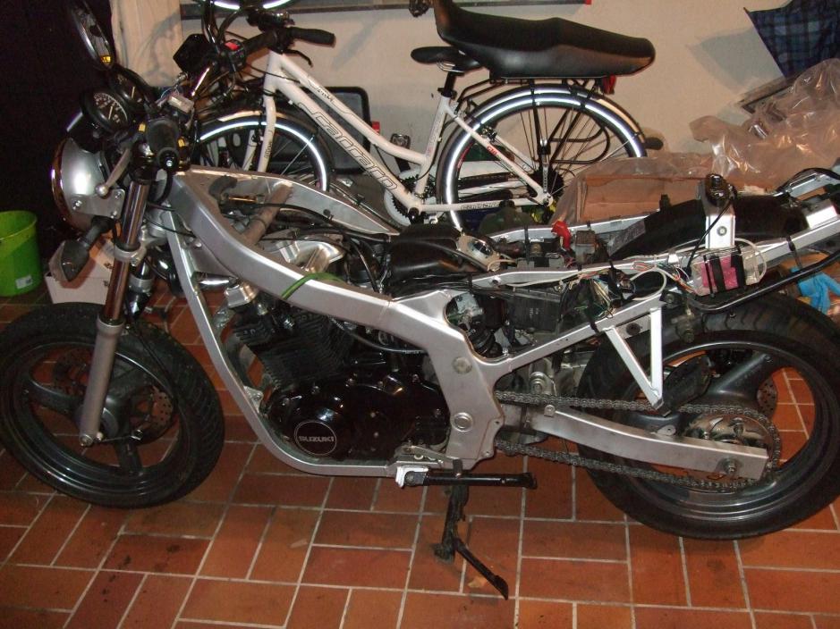

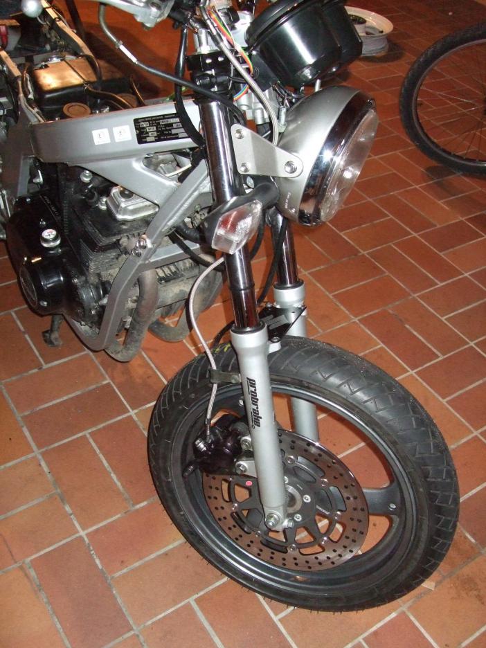

Die Generalüberholung meiner GS neigt sich dem Ende
was bisher getan wurde
Vergaser ultraschallgereinigt ( Danke an Klassikfon )
Gabelbrücke / Tachobrille neu lackiert
Gabel mit Promotofedern bestückt
Felgen von weiß auf anthrazit gewechselt und SKF Lager verbaut
vorne neue Braking Bremsscheibe und EBC Beläge
hinten neue Metalgear Bremsscheibe und EBC Beläge
vorne probrake Stahlflex Bremsleitung
vorne und hinten Bremskolben gereinigt / Dichtungen erneuert
neue Kette / Kettenblatt und Ritzel
weiße Blinkergläser
GSX 400 Gangsensor / Diodenmatrix und 7-Segmentanzeige ( Testobjekt ) verbaut
Funktioniert suuupppiii !!
Dafür auch Dank an Goose für die benötigten Infos
Segmentanzeige kommt neu / kleiner in schönem Gehäuse
Jetzt fehlen nur noch die frisch lackierten Teile , welche ich bei Kaspeed zum aufhübschen habe
Farbe klassisch schwarz RAL 9005
Bilder folgen sobald fertig !
So,...geh jetzt erstmal nen heißen Kaffee schlürfen !

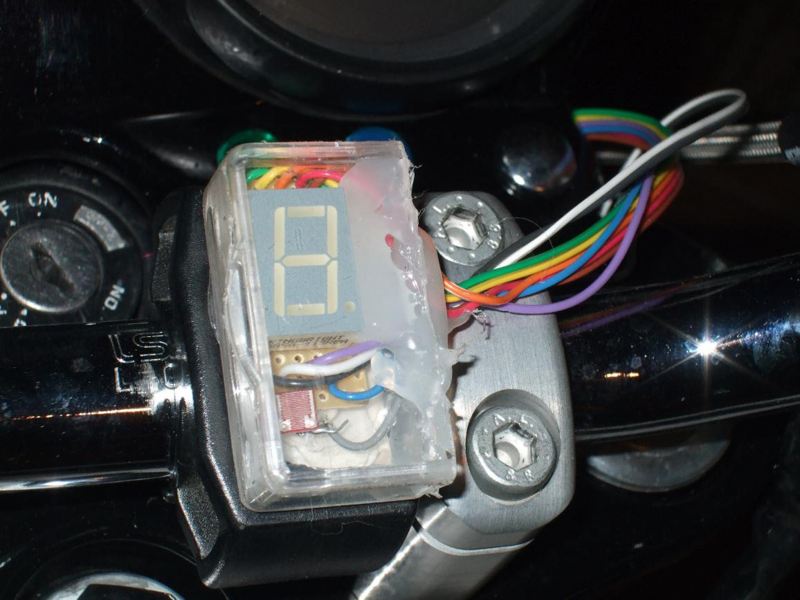

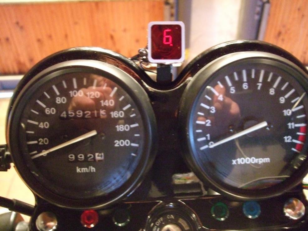

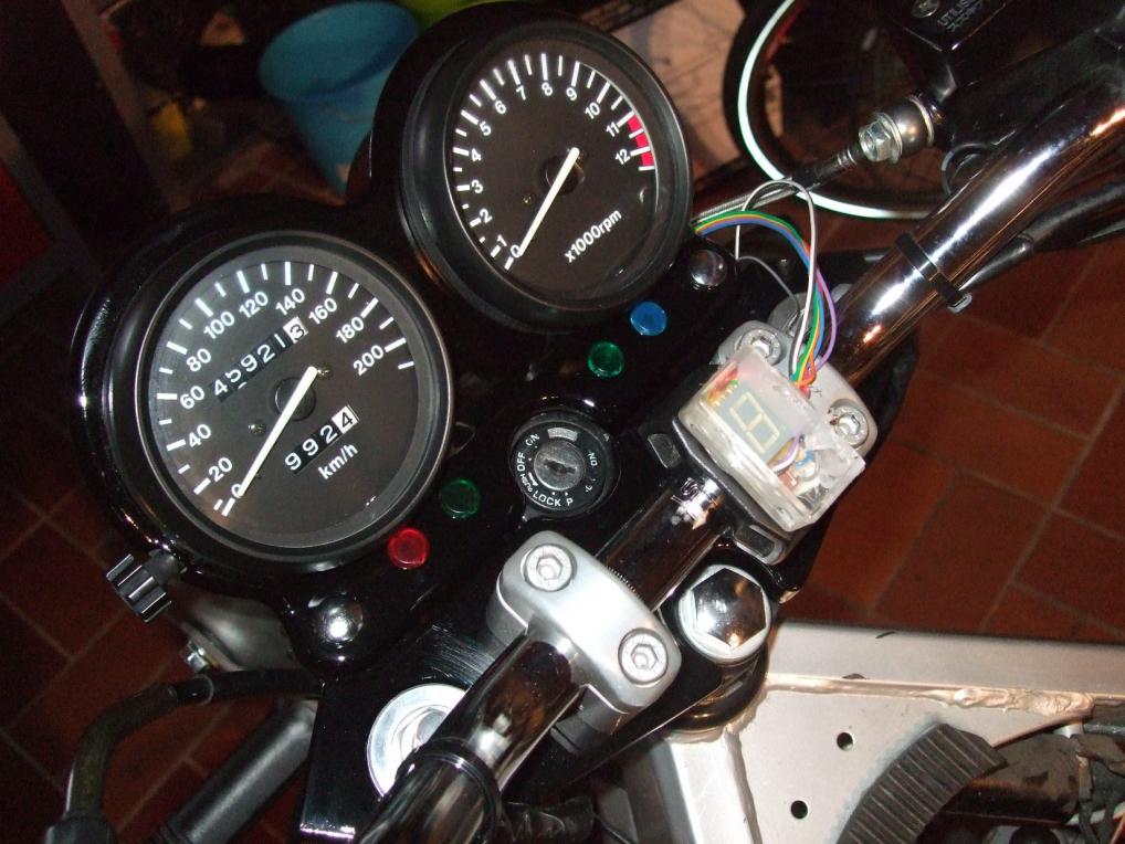

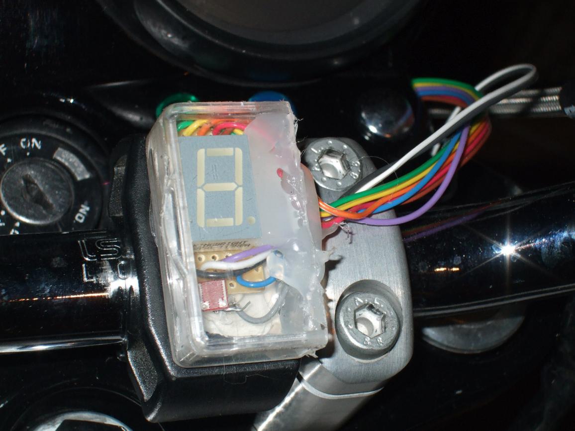

so, mal wieder ein Stückchen weiter gekommen.
Ganganzeige ist fertig und funktioniert 1A.
Verbaut habe ich wie beim Testmodell eine 7-Segmentanzeige mit 21 mcd, jetzt aber in 9mm statt 14 mm. Reicht vollkommen aus.
Auch wieder mit Fotowiderstand.

Wie ahst du das mit der Ganganzeige hin bekommen? wo wird die angeschlossen?
Alt 08.02.2012, 08:17:03   #5
Kaffeeschlürfer
Registriert seit: 28.07.2011
Ort: Rottal-Inn
Beiträge: 30
Habe mir einen GSX400 Gangsensor bei ebay gekauft, diesen gegen den originalen Gangsensor ,der das Leerlauflämpchen gegen Masse schaltet, ausgetauscht.
Habe mir dann eine Diodenmatrix gelötet, Alles entsprechend verkabelt und angeschlossen.
Bei meiner 7-Segment -Anzeige habe ich zusätzlich noch einen Fotowiderstand eingelötet, welcher die Helligkeit regelt. Draußen dunkler - Anzeige wird auch dunkler.
Außerdem habe ich noch einen 5V Festspannungsregler, 2 Kondensatoren und eine Diode zur Spannungsversorgung gelötet.
Kann per mail versch. Bauanleitungen zukommen lassen.
Kaffeeschlürfer ist offline   Mit Zitat antworten
Alt 09.02.2012, 21:21:23   #6
Ging das Austauschenn leicht von der Hand?
Alt 10.02.2012, 14:06:53   #7
Kaffeeschlürfer
Ort: Rottal-Inn
Beiträge: 30
Oberhalb des Ritzels ist der Sensor für die Neutralanzeige verschraubt. Ritzelabdeckung runtermachen dann sieht man den ' oftmals' sehr verdreckten Sensor. Dessen Kabel läuft dann nach hinten unter die linke Seitenverkleidung.( blaues Kabel )
Austausch geht fix. 10 Minuten. Wichtig dabei - beim Austausch nicht vergessen den Dichtring wieder mitzuverwenden.
Beim GSX 400 Sensor ist die Kabelbelegung entgegen dem Uhrzeigersinn !!

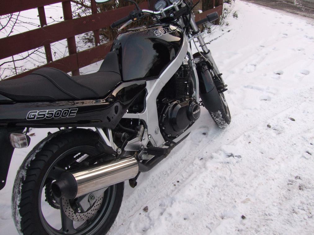

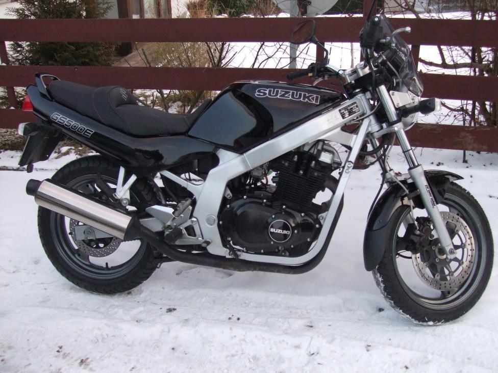

Standard Habe fertig !
So, es ist vollbracht !!
Vorher Milka - jetzt black beauty !
